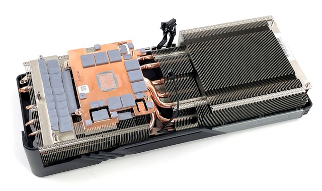

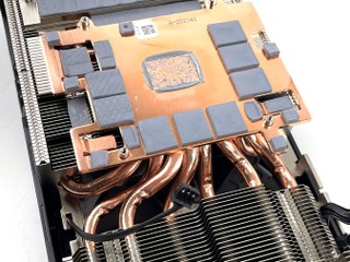

GIGABYTE 推出全新 GeForce RTX 4070 SUPER Gaming OC 顯示卡,叫它做散熱巨獸絕對不為過,因為它擁有 2.88 Slot 超巨型 WindForce 散熱器,3 顆 9cm 抗擾流風扇、巨型散熱銅底、8 支全銅導熱管再加上大型散熱鰭片群,要付應 220W TGP 根本就是 EASY JOB,所以廠方特別開放了 320W Power Limit,讓大家盡情搾取 GPU 的終極性能。

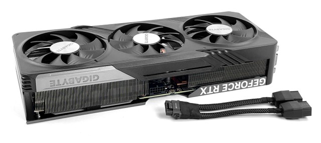

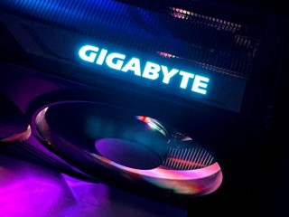

GIGABYTE GeForce RTX 4070 SUPER Gaming OC 顯示卡採用黑色作為主調,並加入了少量斜紋作點綴,卡頂 GIGABYTE 字樣在運作時會透出 ARGB 燈效,每顆風扇內加入了 16 顆 ARGB 燈圈,支援 RGB Fusion 燈效控制,玩家可以在 GCC 軟件內與其他 GIGABYTE ARGB 裝置作同步控制。
RTX 4070 SUPER
▲ 2.88 Slot !! 真散熱巨獸
卡頂印有 GIGABYTE 與 GeForce RTX 字樣,採用 2.88 Slot 、採用了三風扇設計,9cm 風扇因此卡長維持在 30cm,尺寸為 300mm x 130mm x 57.6mm、重量為 1,381g。

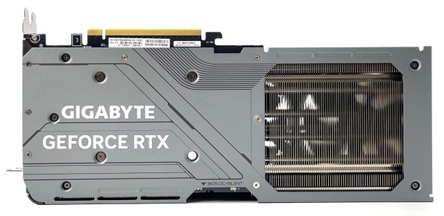

顯示卡背面設有鈦灰色金屬背板,能夠加強 PCB 剛性並增強承托力,從而避免 PCB 彎曲損壞,金屬背板加入了導熱散熱貼,可為顯示卡背面 PCB 的被動元件作少許被動散熱,特別加入 Screen Cooling 散熱設計,背面開口將熱力直接穿越至機箱上方,可讓機箱內部溫度變得較平均。

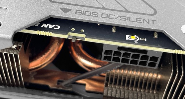

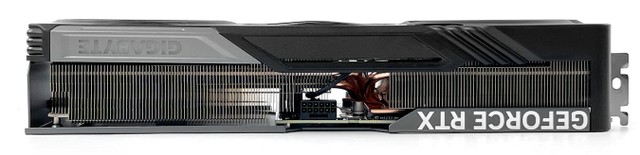

供電方面,使用經過改進的 12VHPWR / 12V-2x6 連接器,使用具有向入偏移 1.7 mm 的感應引腳,更短的感應引腳可以檢測連接器是否完全插入。如果沒有完全插入這樣,GPU 就不會被限制最大功率負載,理論上講應該可解決過去發生連接器燒毀問題,然而效果仍有待觀察,隨產品就附連了一條 PCIe 8-Pin x 2 轉 12VHPWR / 12V2x6 轉接線 (300W)。
RTX 4070 SUPER

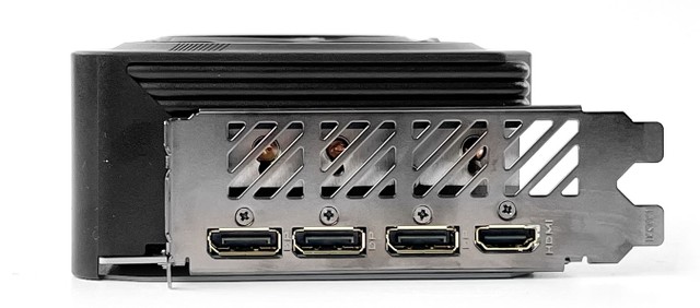

提供了 3 組 Display Port 1.4a + DSC 及 1 組 HDMI 2.1 影像輸出接口,兩種輸出介面皆可提供最高 4K@240Hz 或 8K@60Hz 12bit HDR 解析度輸出,支援 VESA DSC 1.2 無損壓縮顯示功能,單卡能提供最高 2 個 8K@60Hz HDR 顯示輸出,或是組合 2 組 DisplayPort 接口提供單一 8K@120Hz HDR 輸出。

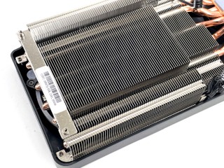

GIGABYTE GeForce RTX 4090 Gaming OC 顯示卡用上 2.88 Slot、三風扇散熱設計,採用厚身銅散熱底部,再透過 8 支 6mm 純銅導熱管連厚面銅散熱底部,再貫穿到兩組散熱鰭片,2.88 Slot 厚度的鋁鰭片提供了極大的散熱面積,就算要壓制接近 320W TGP 也絕無問題。
RTX 4070 SUPER

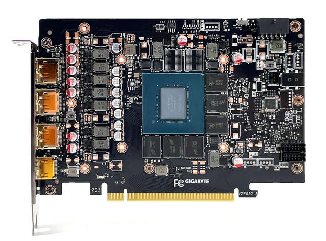

GIGABYTE GeForce RTX 4070 WinForce OC 是基於 NVIDIA PG141公版設計,元件及線路大致相同僅作出了少量修改,供電設計方面, 7 相為 GPU 供電、3 相為 GDDR6X 供電,全面採用 Alpha & OMEGA BLN3 (AOZ5311NQI) Synchronous Buck Regulator,在單一封裝內加入上下橋 MOSFET 及集成驅動器,單相能提供 55A 持續電流輸出。
GIGABYTE 強調採用超低 ESR 全固態電容、金屬電感、2oz 銅 PCB 與超低電阻式電晶體等高品質超耐久用料,透過全自動化製造過程,能更完全移除傳統製程中因人工焊接水準差異,可以提高顯示卡使用壽命。

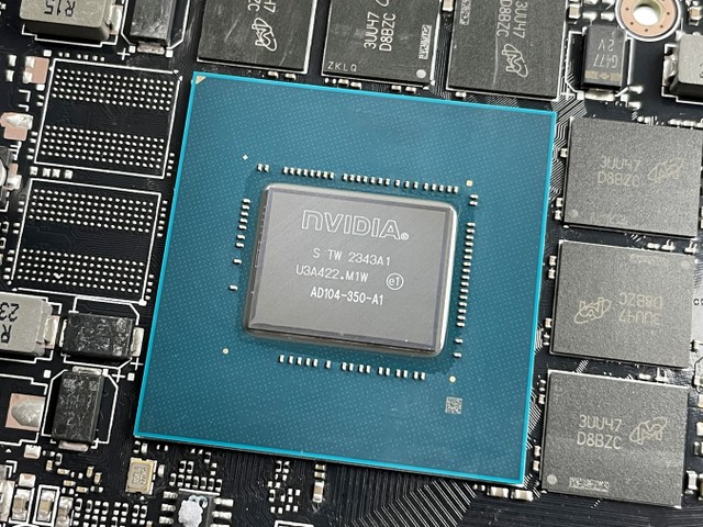

NVIDIA AD104-350 繪圖核心
GeForce RTX 4070 SUPER 使用 AD104-350 繪圖核心,採用 TSMC 4N 制程、擁有 358 億個電晶體、Die Size 約為 295mm²,相較 RTX 4070 的 AD104-250 繪圖核心,運算單元數目增加約 20%,由 4 個 GPC 單元減至 5 個、共 28 個 TPC 紋理處理群集及 56 個 SM 串流多處理器,具備 7,168 個 CUDA Cores、56 個 RT Cores、 224 個 Tensor Cores、224 個 Texture Unit 及 80 個 ROP。

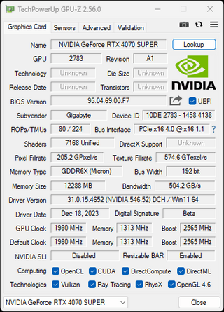

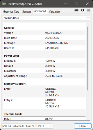

時脈方面,GIGABYTE GeForce RTX 4070 SUPER GAMING OC 預設時脈為 1,980MHz Base Clock、2,565MHz Boost Clock,完全沒有作出超頻,作為一張 MSRP 型號清水卡,Power Limit 預設為 220W,在 -55% 至 +45% 作出調整,最高可調至 320W。

192-bit 12GB GDDR6X 記憶體容量
記憶體方面,GeForce RTX 4070 SUPER 支援 192bit 記憶體控制器,雖然比 RTX 3070 的 256bit 下降了,但採用 21Gbps GDDR6X 記憶體顆粒,速度較 RTX 3070 的 GDDR6 高出不少,因此最高記憶體頻寬由上代 448GB/s 提升至 504GB/s, 與 RTX 4070 Ti 看齊。

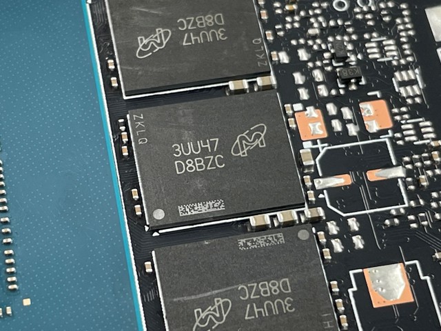

▲ Micron D8BZC 21Gbps GDDR6X 記憶體
這張 GIGABYTE GeForce RTX 4070 SUPER GAMING OC 採用了 6 顆 Micron D8BZC GDDR6X 顆粒編號,為 MT61K512M32KPA-21:U,每顆單顆容量為 16Gbit (2GB),總容量 12GB 繪圖記憶體容量。

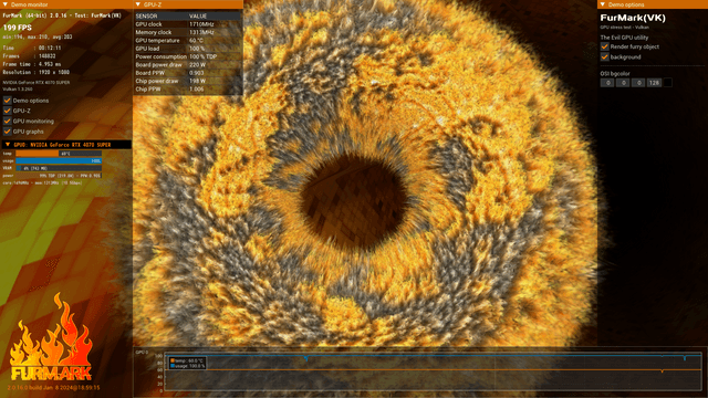

散熱方面,測試在室溫約為 24°C 下及開放式平台進行,顯示卡閒置時 GPU 溫度約為 33°C,風扇維持在停轉狀態,採用 Furmark 程式進行負載測試,經過 30 分鐘後風扇自動調整至 1,580 RPM (40%),風扇聲音低沉並不吵耳,Power Limit 錄得 220W,GPU 時脈保持在 1,710MHz,GPU 核心平均保持最高溫度為 60°C。

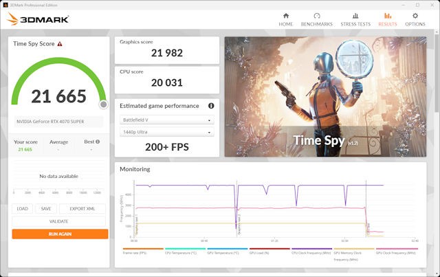

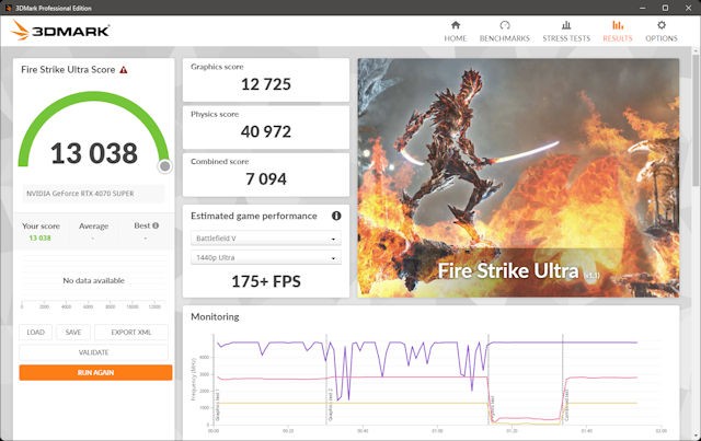

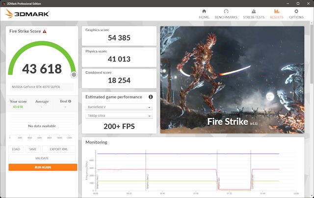

3DMark Raytracing 測試

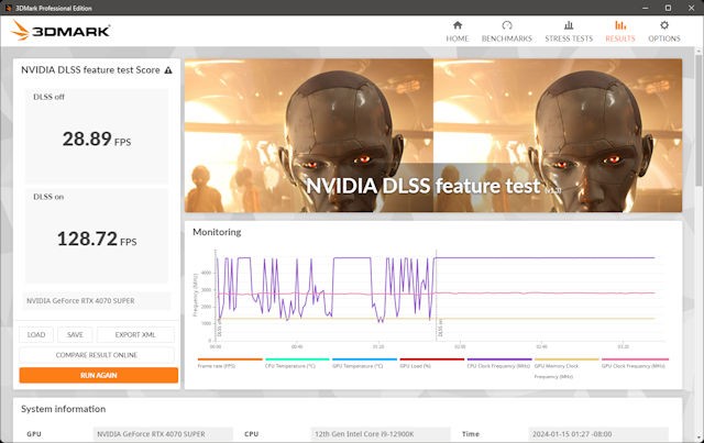

3DMark DLSS 功能測試
RTX 4070 SUPER

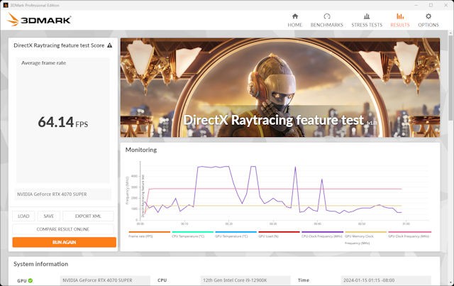

DirectX Raytracing feature test
RTX 4070 SUPER

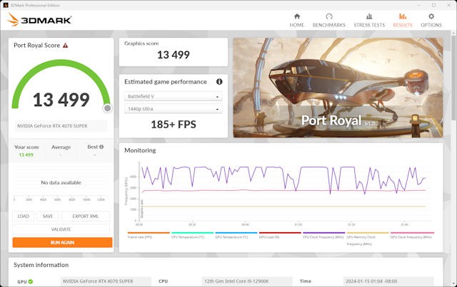

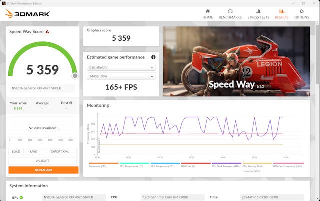

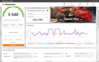

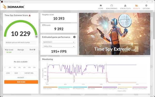

GIGABYTE GeForce RTX 4070 SUPER GAMING OC 將 Power Limit 開放至 320W 真的用得晒嗎 !?  並沒有,筆者實測無論怎樣調最多也能用到大約 122% (268W),就怎你怎放大也上不了去,主要原因是 BIOS 沒有開放 GPU Core 電壓選項,+200MHz 可通過烤機測試並表現穩定,+250MHz 再上不能長行間中會彈 Game,+300MHz 會出現花屏死機。
在沒有超頻下 3DMark Speed Way 成績為 5,359,當提升至 122% Power Limit 再將 GPU Boost 時脈 +200MHz,3DMark Speed Way 成績為 5,540,相較預設性能提升了 3.38%,性能追上了 RTX 4070 Ti。
