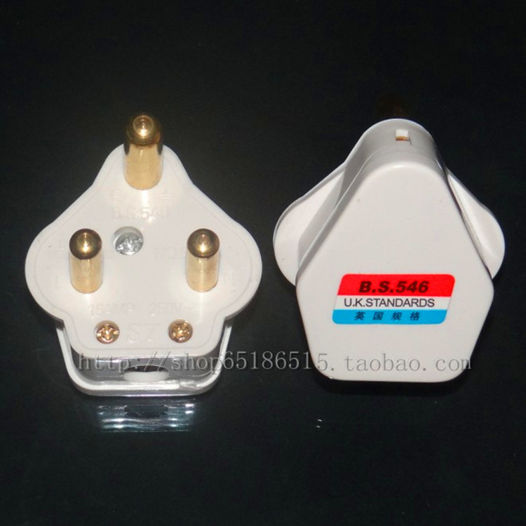

上逃佬搵 5A 細圓插頭,逃佬叫「小南非」,但上網睇南非插頭尺寸,又好似差小小。
其實 5A 的 BS546 同小南非是否相容?

唔同
小南非我喺香港買過
根本唔同bs 5a size
個人覺得唔好理大陸叫的別名。
求其search『英規 5A 細圓插頭』首頁出了4間。
其中2間的產品圖片寫住 BS546。唔好理佢大南非/小南非,畢竟呢啲通俗名無標準...

我就係上逃佬搵「5A 圓腳插頭」,結果又出 BS546 又出小南非。所以先至諗兩個是否一樣。

    不同
我喺香港淘寶肥仔買過
返到屋企唔啱用
呢啲貨可能去啲蚊型水電個體戶舖買仲穩陣,指明要死貨
去啲大間電器零件舖問下
應該重有倉底貨
