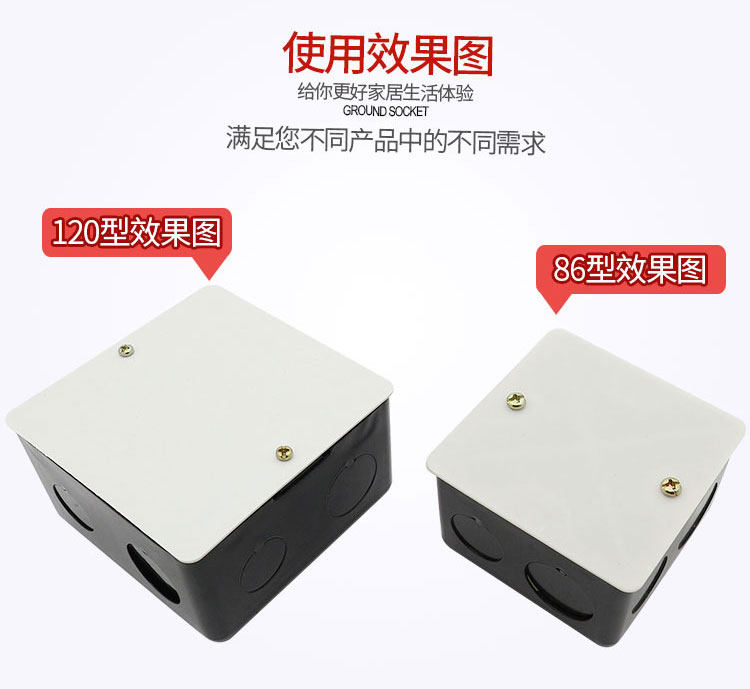

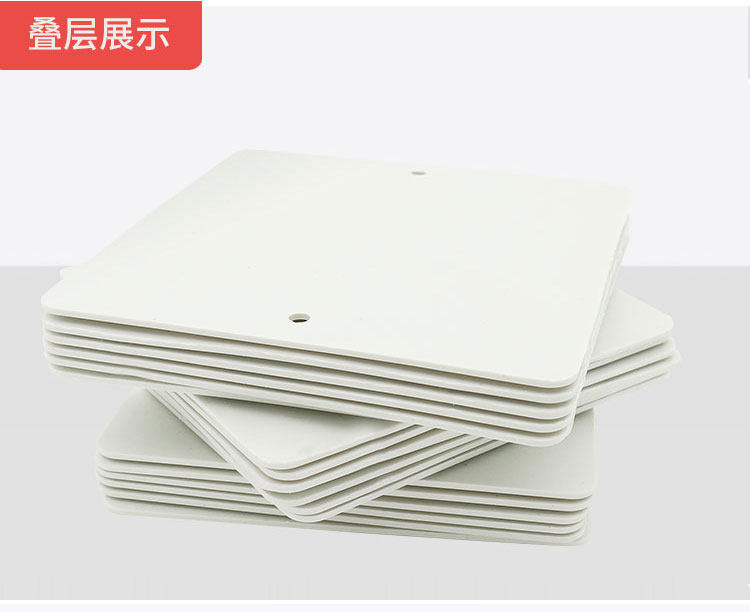

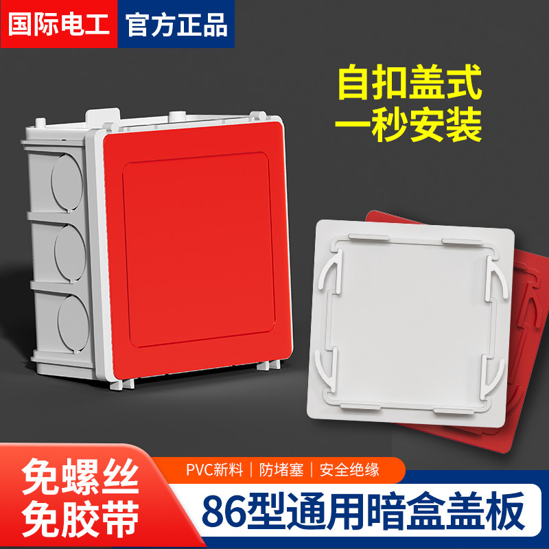

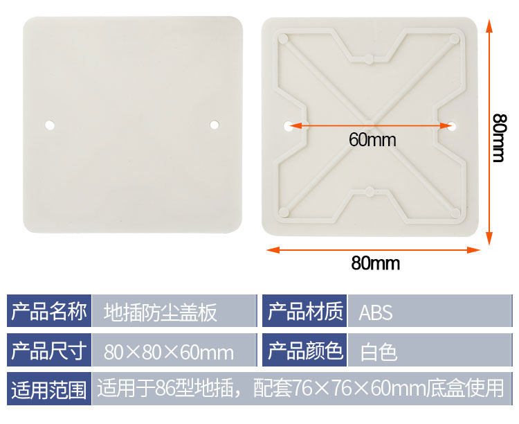

即係你原本個位係有個入牆的蘇底箱?
電線方面,我都傾向用簪肉。萬一日後想重用個插蘇位,電線頭不會有膠紙跡。
你話「以後整個面,去貼一塊不鏽鋼板或者其它板」,你真係需要個舊插蘇位封到同幅牆完全平面?
定一話只要不凸出來就得,凹入去小小都可以?(反正你另外有塊板再覆蓋上去可以遮醜)
有不凸出來的插蘇底的蓋賣。但會凹入牆內小小。(不過,都視乎幅牆內的蘇底箱裝得入牆幾深)
窿位對返燈掣位/插蘇底的螺絲位。
真係要完全平的話,先裝這塊蓋,再用牆之寶之類抆上去再磨返平。起碼用小好多填充物料。
附件: 您需要登錄才可以下載或查看附件。沒有帳號?註冊
本帖最後由 Ian_Seabourne 於 2025-11-6 19:18 編輯
通常呢啲蓋,都大過底箱,因為牆窿/瓷磚條邊,都開唔直,大過用來遮醜。
要完全平,建議用膠蓋,容易修改大小,亦同底箱差不多 size。
遮了再喺面塗瓷磚同色補牆膏填平。
上螺絲款...
