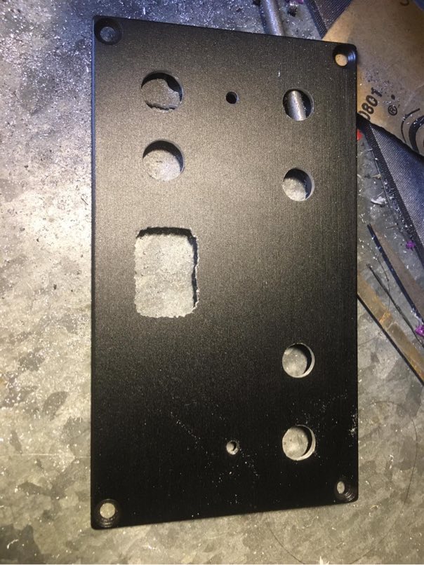

平就  鑽+積疏+小磨機
可以用線鋸
師傅真係做得靚
要平唔要靚, hdmi 咁細個洞可以用鑽嘴開幾個洞再剪一剪
師傅真係做得靚

個殼一體可能度位比較麻煩,比圖你參考.
泰tai 發表於 2024-4-24 22:20
材料咁原身, 最好四隻角一步到位鑽大孔, 再用線鋸鋸直打通四邊, 那便可大大減少手銼修飾的時間

雖然仲可以拆件,可參考下,但應較難剪到。
