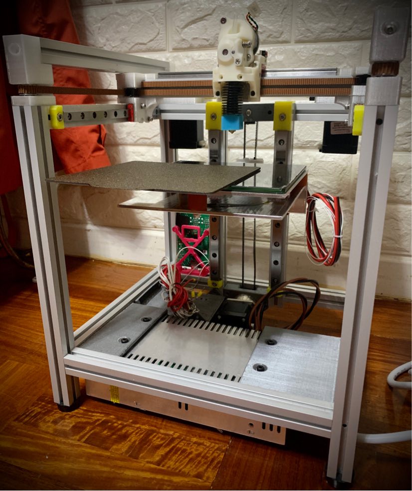

Tiny-M 300x300x300 (printable size : 150x150x150) without enclouse

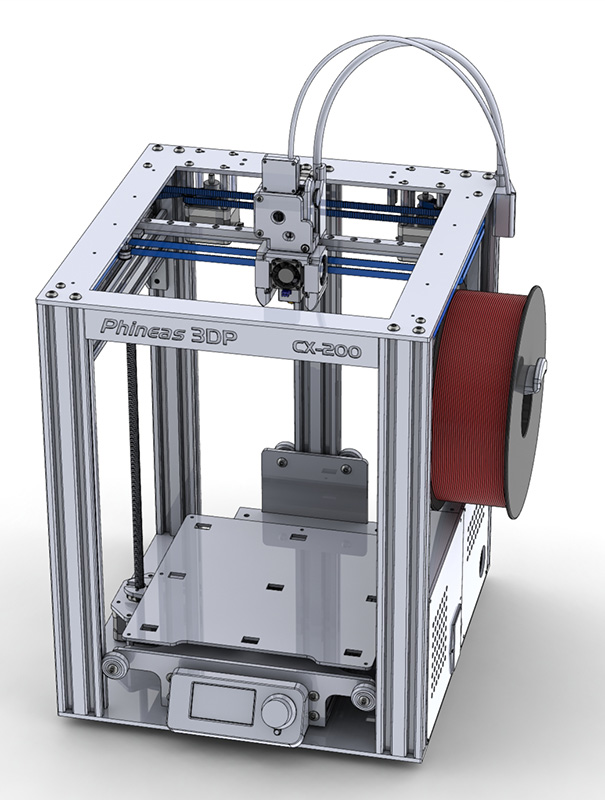

P仔 CoreXY CX200  " ...  打印尺寸204x204mm, 但係機身框架佔地只有320x340mm"
https://www.hkepc.com/forum/view ... 259&tid=2622488
回覆 2# xo_ox
謝謝回覆。第1及第2部我未找到詳細資料,但第3部似乎很符合我的要求,但可惜的是460mm高,不能放入我的書桌,我似乎與204×204mm無緣。
Give you a reference
可能得,用時才用頂蓋,拆蓋入書櫃!

1. Phineas CoreXY CX200
機身高於400mm, 構造比我的Tevo Michelangelo複雜, 校皮帶Tension我應該還可以應付, 如果換皮帶則可能自己唔識換…
好處: Corexy結構(平台唔需要向xy軸方向移動,會印得好啲), 可印204x204mm (比我現在的150x150大)

最後, 我落左order買Phineas CoreXY CX200, 六月尾才有貨。
