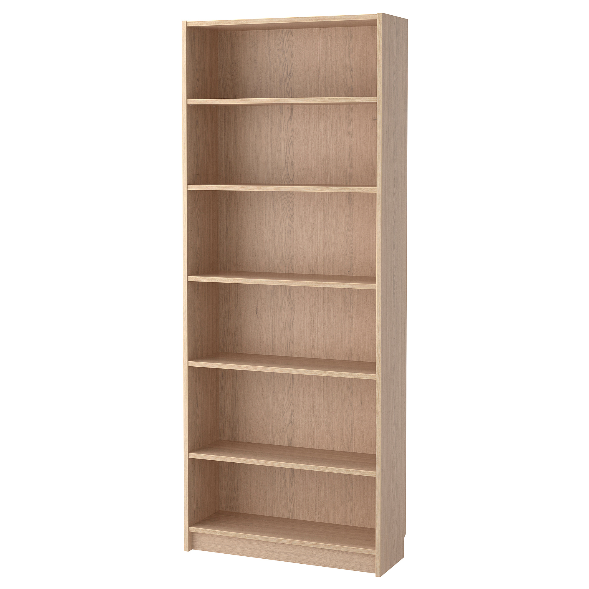

有得抄都唔識抄
放眼坊間木板/夾板/蔗渣板櫃, 都主要用左右一件過的側板做力, 未見過所謂唔夠支撐的
老實講講效率粗製濫造至考慮用釘槍架啫! 一般diy講慢工出細貨就搽膠上螺絲啦
