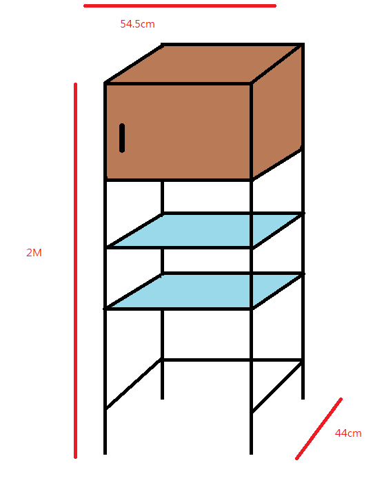

最近想淘寶買鋁型材個個廚房櫃, 做型大約如下:
想問一下, 如果用2020 做, 夠唔夠實淨? 定係要3030?
另外, 連接位唔用角碼, 改用改槽, 會唔會唔受力? 謝謝!
2020做兩米高好似窄窄哋,會兩邊搖,起碼要3030。
我都打算用4040做廚房架
諗住一層放微波爐,一層放碗碟,最上層放一d干糧或調味料,3030同4040強度差一倍左右,點先知3030定4040岩d.
你點解唔買果D DIY支架 好似實惠果隻 都好負到重 鋁古架要打橫固定要鑽孔 唔係唔實淨
回覆 3# amd_user
廚房唔好用鋁型材,窿窿罅罅太多,日子一耐清潔你就知味道,學dominicyu ching話齋,買實惠、宜家果D現成自組架,一樣得,裝組仲無咁煩,清潔又易D
槽碼唔會唔夠力,不過安裝勁麻煩,要移位好多時會咬住郁唔到
唔好話6尺咁高
3尺你都要喺背脊落X字架
反而買廚房不銹鋼架
(多數都係鐵扮不銹鋼 購買時帶一粒攝石)
唔使X字架
不銹鋼都幾靚喎

    因為下面要開孔設計(你見下面個層前面冇左條鋁),市面上買個d組合架做唔到e個效果
回覆 5# ghost2377
    廚房已經有另一個組合架,e個因為下面要開孔(前面少一條鋁)
回覆 6# HK2046
    主要原因係想要個櫃同埋下面預留要放野,所以冇左最前面條鋁,市面不銹鋼架好似冇e個設計
回覆  HK2046
    主要原因係想要個櫃同埋下面預留要放野,所以冇左最前面條鋁,市面不銹鋼架好似冇e個 ...
amd_user 發表於 2018-11-17 11:08
會唔會係放洗衣機之類,可以考慮姨媽呢隻層架
