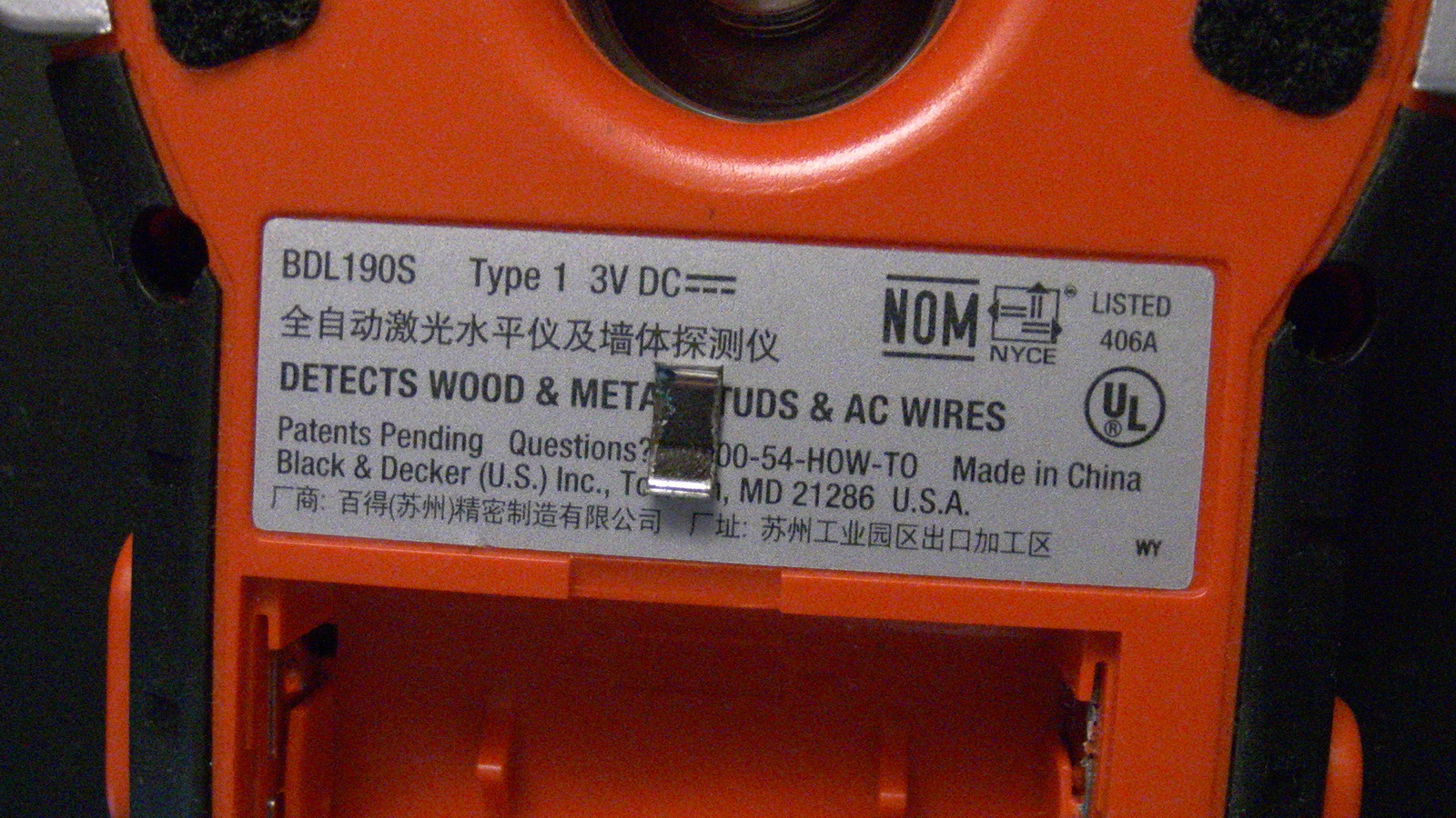

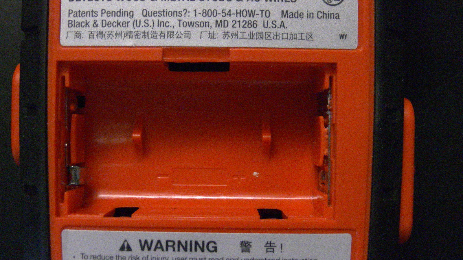

電池盒鐵片斷左, 可以點整呢? 那裡可買到替換的?
先謝謝了...
主角
右上角斷左

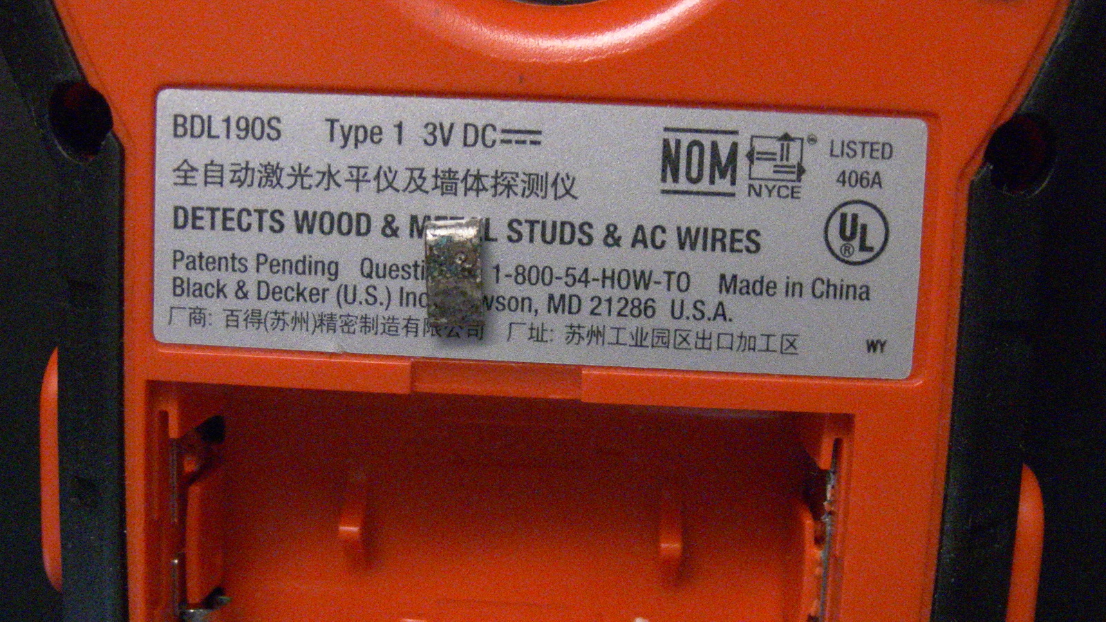

斷下的部份1
斷下的部份2

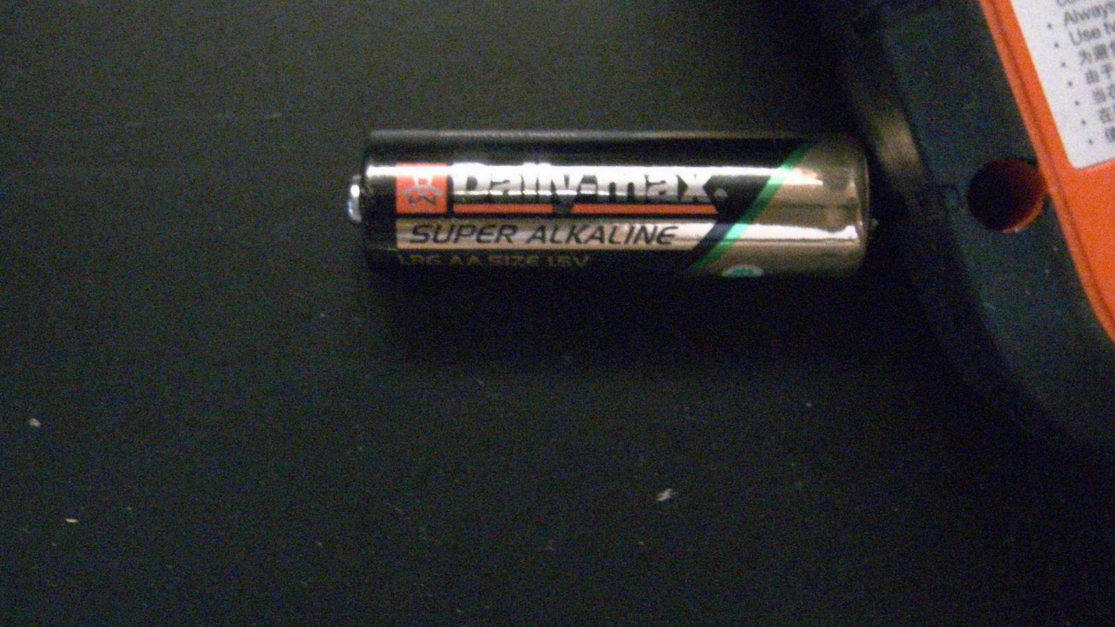

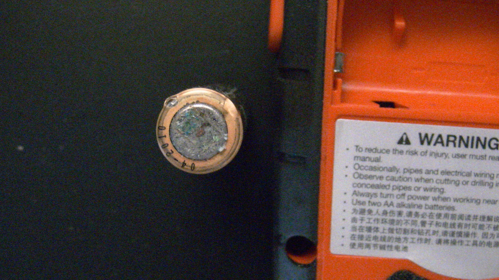

元兇, 所用的電池係買機時送的... 估唔到搞成咁

可以在舊用品, 例如: 不要的收音机或小朋友不要的玩具找一塊適用的換上去。
最近玩......返樸歸真,
買番啲$10 三排嘅藍色樂聲畀啲慳電裝置。
都唔知送埋d咩電, 大整蠱
本帖最後由 hon829 於 2012-12-18 13:33 編輯
鴨街好易買倒彈弓電池片,拆隻彈弓鍋回原機塊金屬片上
焊翻未得lor,簡單......
要拆出嚟焊.....唔好焊咁厚,焊薄d....
拆出嚟焊翻未得lor,要靚係鴨記D檔口買個電池夾拆D片換上去用.
Thanks 大家的幫忙...
我鬆開左4位螺絲, 但係仲有地方卡死左...
我又怕暴力去打開部野會彈到一地零件...
不知唔拆出嚟焊會唔會好大問題呢 - -"
