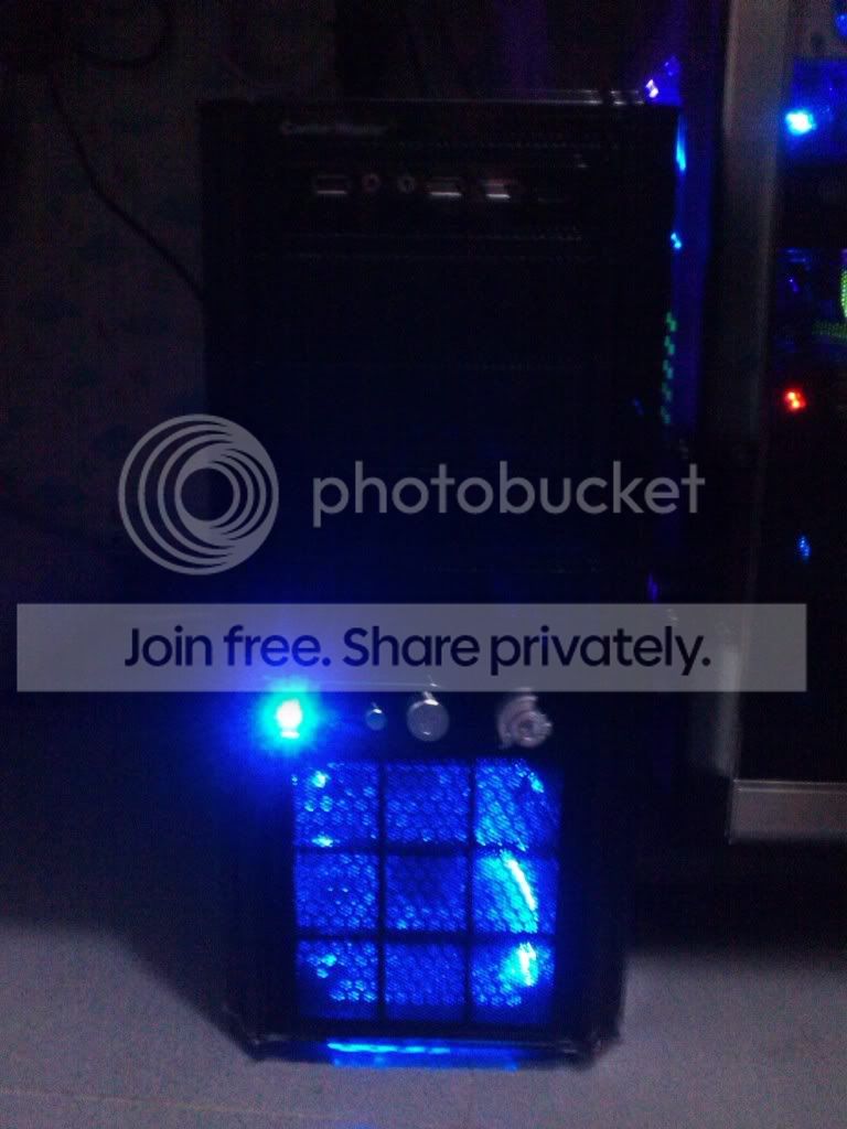

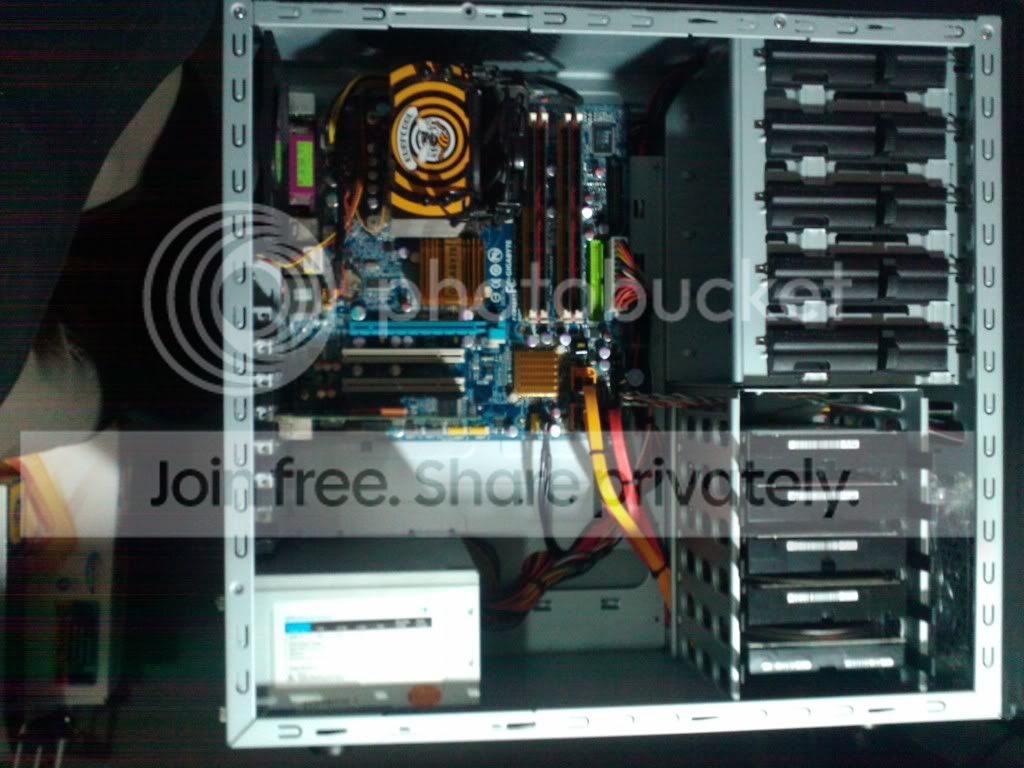

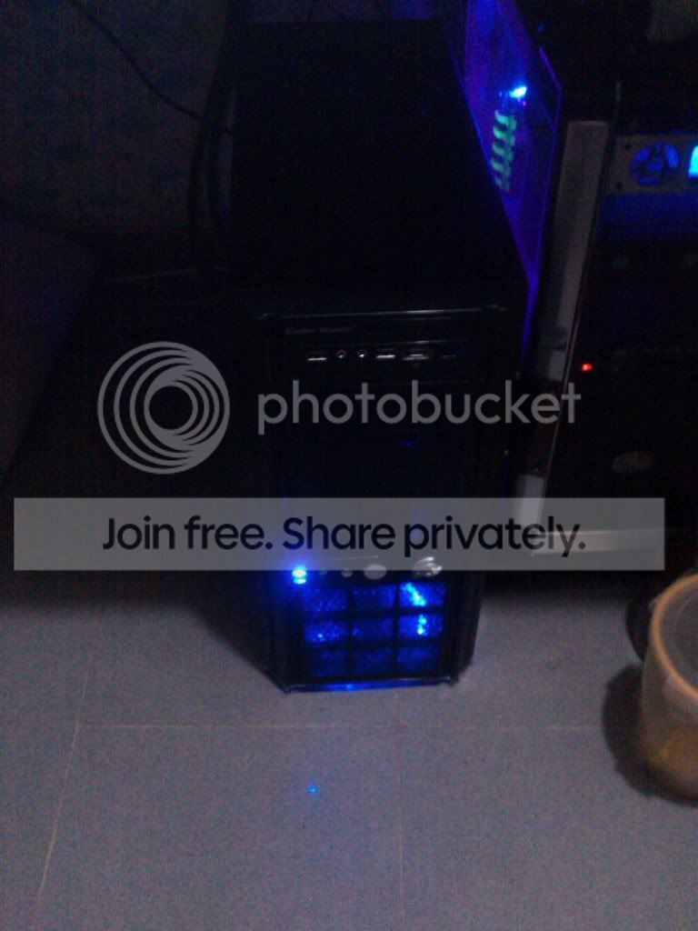

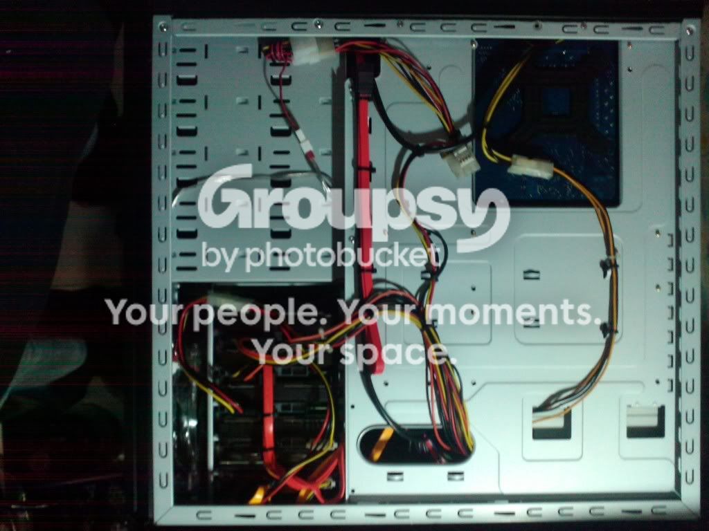

現在這個機箱已經成為我的home server 了...
由於只是使用手機拍攝,所以質素會比較差, sorry!
上機圖
機背走線
正面
