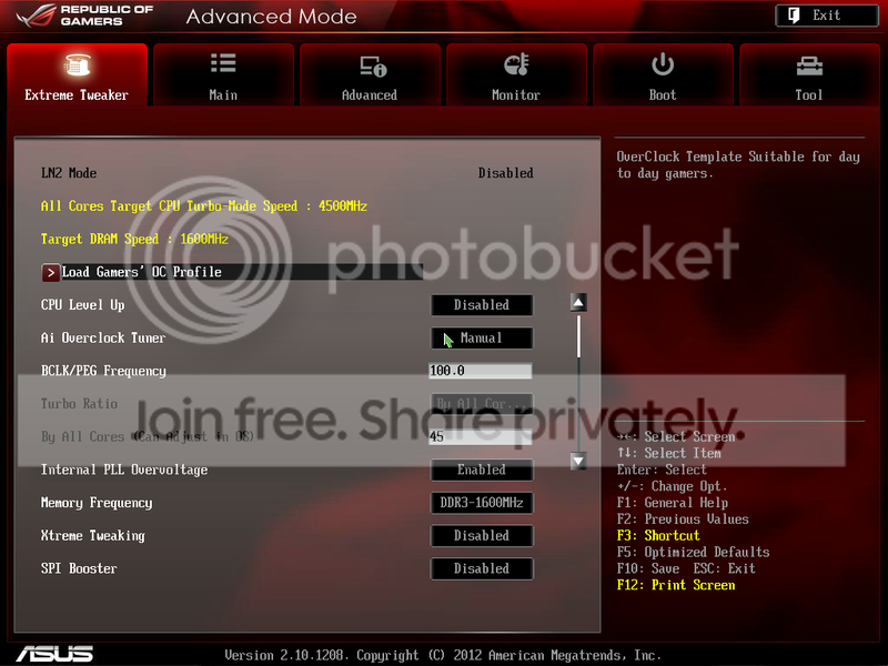

本帖最後由 Mini-CaCtuS 於 2015-4-28 18:32 編輯
回覆 35# lkl0120
    我List一次我較左咩,CMOS左n次,set到識背...
Main:
XMP,你俾我果對2133 C9 Team elite
auto timings
45 core ratio
auto cache
Digi+
9Lvl LLC
extreme power phrase
t.probe
(digi+入面除左上面呢3樣野,其他auto)
EPU power saving disable
fully manual mode enable
vcore mode: offset(已經試埋adaptive,但未試manual 1.161v跑GTA5)
sign: +
offset + 0.080 (Cpu-Z reading: 1.161v)
PCH:
CPU power management:
C0/1 enable
EIST enable
C3 disable
C6 disable
C7 disable
PCH:
SATA mode RAID
SMART Enable
Aggressive LPM support ENABLE(default係disable) <-- 大鑊,我諗起0x0124我Google過係同harddisk data transfer有關,呢個LPM係用黎幫SSD/HDD慳電,會唔會又白痴到因為Enable左呢樣野所以炒呢? 我咁耐以黎每次都會手多多去enable左佢
行VM用:
VT-d enable
Intel Virtualization enable

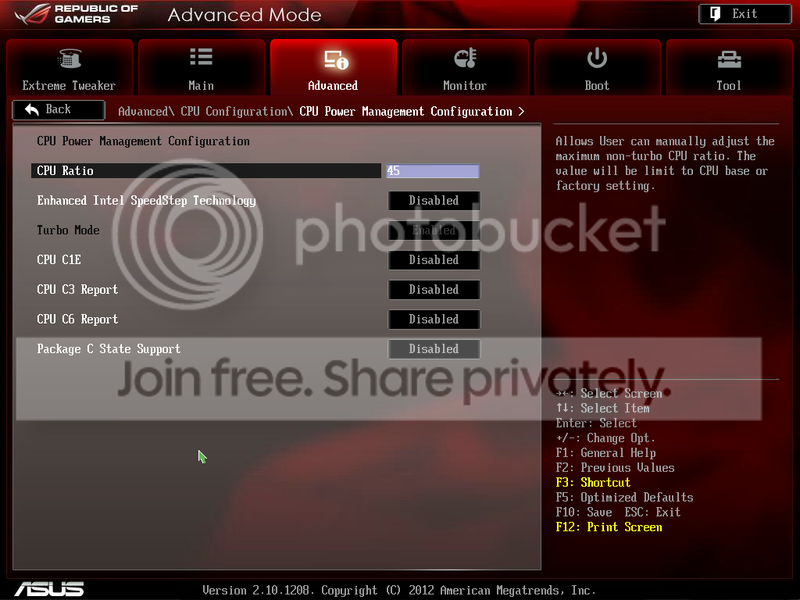

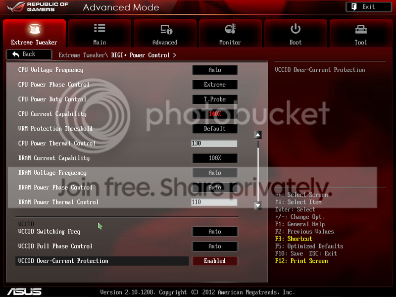

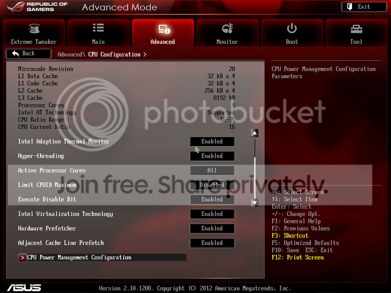

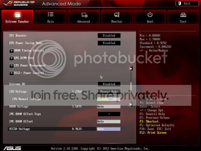

回覆 38# matthew1130
1. CPU Current Capability係咪較140%都唔怕死架?
2. 你係咪將EIST,C1E,C3,C6,PACKAGE C全部enable?
3. 承上題,你將CPU Voltage較manual mode呢,佢識唔識係idle果陣自動降壓?
回覆  matthew1130
2. 你係咪將EIST,C1E, ...
Mini-CaCtuS 發表於 2015-4-28 19:46
1. 140% 我塊M5F好似default 已經係140%
2. 我係將EIST,C1E,C3,C6,PACKAGE C 全部DISABLE
3.manual mode 唔會降壓, 會fix左固定電壓,固定Frequency @ 4500MHz
如果你真係想要有降壓既就一定係用offset
但用manual mode 會小好多因素導致藍屏, 因為頻率固定,電壓固定
唔似off set 會跳CLOCK同VOLTAGE
我諗你未摸到粒U既穩定電壓同頻率
燒機唔好用linx 0.6.4啦,直接linx 0.6.5 AVX
燒一燒就知有無問題
(燒4GB RAM 20 ROUND GFLOPS 應該有160以上?無玩HASWELL唔肯定GFLOP幾多 我SB就110左右)
試下退而求其次 試下4.2起步->4.3->4.4->4.5咁樣去試啦
4.5行唔行到...電壓佔左7成..如果粒U係唔得比塊世界冠軍超頻板你都係穩行唔到的
