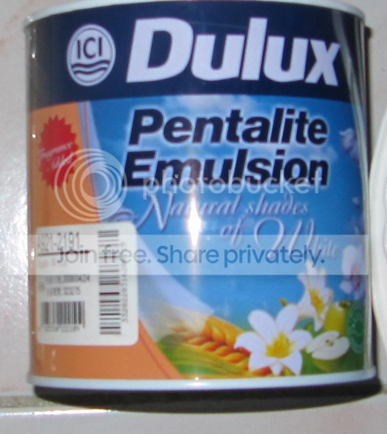

今日用左ici 乳膠漆油牆,都唔係好大味,仲覺得有少少香,不過當然唔好用黎索
原帖由 ktp11542 於 2009-12-23 15:22 發表
用咗 ici 邊一種油呀?佢分咗好多種喎...
呢隻
