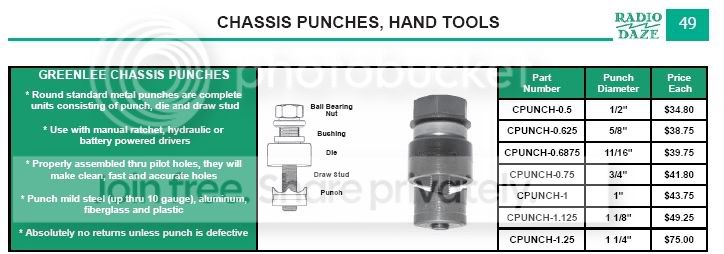

想問下圖入面個頭用落電鑽度係咪一樣開到料???例如膠料
請問呢件工具點用?
我淨係知佢叫做 chassis punch, 專用來開 d 大既窿.
如果去鴨記有冇得賣呢? 中文叫什麼?
資料由 dino_lo 及 1956 提供:
1) 工具名稱 (中英文都得) : chassis punch (開孔器)
2) 價格:  幾百一套.. 外國貨幾百一隻(如圖)
3) 那兒有售: 五金鋪卦.. 葵芳和興見過.
4) 如何使用: 先鑽一孔, 插入 Draw Stud, 塊料放在 Die 及 punch 中間, 用士巴拿扭個 Nut.
5) 有什麼優缺點: 未用過... 唔知. 好似幾貴.
