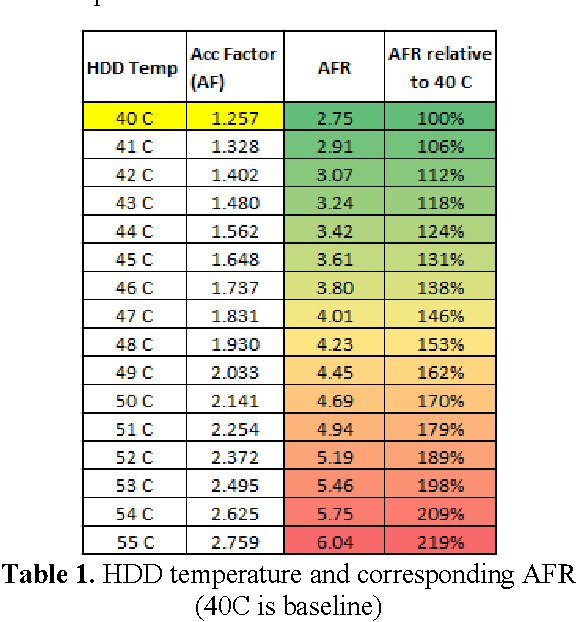

廠商訂立的HDD極限溫度; 不等同你不超出此度數就能安全使用! 以40度為安全指標, 之後每升一度其AFR(Annualized Failure Return Rate)數字就會向上攀升! 即是話使用溫度越高死亡率越大
看顏色已可分別安全度數; 由43度開始已由深綠轉黃了...所以想HDD長命點就切記搞好散熱措施!

廠商訂立的HDD極限溫度; 不等同你不超出此度數就能安全使用! 以40度為安全指標, 之後每升一度其AFR(Annua ...

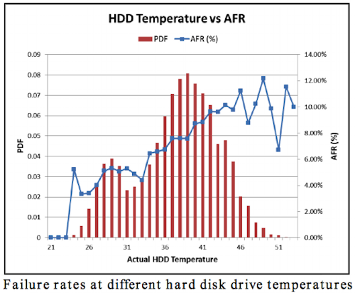

有冇20-40度既data?
本帖最後由 o2mini 於 2022-3-31 10:53 編輯
有冇20-40度既data?
KinChungE 發表於 2022-3-31 10:12
https://storagemojo.com/2014/05/30/disks-how-hot-is-too-hot/
o2mini 發表於 2022-3-31 10:51
咦咁似乎HDD加水冷仲好喎
起碼都要加把風扇吹住佢至安心!
o2mini 發表於 2022-3-31 09:03
唔質疑你嘅講法,但我覺得係事情嘅唔同面。同一隻碟計,散熱好就梗係唔會差過散熱唔好。
相信標明可以上55度嘅碟同標明可以上70嘅碟在認可operating temp範圍內都有你講嘅倍數問題,但超過咗認可範圍,問題就唔再係兩三倍咁少,係已經可能有個別環節出事機會不能接受,隨時十倍廿倍咁上,或者炒資料:但溫度低返又唔會炒更多資料時,唔知算唔算影響drive life[睇定義,唔識]
相信標明可以 ...
ckyuen2 發表於 2022-3-31 12:52
任何硬件, 只要超過某個溫度都輕易做到100% failure rate
係唔係散熱有問題? 我有MG  6, 8, 12 TB, 全部都係36-37c.
