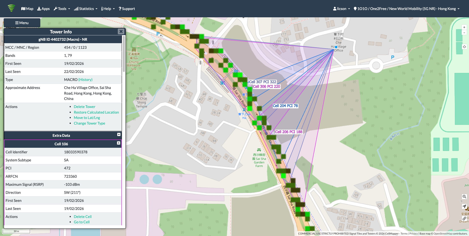

近排分別係西沙、西貢同埋清水灣揾到更多 csl 基站係有共享比 CMHK 使用。

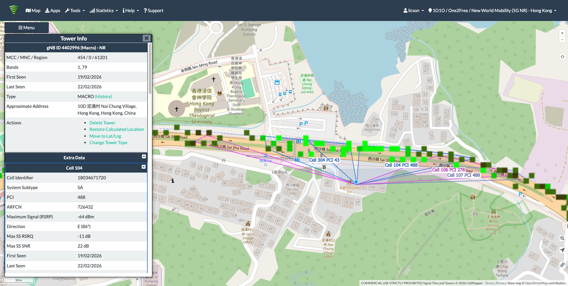

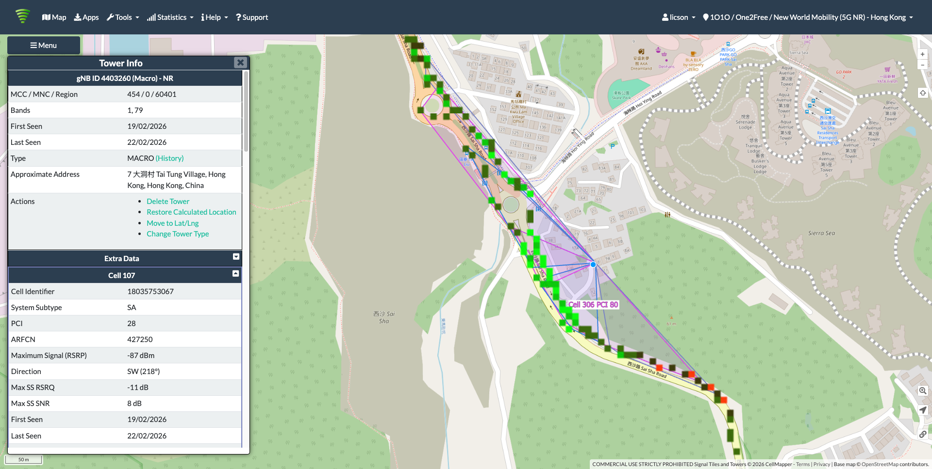

西沙
西沙暫時定位到三個共享基站嘅位置,全部都係村屋天台嘅基站黎。最近西沙呢頭新鴻基新樓盤 Sierra Sea 應該人流會多咗,CMHK 竟然唔跟進加基站,反而係用 csl 基站發射自家信號。西沙三個 csl 基站底下 CMHK 只發射 N79 信號,加上我手機由入馬鞍山開始反應同係赤柱差唔多都喺只接收 N79,有啲奇怪(應該唔係馬鞍山到而家都未加返 N78 覆蓋?)。
gNB 4402996 - csl 基站
地址:馬鞍山西沙路泥涌 10D 號
3-Sector 基站
gNB 4402732 - csl 基站
地址:馬鞍山西沙路輋下村 65 號
3-Sector 基站
gNB 4403260 - csl 基站
地址:馬鞍山西沙路大洞村 7 號
3-Sector 基站
圖片內洋紅色 sector 就喺 CMHK 頻段黎。

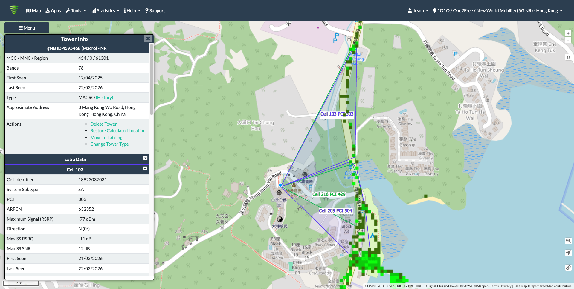

西貢

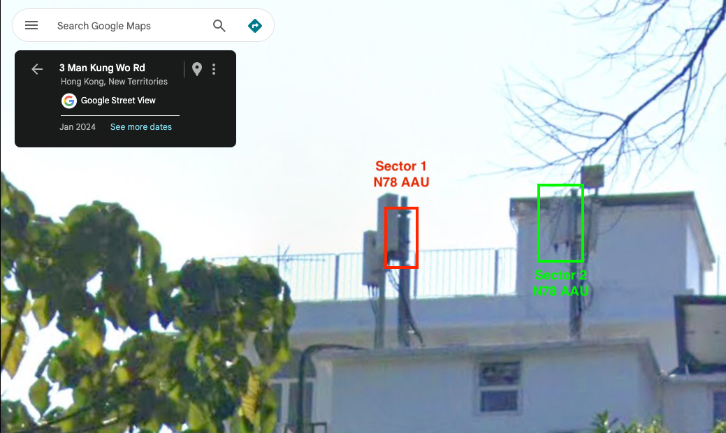

呢個基站比較特別,係一間佛堂內,而且西貢周圍都見到 csl 用 N78 AAU 黎做 5G 黃金頻譜覆蓋,真係捨得用。
gNB 4595468 - csl 基站
地址:西貢白沙灣孟公窩路 3 號白沙台佛堂
望落應該得 2-sector
Google Maps 影到佛堂內嘅天線陣,見到零舍有兩隻 AAU,同手機收集嘅覆蓋數據吻合。
綠色嘅 sector 對應 CMHK 用 csl 設備發射嘅 N78 信號。

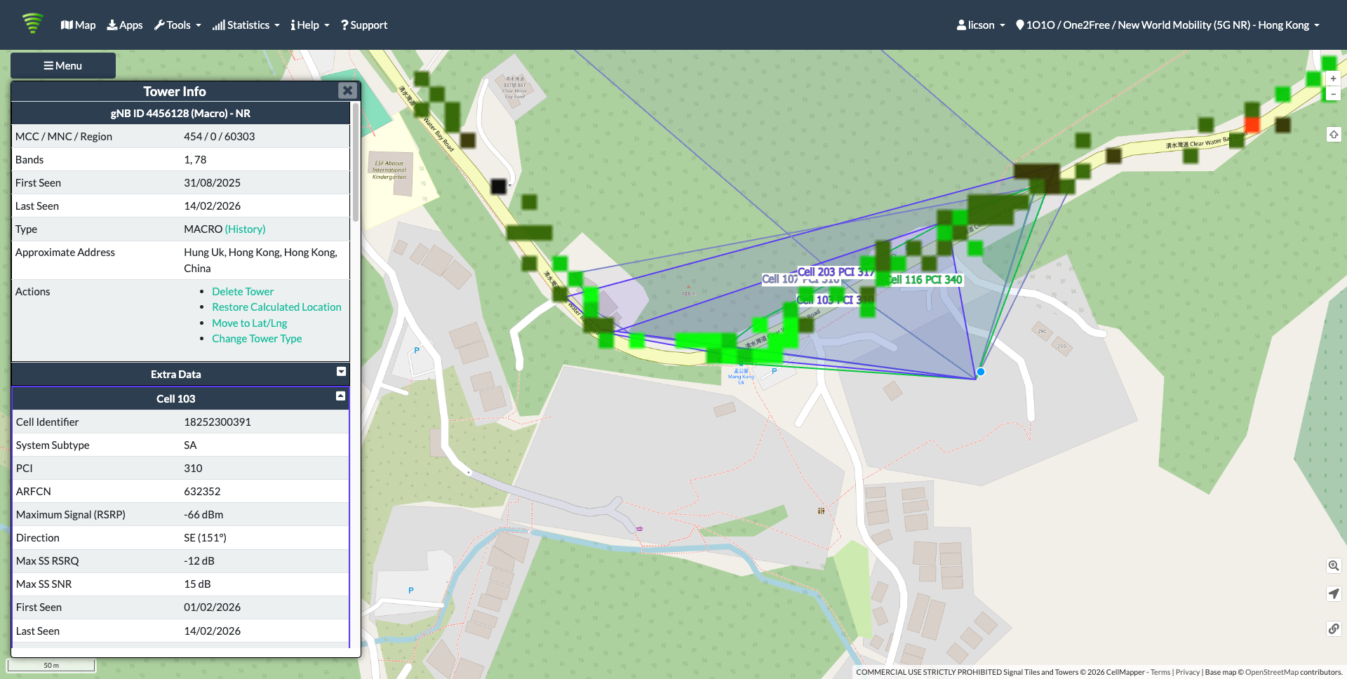

清水灣
gNB 4456128 - csl 基站
地址:清水灣道洪屋 29A 號
3-Sector 基站
csl 呢個基站主要應該都係幫清水灣呢一帶村屋提供 5G 黃金頻譜覆蓋,CMHK 透過共享基站亦都可以享受偏遠地區覆蓋。綠色 sector 為 CMHK N78 信號覆蓋範圍。

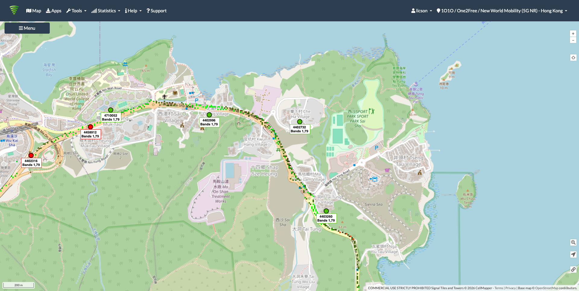

licson 發表於 2026-2-23 16:17
    唔清楚你這句係講CMHK 定係CSL.
如果係CSL. ﹐早幾日我由沙田沿城門河步行去馬鞍山﹐抽了幾個位睇下用什麼brand。
結果如下:
由富豪花園去到碧濤花園 : N78
馬場對面 : N1
孖橋 : N79 (唔排除我睇錯)
大水坑單車公園 : N78
海典灣 : N78
海澄軒 : N78
馬鞍山公園 : N79
海典居 : N79
我記得以前大埔仲係N78禁地﹐結果都係相約。
都係馬鞍山公園一帶才收N79﹐近大水坑一邊都係收N78的。
回覆 125# peter_chan
講緊 csl,CMHK 係馬鞍山範圍 N78 N79 都有。
回覆  peter_chan
licson 發表於 2026-2-23 16:39
    我估只有馬鞍山公園才開始係N78禁地﹐所以當年近大水坑一邊都用N78﹐只有禁地才用N79。
去到大埔解禁﹐都沒有做改動。
總之﹐以我上述測試去講﹐馬鞍山區係有5G黃金頻譜﹐一係有N78﹐一係有N79﹐但唔會同時有 N78及 N79。
我就唔知CMHK 幾時開始成個馬鞍山都有N78及N79﹐會唔會係同CSL 一樣。
但其後把N79 cover埋非禁地﹐同樣地把N78 cover 禁地﹐形成你講有齊N78及N79。
去到大埔解禁﹐都沒有做改動。
