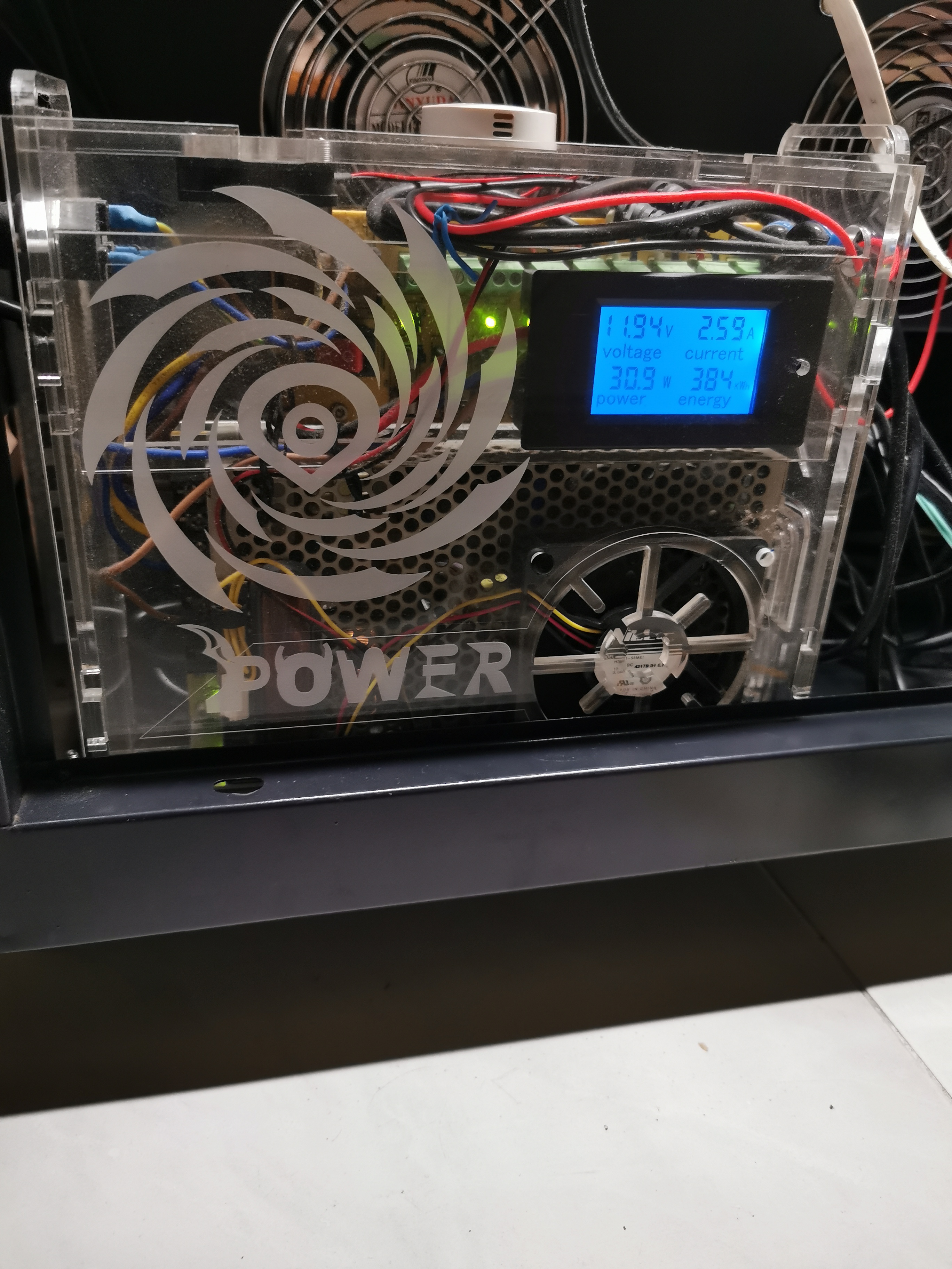

要獨立4 ports PD 輸出,唔係少D,係極少,可以直插100V~240V,暫時亦只係見過樓上#217 LVSUN呢款。
需要 ...
dcc2000 發表於 2020-6-13 19:53
要駁n隻火牛
要駁年隻火牛
kofz 發表於 2020-6-13 23:40
1000W,1500W
本帖最後由 kofz 於 2020-6-14 00:33 編輯
1000W,1500W
dcc2000 發表於 2020-6-13 23:59
我驚會火燭
我驚買火燭
kofz 發表於 2020-6-14 00:01
玩得呢類玩家級DIY叉機,專業知識梗有嘅。

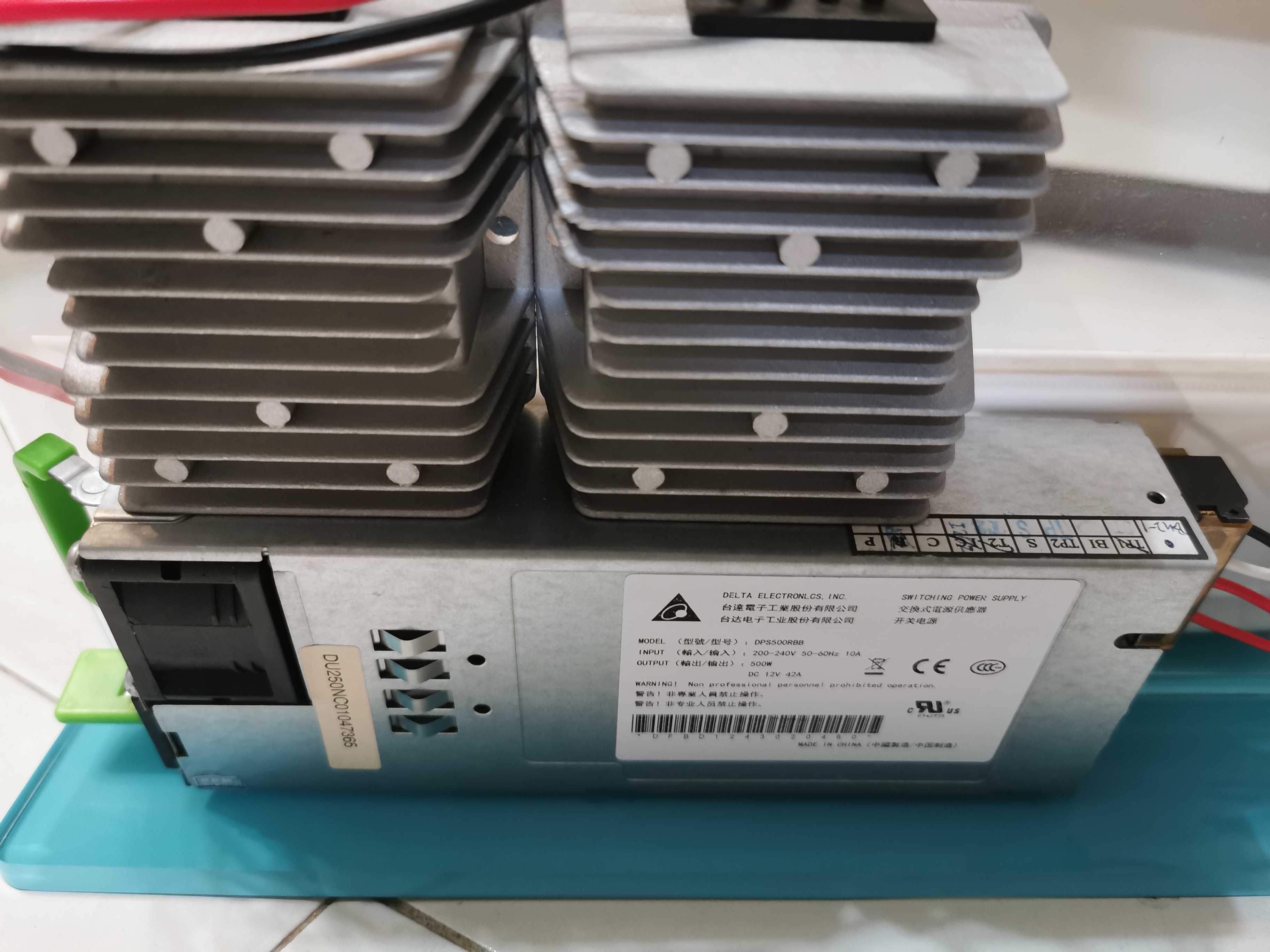

我都back咗SlimQ F100, 請問HyperJuice 有咩伏?好熱?
回覆 220# dcc2000
每粒都獨立 !?  1粒要用DC12V 幾多A 去推 ?
回覆 224# dcc2000
其實真係非常好用"洋垃圾",原廠已有過載和斷路保護。
回覆  dcc2000
Clarkson0729 發表於 2020-6-14 23:14
每隻獨立DC to DC降壓模塊聲稱最高可輸出20V 5A(100W),輸入電壓需要高過輸出電壓,假設佢嘅轉換效率達9x%,若需要最高20V 5A輸出,就要用22V~24V 5A火牛,即係大概120W嘅火牛。
呢種玩家級玩具,老實講,唔建議一般普通用家作為日常使用。
