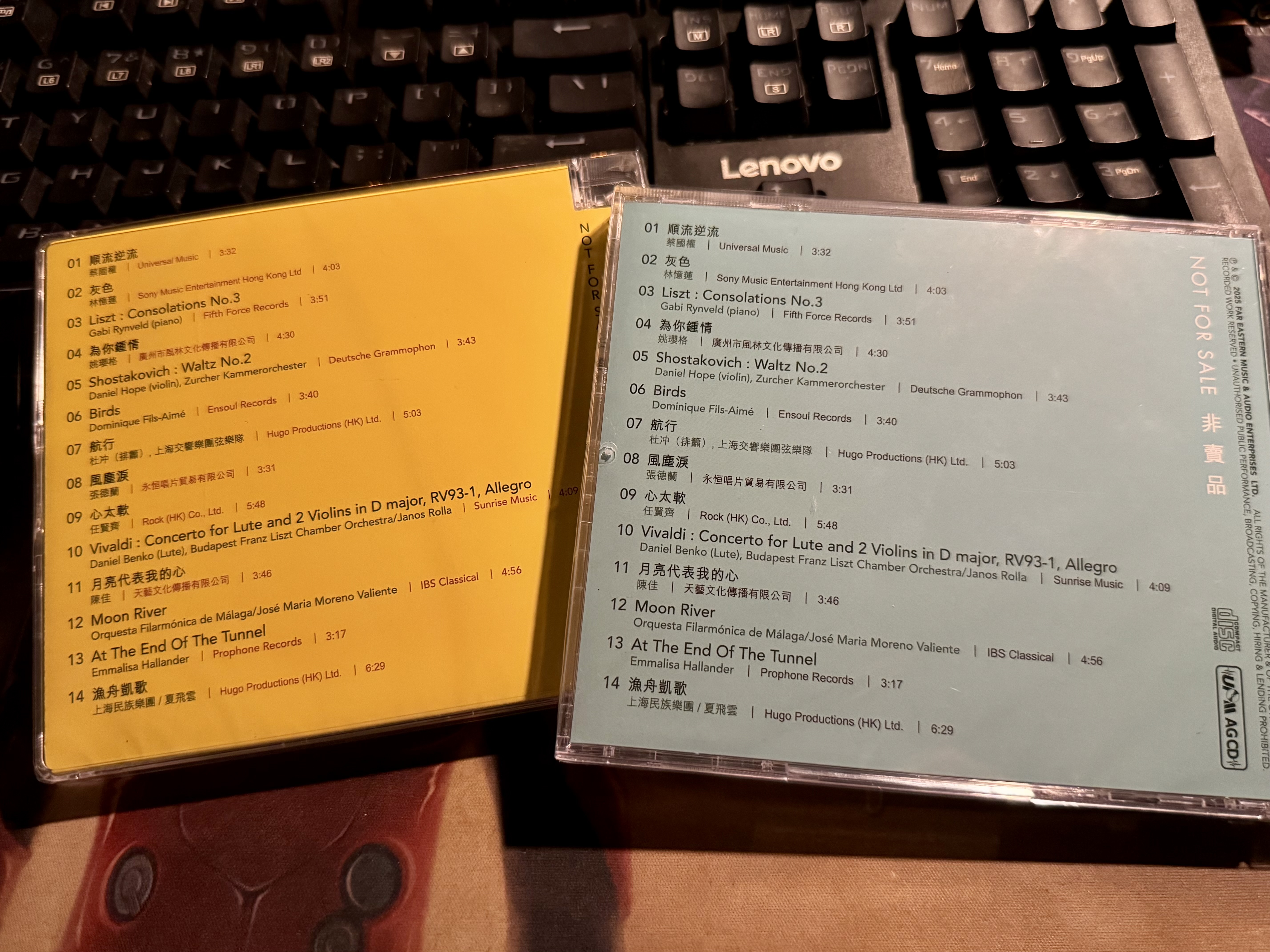

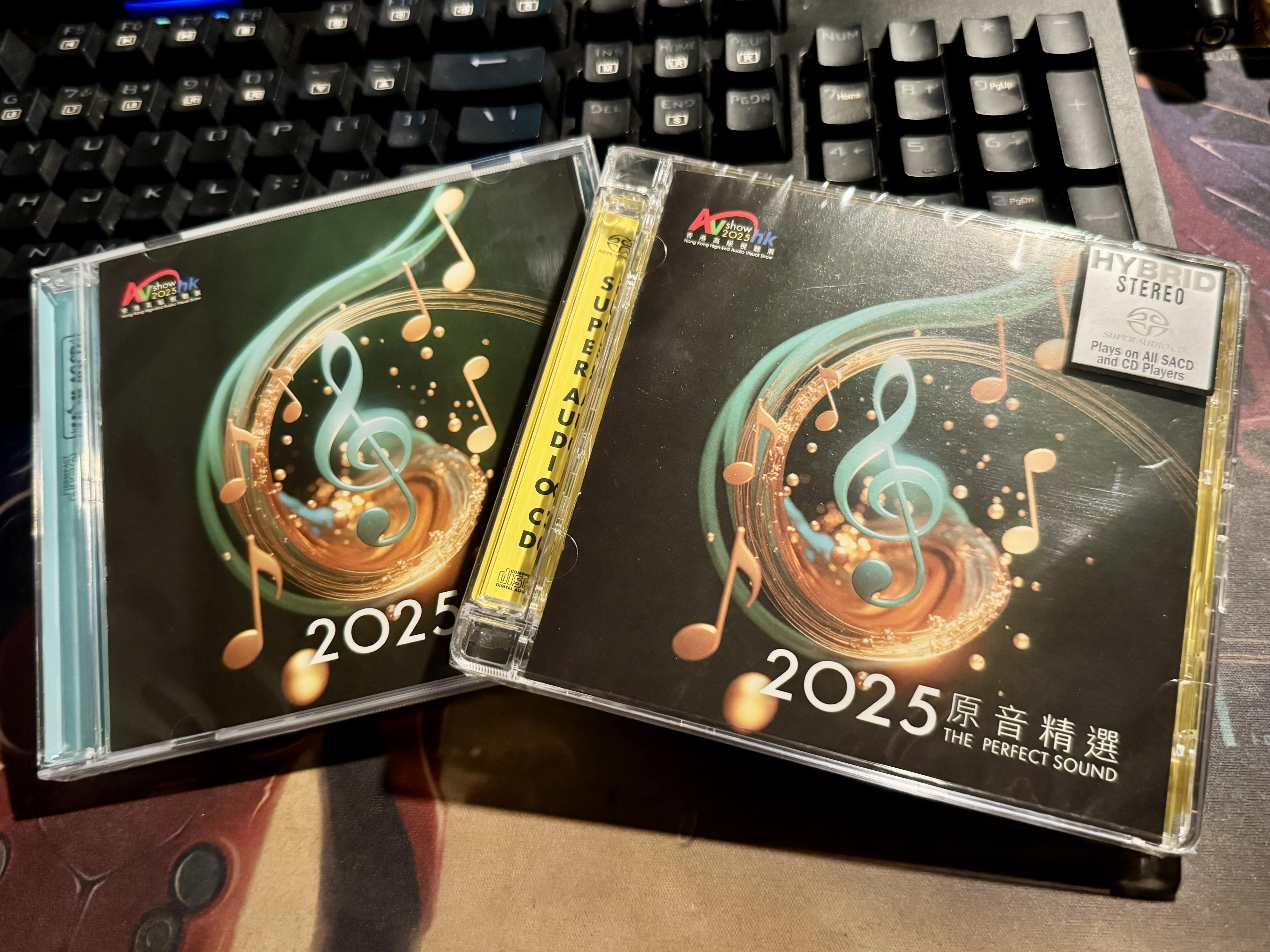

音響展附贈了一隻 CD, 一隻 Hybrid SACD
track list 的內容是一樣
要 RIP DSD 層,我用 blu-ray RIP
但在想如果要 RIP CD 層
RIP 哪一隻較好
同一 Mastering 嘅話
Rip 邊隻都一樣
原本我都以為係
結果兩隻都 RIP 晒
SACD 就 RIP CD 層
最後發現RIP 出黎既檔案,兩隻碟完全唔同….
較正數據唔同…
連 track length 都唔同
兩個較正 log 俾大家參考
UPMAG CD: [https://drive.google.com/file/d/ ... view?usp=drive_link](https://drive.google.com/file/d/ ... view?usp=drive_link)
SACD: [https://drive.google.com/file/d/ ... view?usp=drive_link](https://r.lihkg.com/link?u=https ... c%3D&h=6809106f)
實際聽,其中一隻碟既 file 好聽 d

同一 Mastering 嘅話
Rip 邊隻都一樣
harryytm 發表於 2025-8-10 06:08 AM
同一個 mastering
但係較正數據睇到
主辦發行,不知為何出版時
PCM 製造出了兩種不同的版本
同一個 mastering
但係較正數據睇到
主辦發行,不知為何出版時
PCM 製造出了兩種不同的版本 ...
joeyung714 發表於 2025-8-10 14:08
    咁即係兩個master唔同囉, 睇RIP data, CD版好似比較刻意去調整個peak level用到盡16bit個位, 而SACD碟個peak level就好冇用到咁盡
雖然未聽過,斷估計CD版會好聲D
本帖最後由 joeyung714 於 2025-8-10 22:27 編輯
咁即係兩個master唔同囉, 睇RIP data, CD版好似比較刻意去調整個peak level用到盡16bit個位, 而SACD ...
wyhui5124 發表於 2025-8-10 04:24 PM
係…
我講得唔係好準確,應該係母帶一樣
但最終出版 Mastering 不一樣
rip 會 scan 晒
Log 會記低左要 apply 既 gain
最後 rip 既 file, 我會 remove 晒所有 replay gain 既 metadata…
CD 果隻唔好聽,SACD 既 CD 層 file 好聽好多
無論動態、分離度、空間感…
本帖最後由 wyhui5124 於 2025-8-10 16:58 編輯
係…
我講得唔係好準確,應該係母帶一樣
但最終出版 Mastering 不一樣
rip 會 scan
Log 會記低要 apply  ...
joeyung714 發表於 2025-8-10 16:49
    咁都幾多餘, Hybrid SACD碟已經可响純CD機播放,特登整多隻純CD碟,而個效果仲差過隻Hybrid SACD
你講嘅master一樣,應該係講Track base, 而我講嘅master,係Album base(即係攞去印碟用)
