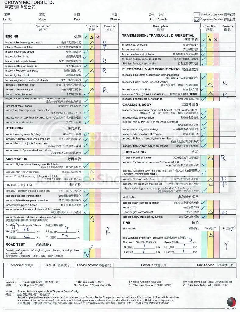

arm arm 問左 toyota 維修中心, 2500 for detail check with changing oil(including brake fluid), seems a bit too much if compare with only check by ipmc or hkmi and then changing oil outside?
HKD$2500 including
我 們 的 標 準 維 修 檢 查 包 括 全 車 46 點 詳 細 檢 查 及 調 校 , 包 括 : 引 擎 、 轉 向 系 統 、 懸 掛 系 統 、 制 動 系 統 、 電 氣 組 件 、 冷 氣 、 車 身 及 車 架 、 更 換 機 油 及 機 油 隔 、 路 面 測 試 及 詳 細 檢 查 報 告 。
我 們 的 特 級 維 修 檢 查 包 括 全 車 60 點 詳 細 檢 查 及 調 校 , 包 括 所 有 標 準 維 修 檢 查 項 目 , 以 及 更 換 引 擎 冷 卻 液 、 迫 力 油 、 燃 油 隔 、 機 油 、 機 油 隔 、 風 隔 、 波 箱 油 、 火 咀 、 上 緊 車 身 底 盤 螺 絲 、 路 面 測 試 及 詳 細 檢 查 報 告 。 "
Found a checklist on web:

搵佢之前,搵個熟o既朋友睇下,自己試左車,先再考慮,車都未買就先洗2500,其實一般上架篤電腦o既車房都ok啦,自己親身睇埋,1000樓下~
回復 12# red1210
thanks ching, 因無相熟o既朋友/車房, 所以先諗 ipmc/hkmi/toyota,自己試左車, 上手車主keep得算好, 咪數都萛少, 但話曬個個禮拜冚家都坐先買大七人, 所以想check check 有無大病暗病個d.
如果駛2.5k 真係可靠, 我自己個人覺得都仲算可接受. 最怕比左錢, 都係 hea check 完然後話你聽有幾廿樣野整. 因聽過有人話廠service center 都有跑數既情況. 所以好想聽下大家有咩意見. Thanks thanks
(親身經驗過某歐洲品牌所謂regular check, hea 既程度係得人驚, 我無放 spare tire 佢都可以嚮 checklist 度話到比我聽我條士啤呔d呔氣同呔紋有幾多 )
回復 13# fx50fd
2500睇下佢會唔會上架,比你留低睇哂成個過程囉,信自己對眼,有乜撞過一上架就清楚哂,睇埋有冇鏽,另外睇唔倒o既就係電子野要篤電腦,所以一定要篤,睇下佢有冇hide左d error codes,10行貨應該仲有保養,可以放心d。
水貨就可能會預佢撥過錶、水浸過、中港底…不過呢d你有渣車都唔難check。
如果有行保咪去行上架,水貨就搵師兄介紹車房吧。

其實篤腦的話
TB有好多OBD車機賣200人仔點都平過2000蚊港紙...
