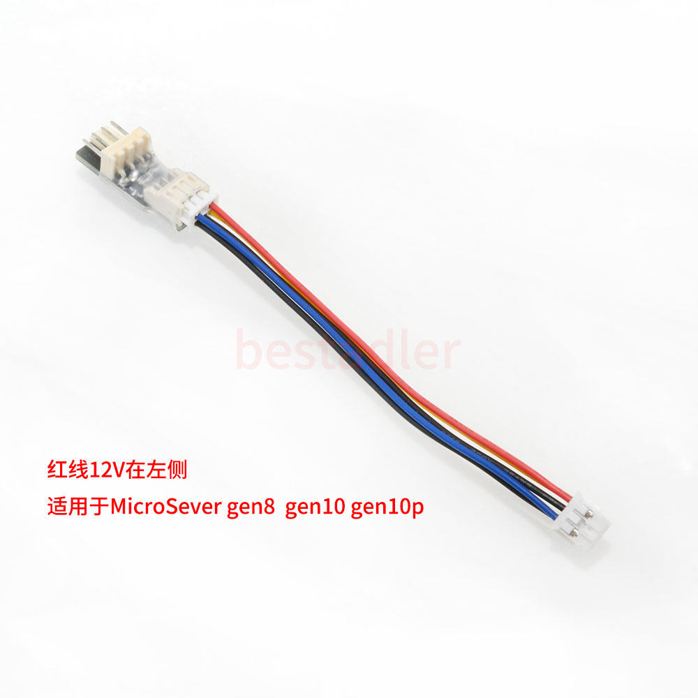

有無機㑹插回原装風扇,在風扇轉动時用萬用表量4,5脚伽ac電壓?

师兄,有轉數顕示的摩打通常有第二個之线圈,當摩打轉動時會產生交流电来代表轉数,我估計第三,四针是建到迄個速度线圈

,講錯,我想講是第四,五针。

原裝風扇已經俾我掉左(開頭以為壞)
淘寶風扇駁住開機, 4-5pin(黃和黑色線)無電壓...
宜且有插電情況下4,5,6pin 係Ground左 (係咪唔正常???)
回覆 12# fred2088
我係用呢隻線不過係DIY
用萬用錶他過係同圖一樣4,5,6 short埋一齊
