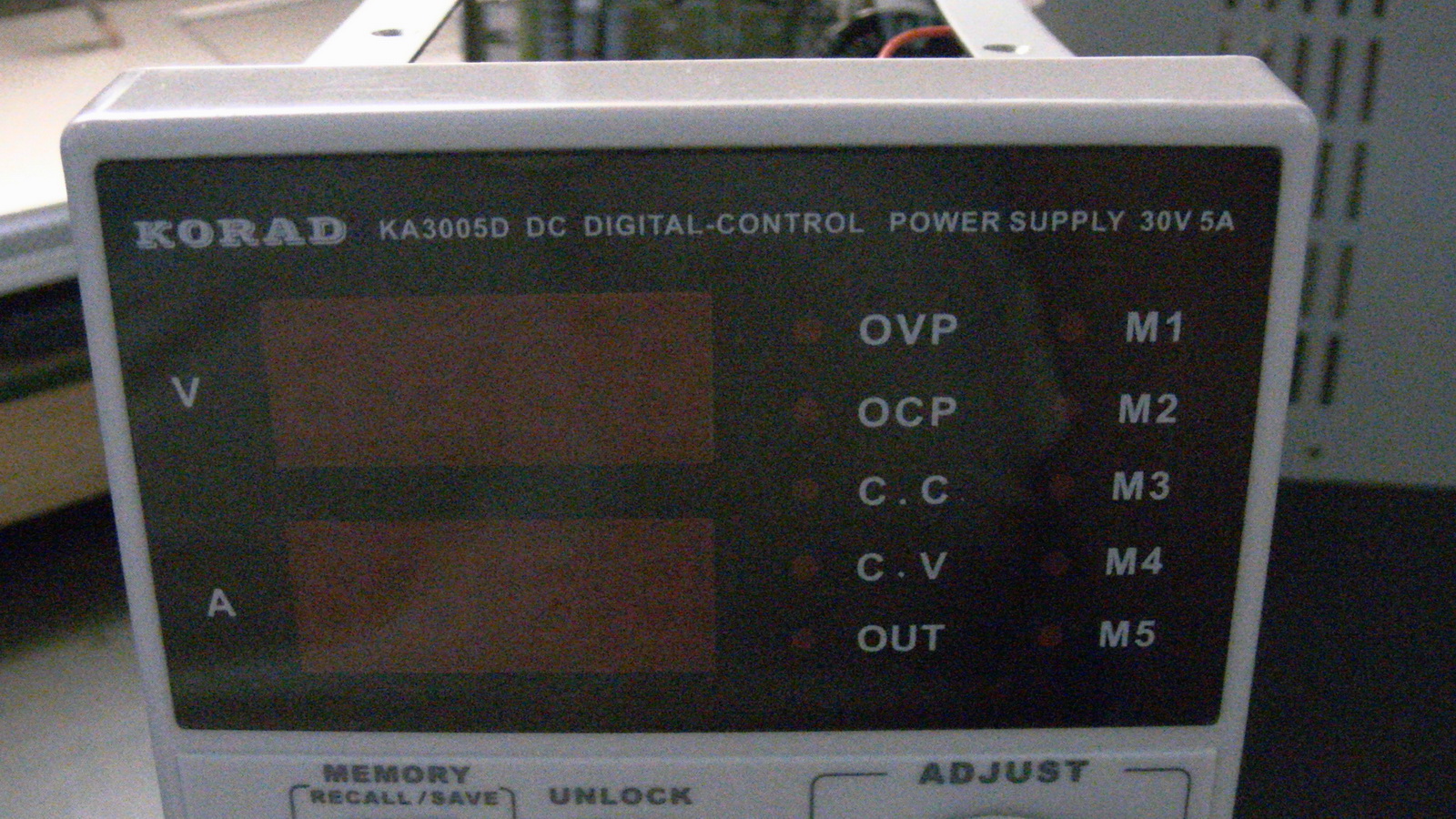

我跟TAOBAO買 的基準CAL 完之後,
再搵下圖中的數控電源去做對比...
5-30V 中那個RANGE, 2者顯誤差不多於0.01V, 大部份時間2者數值完全一致...
未CAL 之前, 在30V 可是有近0.2XV 的誤差...
我建議有同一部數控電源的CHING, 不妨搵隻CAL 好左的錶做對比.看看部數控電源是否好準, .. 那麼小弟就用得更安心了...
