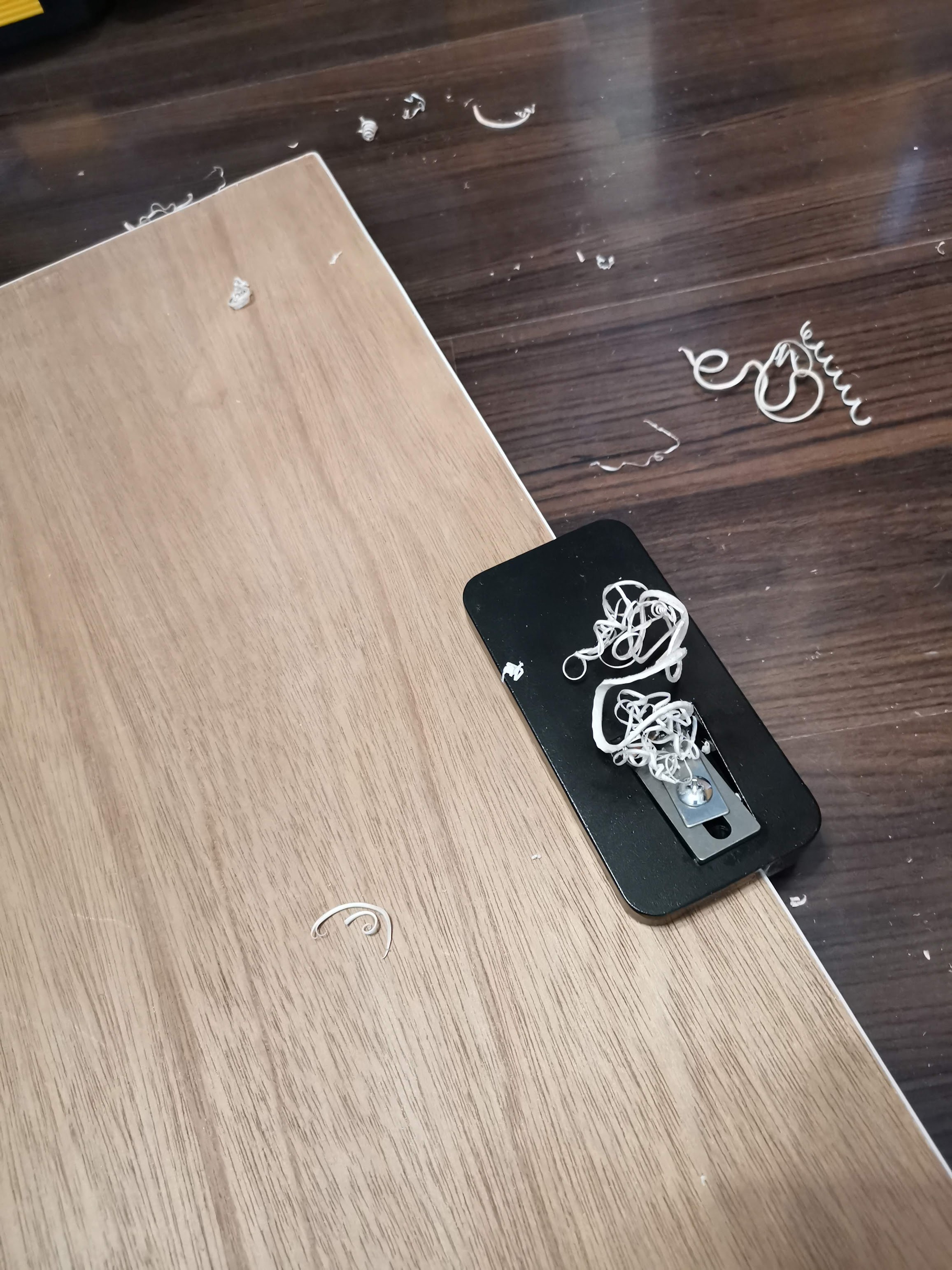

回覆 39# hkmand001
    封邊膠可用 熨斗 壓實再用布施壓貼上,不過一定要修邊,可買修邊鉋,或用刀片修邊,我用呢隻色都好靚。
修邊鉋,比用刀片好得多,尤其是冇膠板面夾板。
