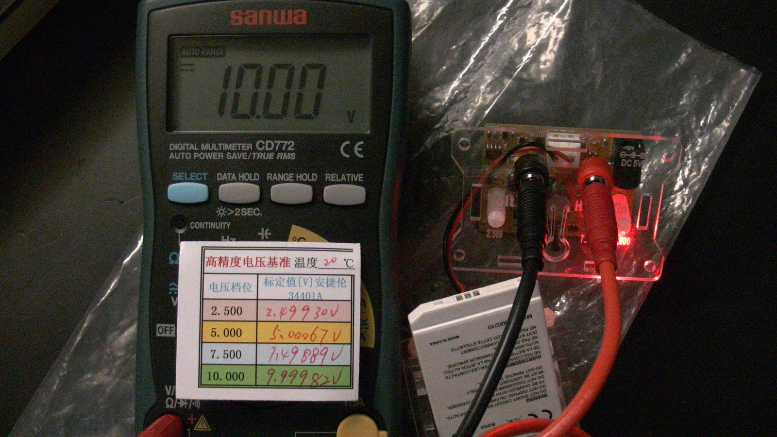

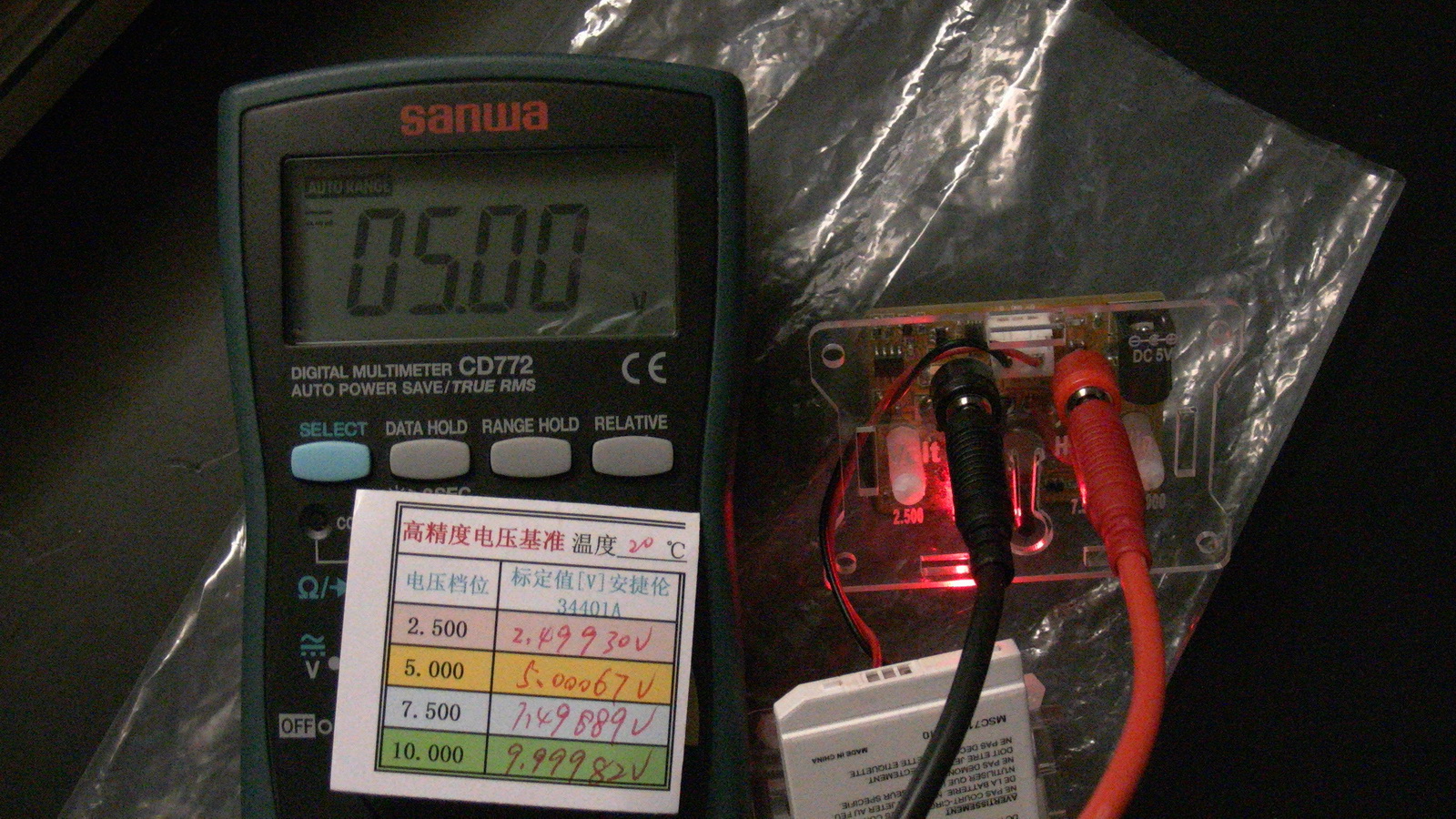

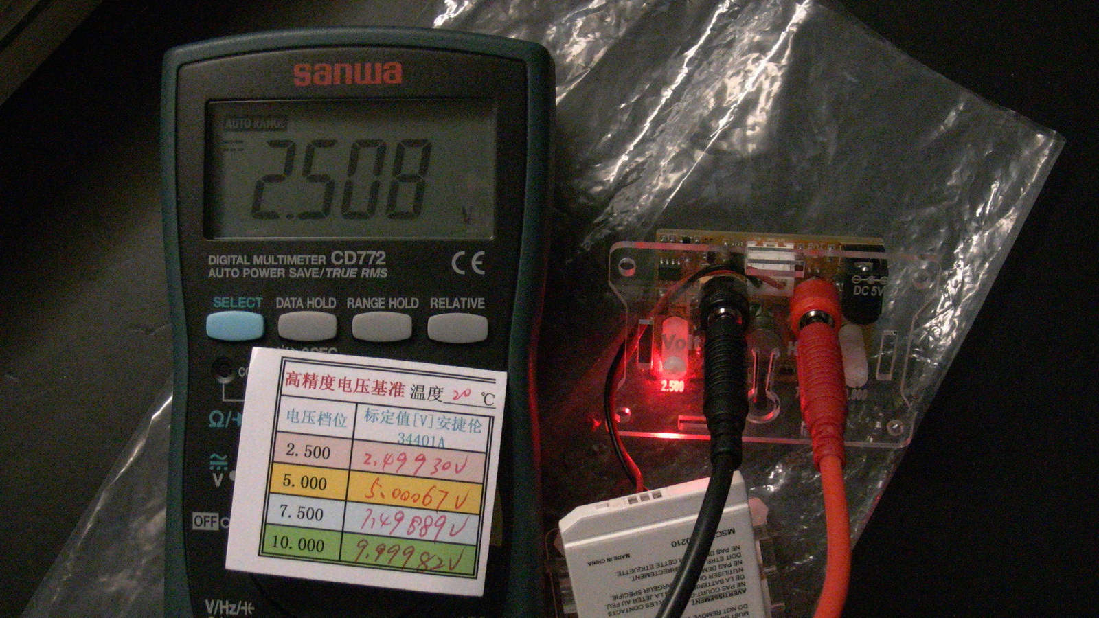

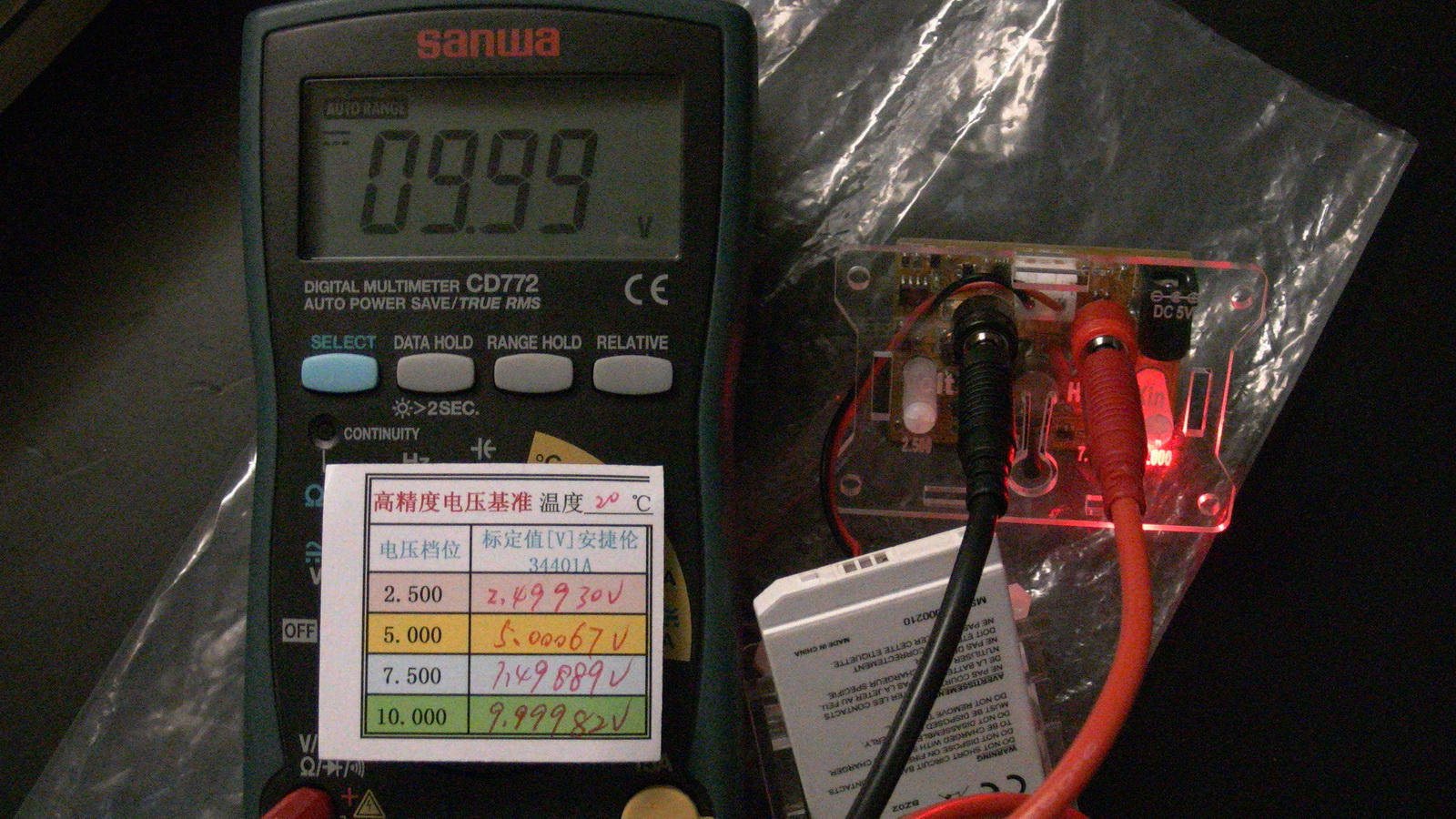

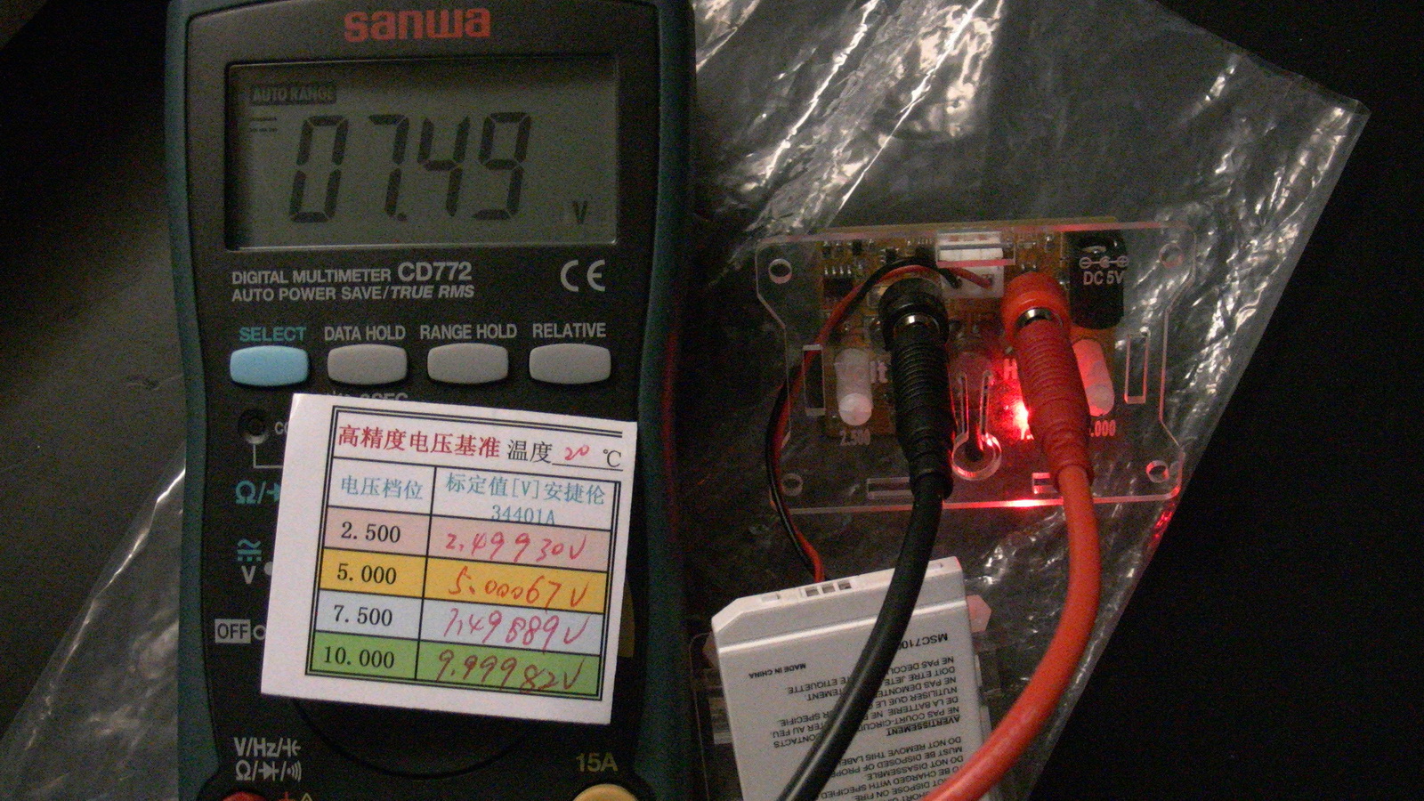

我跟3部 EBD-A , 數控電源等儀器做過對比
才得出結論係SANWA 唔準.....
例如把數控電源SET 做30V 輸出, 再看勝利,SANWA, EBD-A, UNI-T 的讀數值... 明顯是SANWA 偏小...
再是但搵隻19V NOTEBOOK 牛, 去比較, 勝利,SANWA, EBD-A , UNI-T 的讀數值... 明顯又是SANWA 偏小

於是我睇左塊PCB 一段時間, 又諗左一段時間...
之後決定先抄下VR 的阻值
VR1 = 1.602K
VR2 = 17.5
VR3 = 2.573K
當我抄到VR 3時, 直覺話我知VR2 好可能是VR1 的OFFSET
或許是AC很可能是參照DC, OFFSET 一個數值後FOR AC 用的...
也可能是DC 某個RANGE 的電壓需要特別去做OFFSET 先準...
以上都是我當時猜的...根據大膽假設, 小心求証的原則...
果刻我抄到VR3就急不及待放低枝筆..
膽粗粗去試下順時針拎VR1.
結果是VR電阻值更大,  LCD 顯示的電壓值更低...
於是憑感覺逆時針去拎VR1 ,
再試下上電再測, 10V 基準電壓, 我隻SANWA剛好顯示在9.99V~10.00V中跳...
再試埋其他...果然比之前好多了...
感覺非常幸運 , 拎左2次粒VR1 就已經有這樣的結果...
Thanks kafachan for suggestions.
希望呢個POST 幫到大家...
個人認為只要先抄下原有的VR阻值, 動手去微調還應該是安全的...
