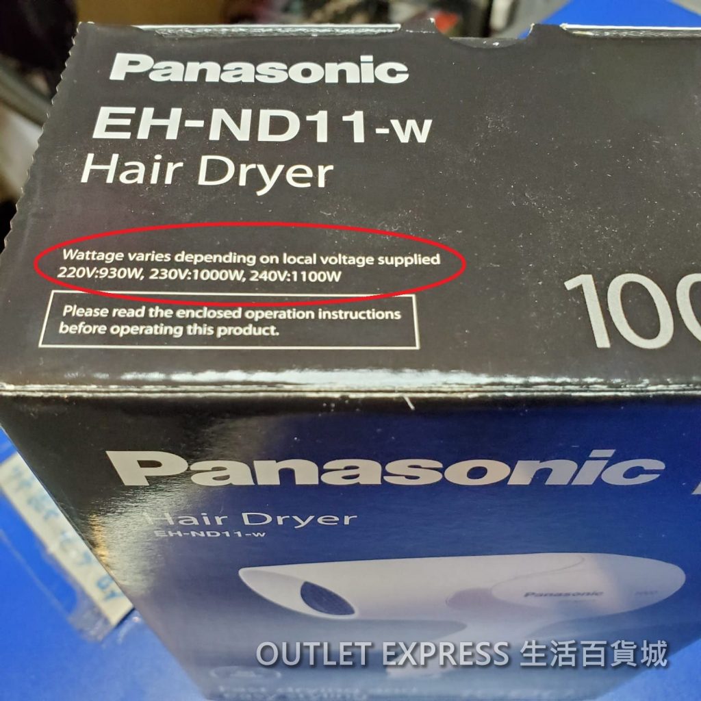

你唔知有雙電壓風筒?
kwliu 發表於 2024-9-2 13:56
如果雙電壓風筒,可以選 125V,又仲係 1400W... (我無擁有過雙電壓風筒)
R=VxV/W=125x125/1400 = 11.16ohm
日本 100V 電壓,所以功率係= 100x100/11.16=大約 896W,電流 8.96A
唔同電壓有唔同功率,睇件電器點寫。
不如樓主影一影佢支風筒個 spec 先,同埋拎去邊度用。唔使估估下。

1400W 220V 風筒 用在 110V,電壓減半,功率得返 1/4
要計,應該先計內阻,R=VxV/W=34.57ohm
但日本好似係 100V 電壓,所以功率係= 100x100/34.57=大約 289W
Ian_Seabourne 發表於 2024-9-2 13:49
同一個 setting 你就啱的. 如果風筒本身有電壓 switch, 就多數會轉返細個電阻, 抵消返因電壓細咗而減少的功率.

#22 樓舉例,已經是用 1xxV 的較低電壓、同一 watt 數去計內阻及功耗。
22 樓之前計的是假設沒有高低電壓可選。
Ian_Seabourne 發表於 2024-9-4 18:29
我係16樓講明係雙電壓風筒。
22 樓之前計的是假設沒有高低電 ...
帖主都冇講佢個風筒有冇得揀電壓, 你怎可就假設冇得揀? 一般人根本唔會拿屋企個風筒去旅行啦, 貪佢夠大夠阻地方咩!
