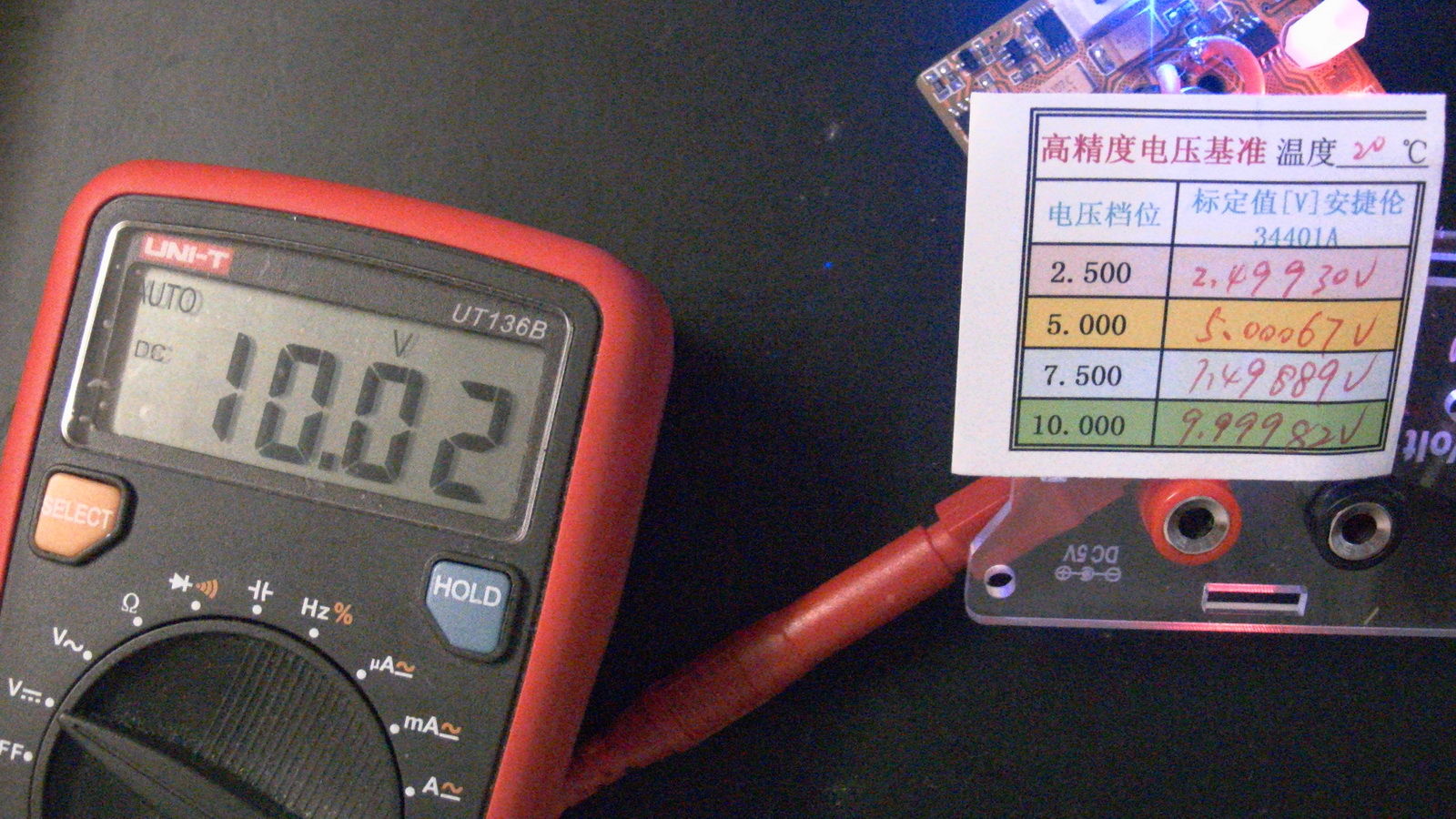

其實樓主講緊個case唔係within誤差以內咩?點解個標題係"已確認SANWA CD-772 他錶有精確度問題, 求助"?
誤 ...
edgeyim 發表於 2013-5-2 11:23

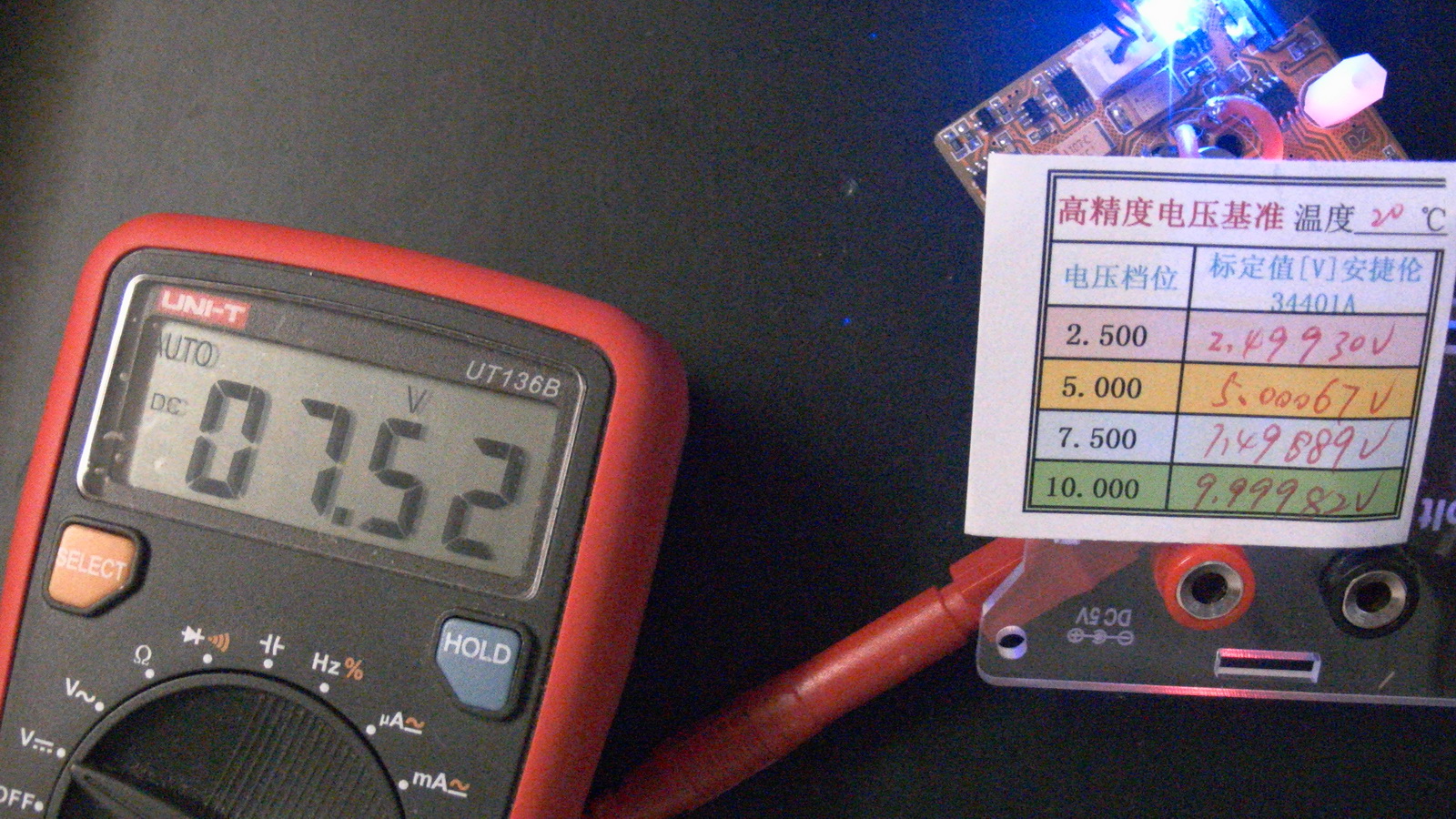

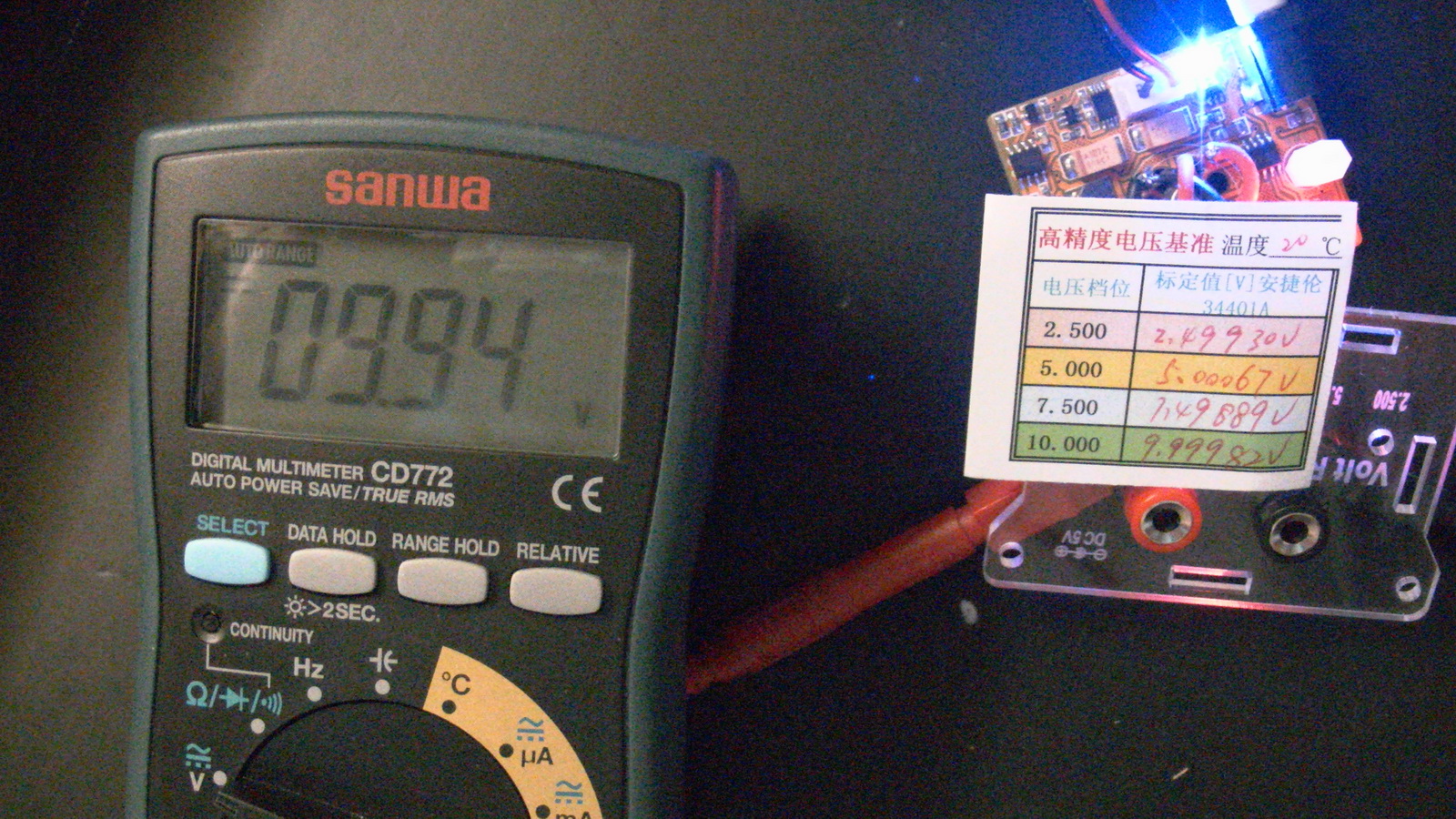

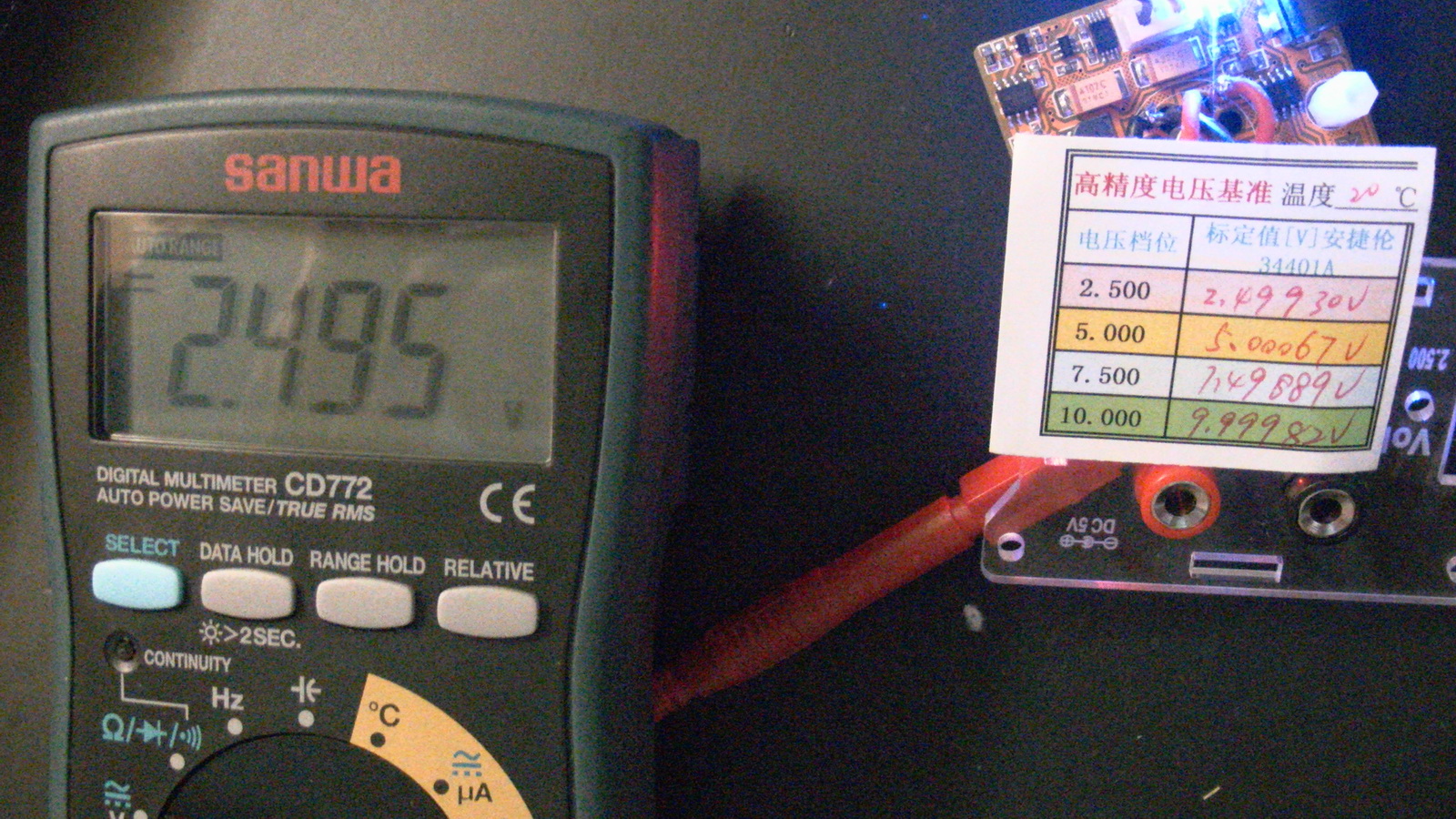

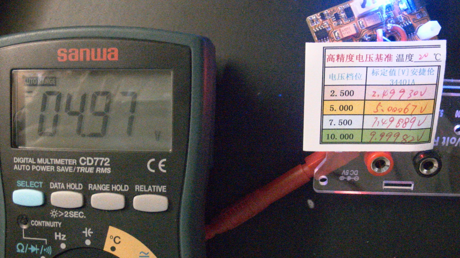

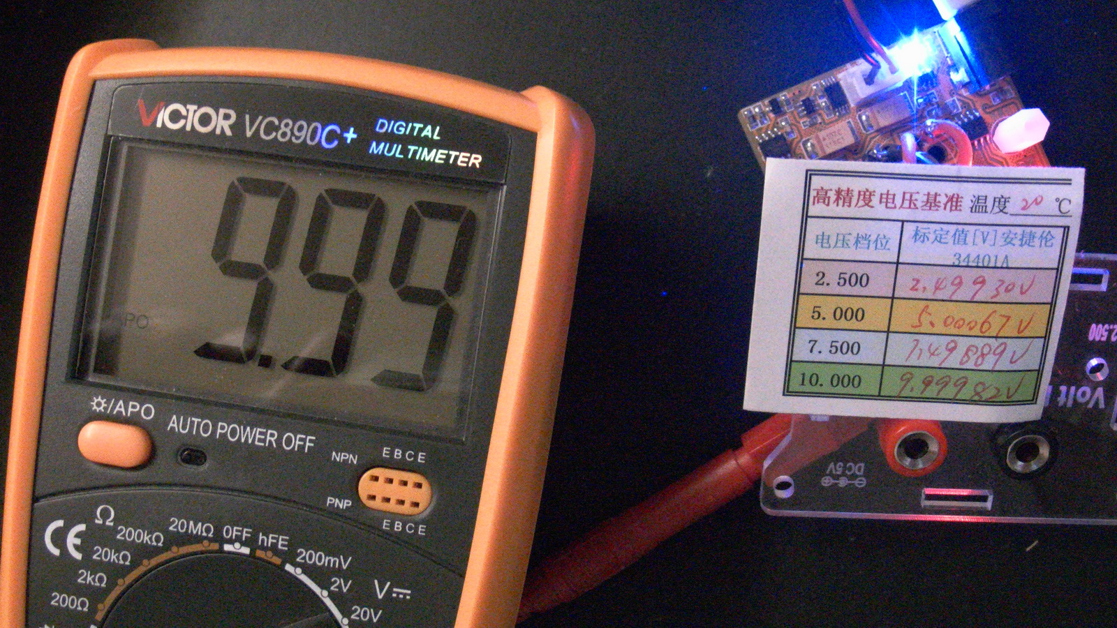

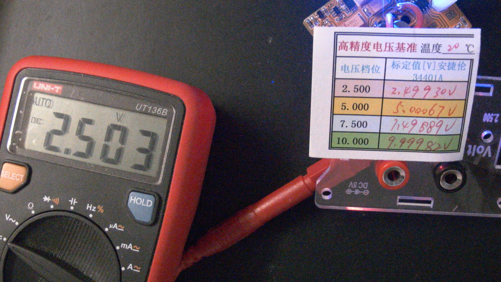

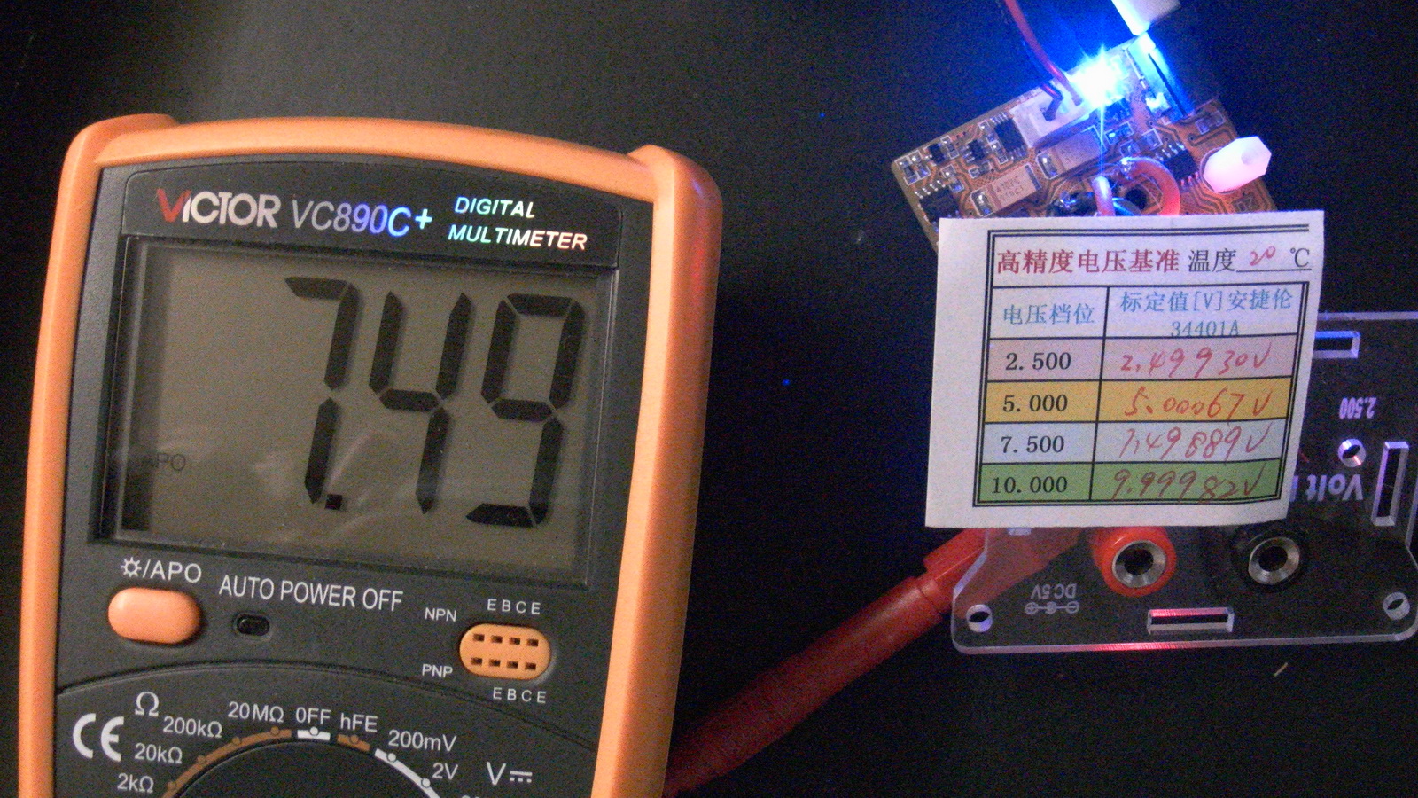

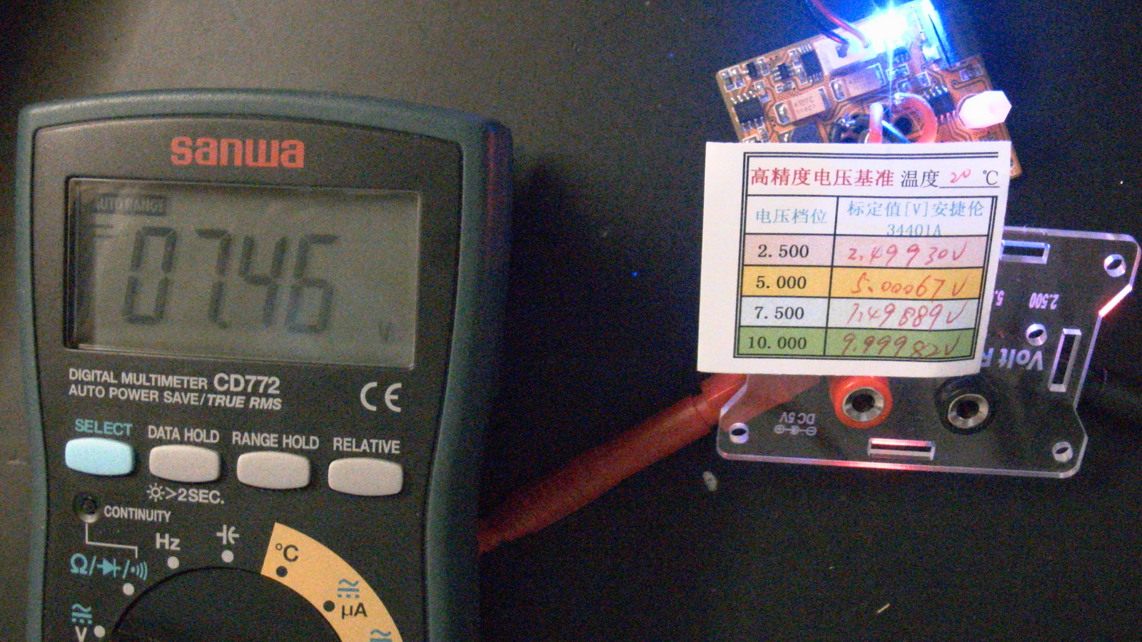

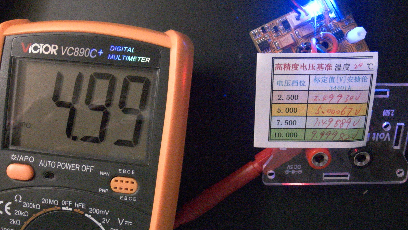

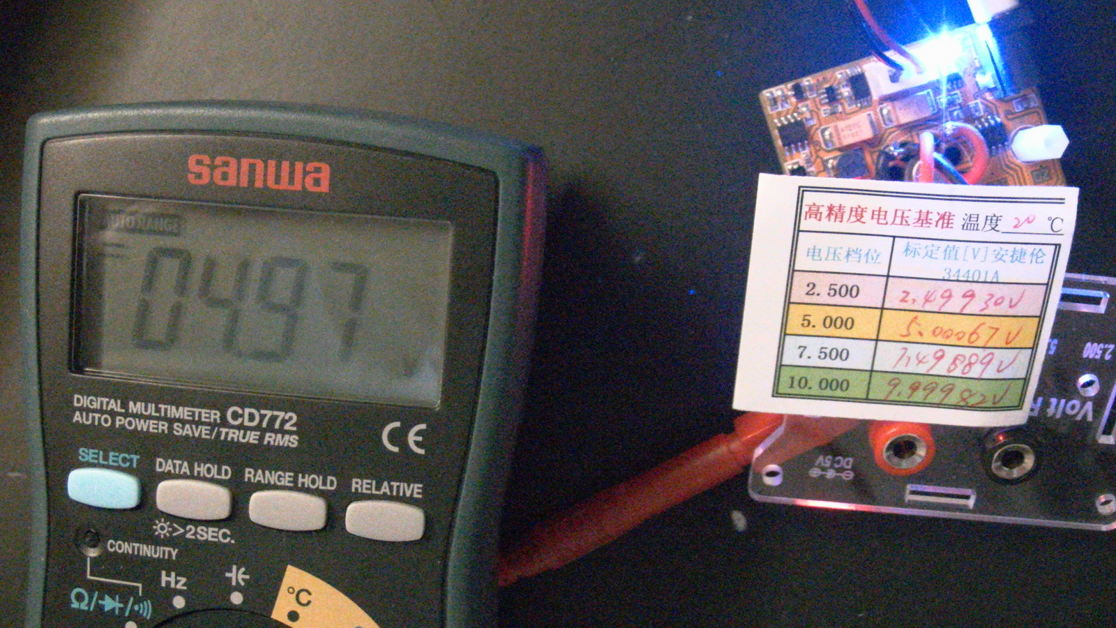

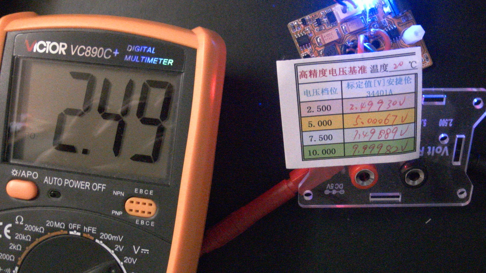

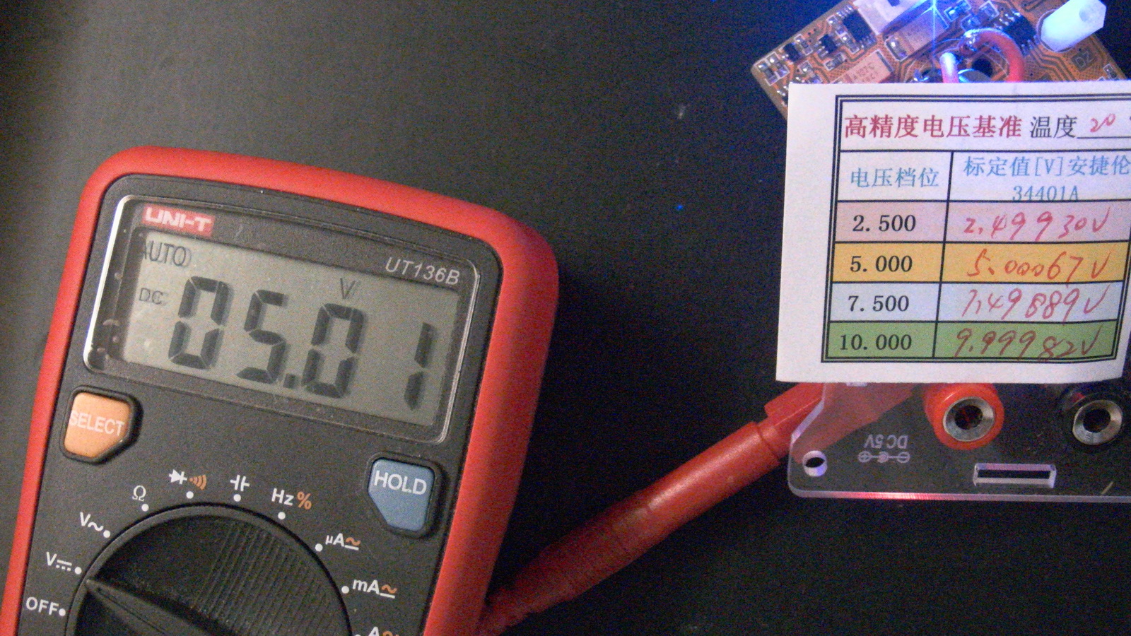

果誤仲大過國產的.. 你睇下圖就明...我懷疑買左傳說中的被退了N次的退換貨.. .
600元的SANWA 他錶精確度仲不如二部60多元人仔的 國產他錶
電壓愈高.. 果偏差就會相對愈大.... 我相信到1000V 很有可能會過左0.9%+2DGT
我終於搵到1.7V鋰電開到部基準.......有哂幾款他錶的對比圖...
測試時室溫21度...

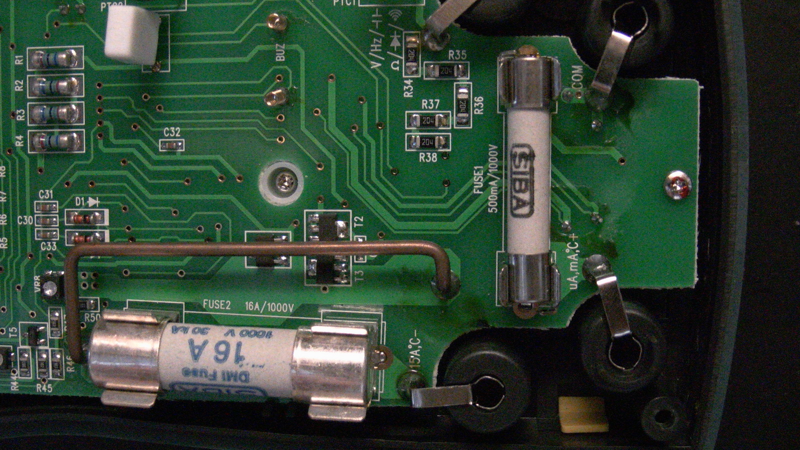

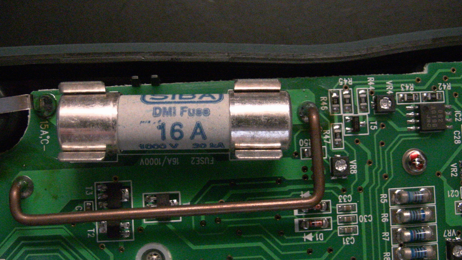

會唔會買咗假嘢,Sanwa好多流嘢賣
billy0301 發表於 2013-5-2 08:58

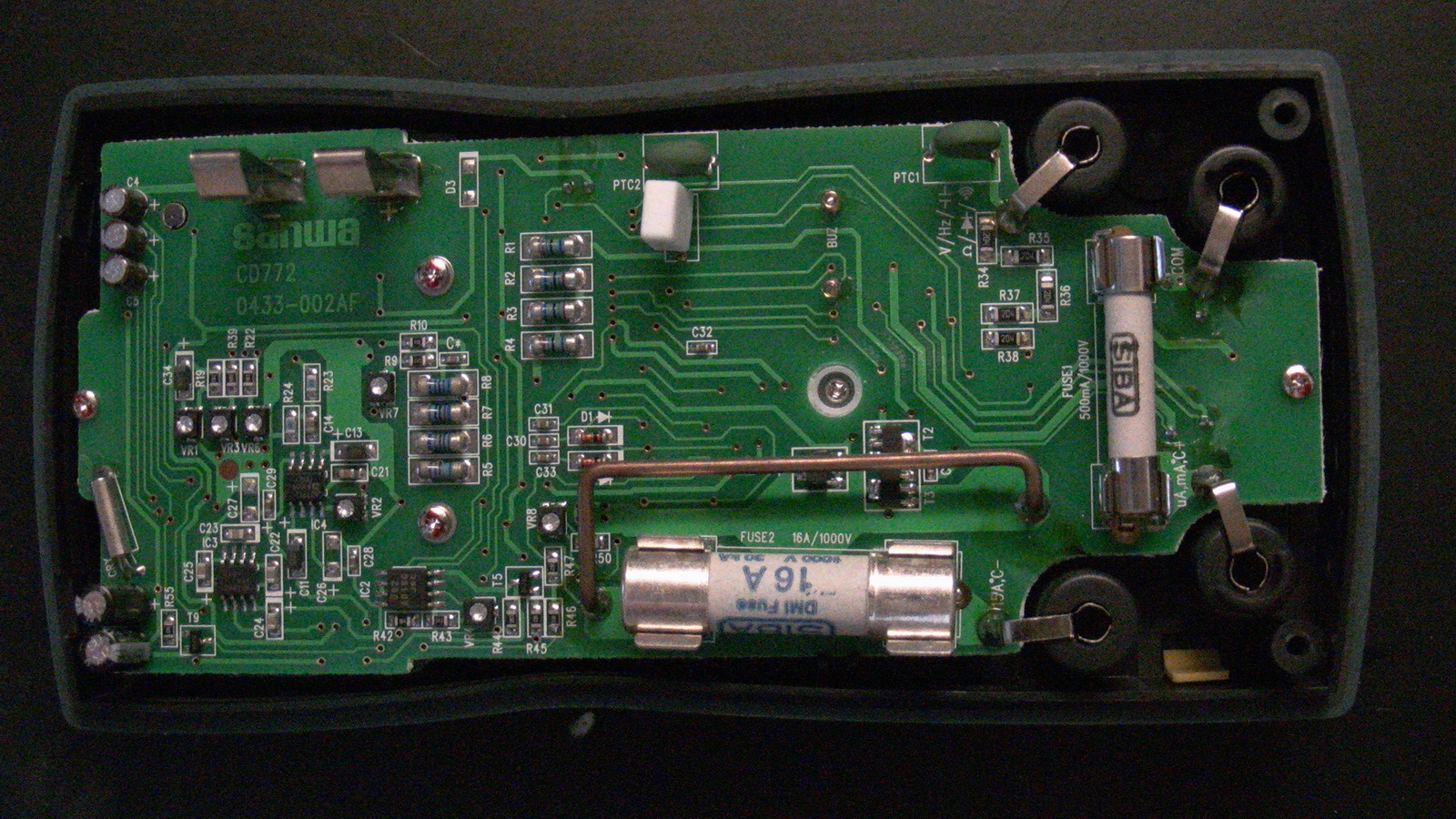

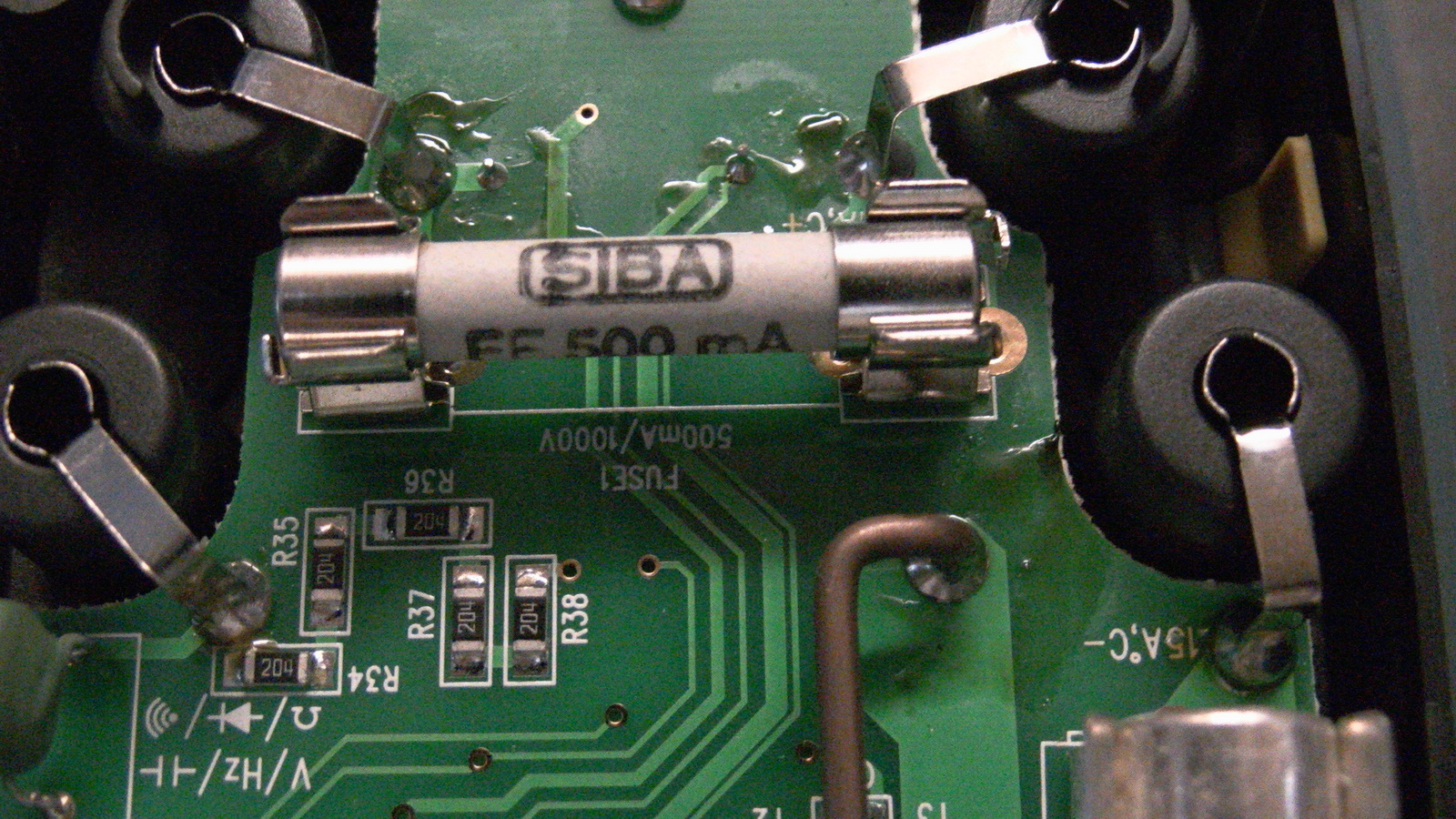

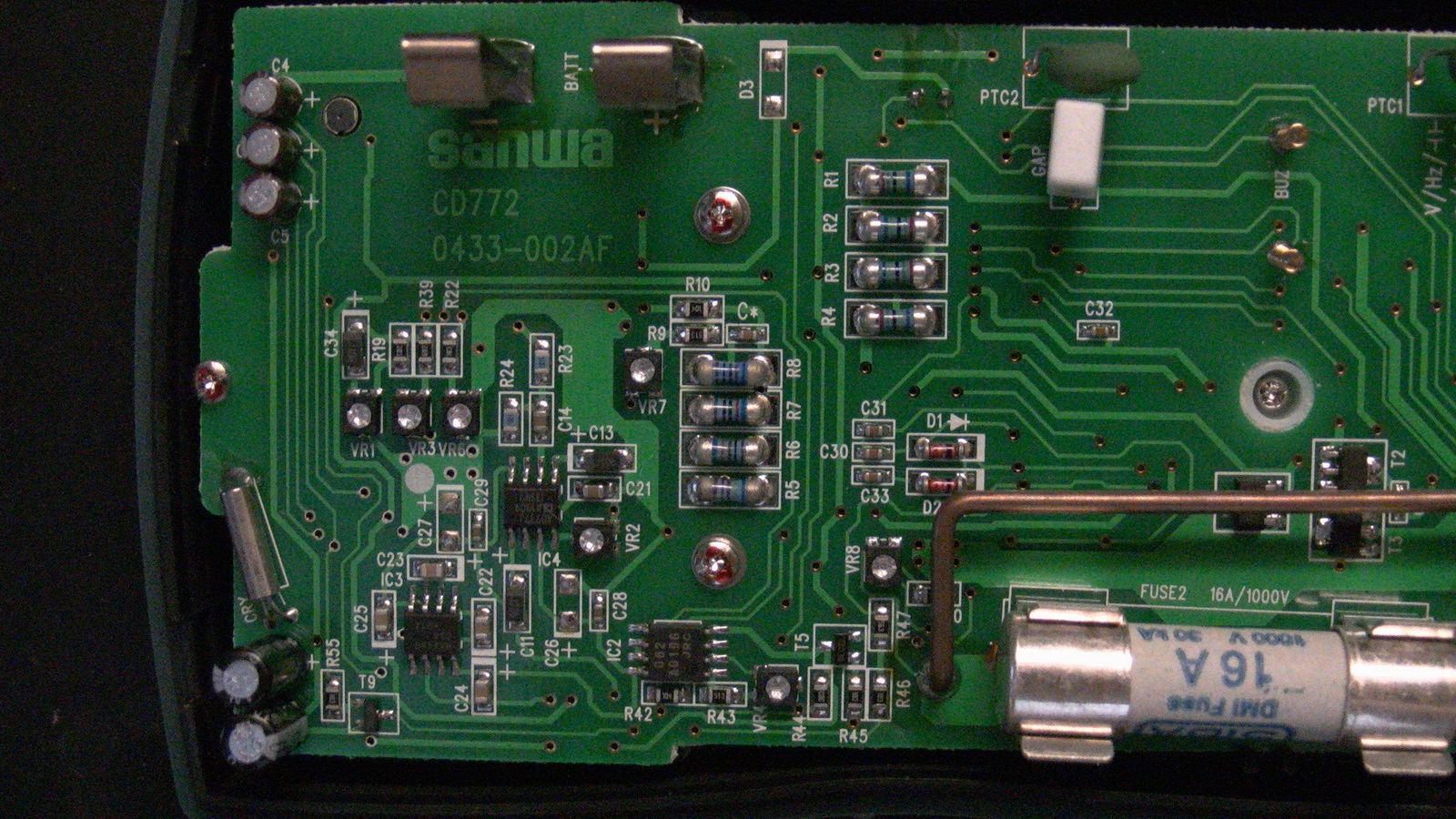

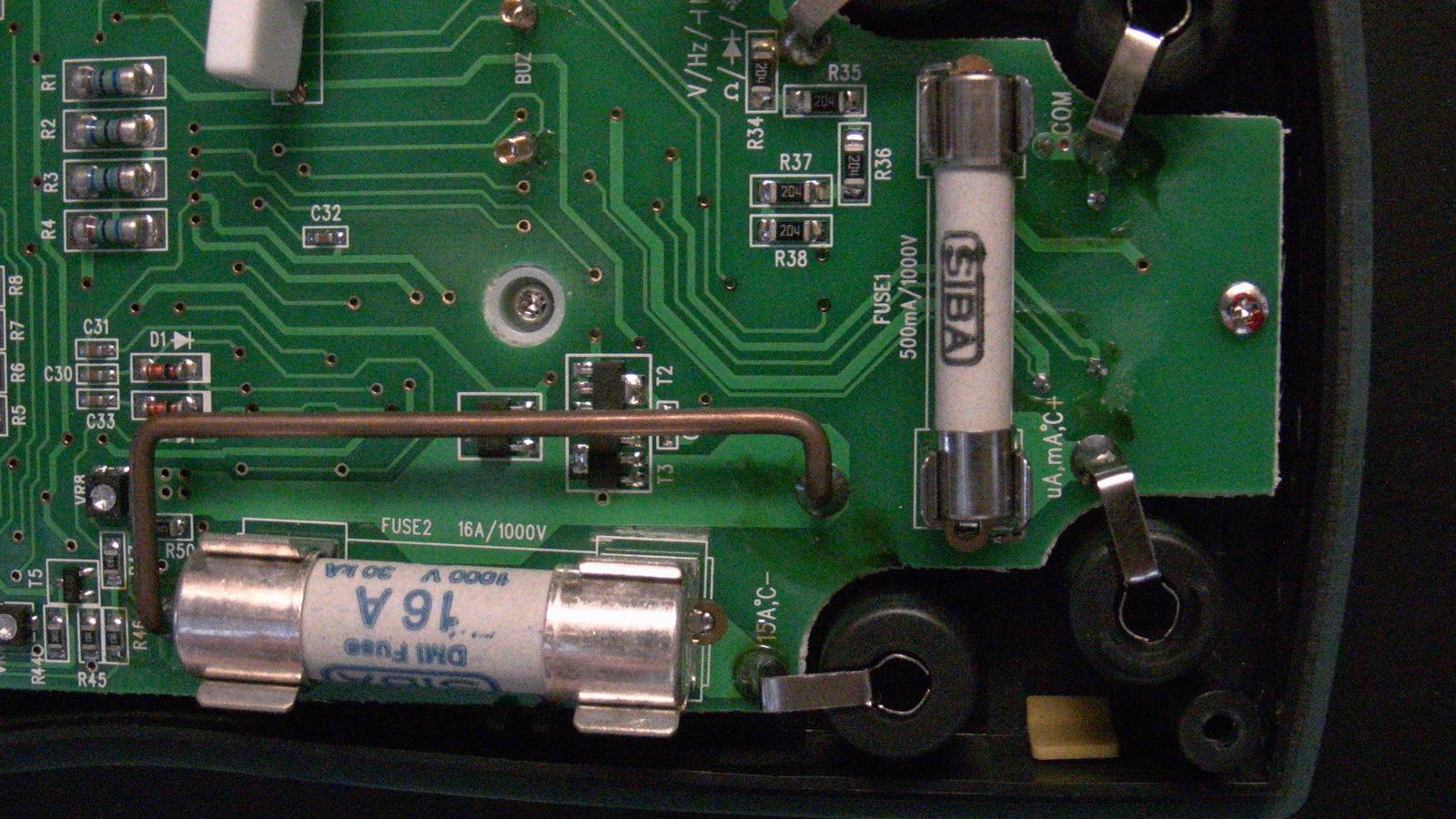

我拆開左隻錶, 請幫忙看看會不會是假野...
例如所用的元件, 所用的FUSE 等等....
FUSE 阻值, 大果粒0.3 歐 細果粒1.4歐
C26 C27 D3 沒有焊上元件又是否正常?
THANKS

果誤差大得好恐怖.. 你睇下圖就明...我懷疑買左傳說中的被退了N次的退換貨.. .
測試時室溫21度...
kamcm 發表於 2013-5-2 12:51
係廠方公佈誤差值以內又有幾恐怖?
另外睇返師兄個開箱post,我就覺得個外盒好新淨喎
(小弟基礎唔好唔知有無計錯,有錯處請各師兄/師傅指教~)
坦白講,師兄你會唔會有D杞人憂天?
至於600元日本牌子誤差高過60人仔國貨,亦無咩好講…佢唔係SANWA你會比600元嗎?
或者你咁睇會舒服好多:隻SANWA你無買貴,只係買左D超值國貨太平太靚太底用唧。

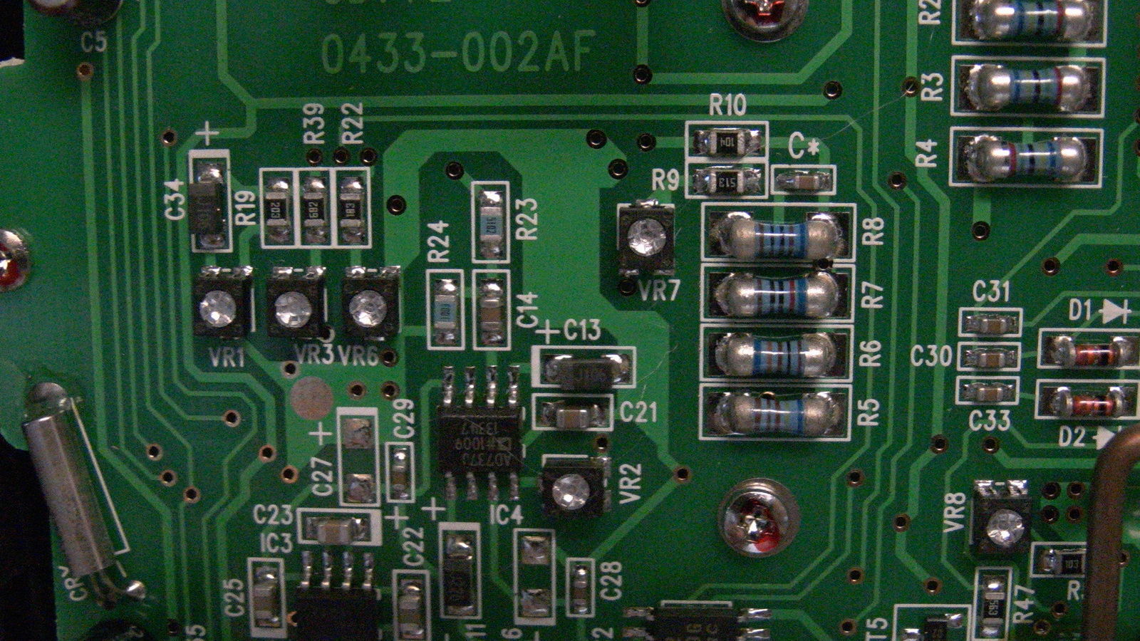

FUSE 阻值, 大果粒0.3  ...
kamcm 發表於 2013-5-2 13:14
Sorry,因為唔識所以幫你唔到

隻SANWA有好多VR 位,可以比你慢慢tune
