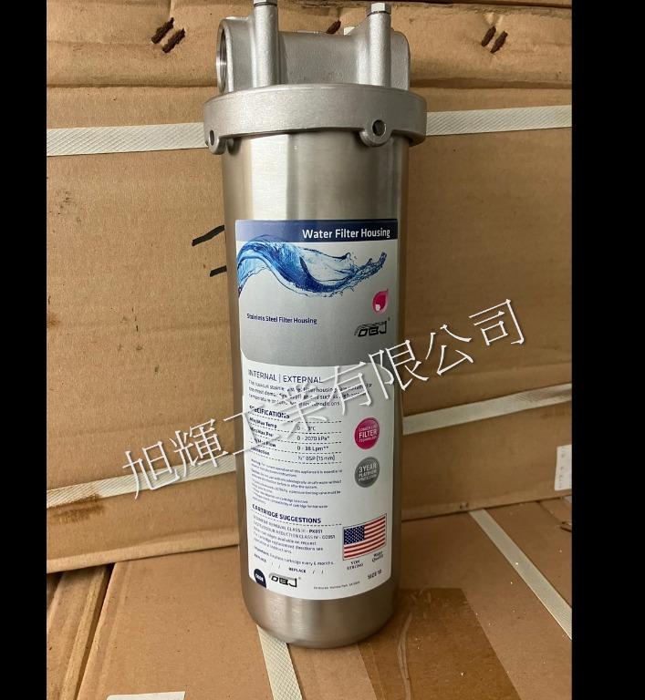

不如裝個標準10寸濾水器係入水位隔全屋。

咁你要改變思路
係道x前加一個大的透明的前置過濾器,我以前都係咁做。
我以前用果隻大廠野 PH-10,spec去到 8 bar幾, 正常已十分足夠,除非買左流野 / 水壓異常 / 不當使用,否則非常安全同耐用。

Kin_2012 發表於 2026-5-27 14:12
透明膠濾水器我貪佢平同睇到入面,但爆過兩三隻(已經係美國貨)之後都係買不鏽鋼身好過,好在次次爆都係屋企。

Aÿ 發表於 2026-5-27 14:59
    鐵鏽 前置用 1 micron 棉質芯就夠,唔貴又隔左絕大部份鏽,睇顏色同水流量就知幾時要換。
