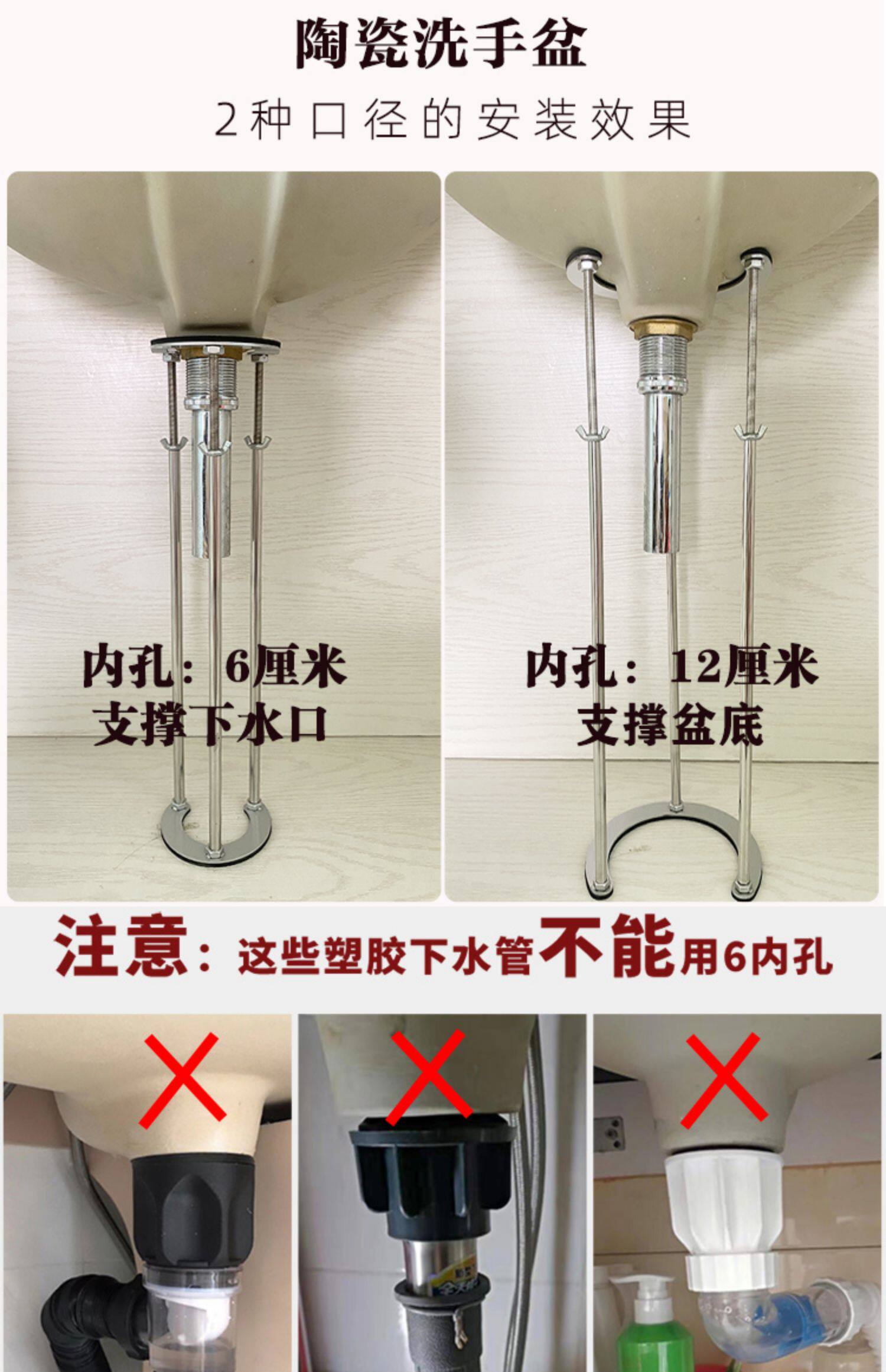

本帖最後由 Ian_Seabourne 於 2024-10-31 19:32 編輯
我仲搵緊位落束繩
風十三 發表於 2024-10-31 17:53
『洗手盆洗脸洗菜盆面盆不锈钢厨房水槽托架固托台下盆支撑架杆支架』
頂起個隔氣
最細最短係呢款:
附件: 您需要登錄才可以下載或查看附件。沒有帳號?註冊
唔想屈喉可以將橫身硬喉中間鋸開,再套上透明軟喉
Bluth_Lai 發表於 31/10/2024 18:43
呢個方法都唔錯,不過44mm軟喉應該較難搵。
