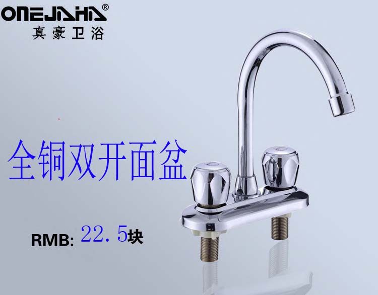

原本個水龍頭底部兩個1cm孔經軟喉分別博去冷熱水閘制, 甘是否可以用番原本兩條軟喉而吾
需要理會3分4分牙問題?
廚房水龍頭近枱面位置爆裂左, 去砵蘭行左個圈, 好貴,平D都係淘寶貨,所以都打算淘自己裝,
請教各位達人,應 ...

近枱面位置,係點樣爆裂左?
前幾年我買過支cisal單冷星盆龍頭好似300蚊?
除左條頸個絲母成日鬆之外都冇咩投訴
需要理會3分4分牙 ...
Vincent2006 發表於 2022-1-9 21:49
上面 o岩「牙」就得
不過換得龍頭,兩條軟喉 拆出泥 你未必肯用翻
我估插入龍頭底部果兩個頭(約1cm直徑)size應該係標準掛
洗菜盆水龍頭 固定螺絲柱
如果你係公屋昇盤裏面藏咗石屎
淘寶買到170以上先至扭到螺絲鎖緊
HK2046 發表於 2022-1-9 20:57
我之前買 25cm 先夠長

我之前買 25cm 先夠長
別問我是誰 發表於 2022-1-9 17:11
25cm 係唔係新樓 升盤又改咗設計厚咗
總之大家買淘寶 洗菜盆水龍頭 收螺絲柱固定的
買之前個洗菜盆 就要插把尺落去睇下幾深
夠長先鎖到大螺絲母 注意注意
買之前個洗菜盆 就 ...
HK2046 發表於 2022-1-10 22:00
因為原本用類似双孔龍頭
而我裝一個孔的 用佢一個孔 個孔又唔夠大
所以我用鑿批鑿大佢 個窿比我鑿大咗
我就用把平水尺當介子用墊底 所以要用咁長
