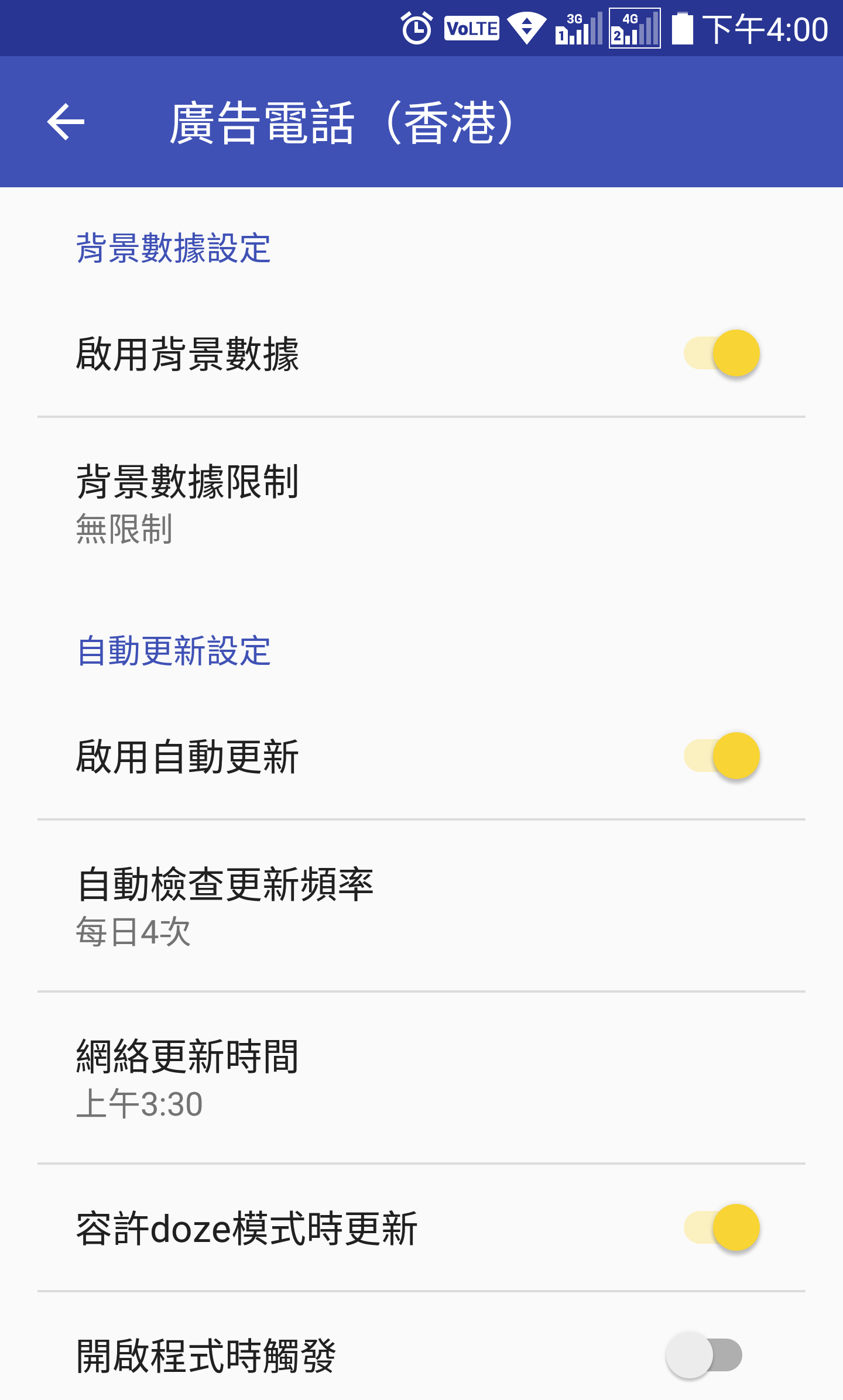

請問當有新嘅黑名單數據更新嘅時候,有什麼方法可以第一時間更新到 ? 因為我發現好多時都超過一個鐘頭後先會自動更新. Thx
我現在的設定值如下
回覆 655# 悲歌之王
沒有,因為更新是靠App自行按時連到hkjunkcall伺服器檢查,所以不會太密以免增加其負荷。而小鴨並無自設App伺服器,所以沒有推送更新。
(其實即使有即時推送,亦必須要分批送出,以免大量用戶同時到hkjunkkcall下載)。
回覆  悲歌之王
沒有,因為更新是靠App自行按時連到hkjunkcall伺服器檢查,所以不會太密以免增加其負荷。 ...
headuck 發表於 21/4/2017 09:48 PM
    好的感謝
