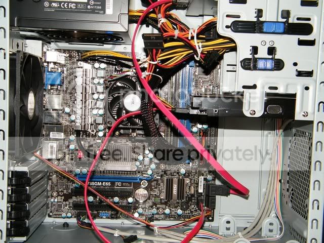

可以將隻硬碟擺向3.5"位就得
我的341
我睇過個距離,屈一屈條線就可以收響HDD旁
Y NOT?

原帖由 Helix 於 2009-8-1 21:07 發表
其實係隻牛啲線太粗同太挺,屈唔到嫁﹔因為我都試過呢個組合,就算點暴力都唔得
解決方法一係換過隻牛,一係用 mount (最平係買兩舊鐵嘅 disk mount)
其實紅圈個 3.5" 位可以放一隻,但綠圈位就一定放唔到
師兄,我都用 341,我反而放在綠圈的位置,我覺得散熱會好啲!

原帖由 0zone0 於 2009-8-2 18:19 發表
師兄,我都用 341,我反而放在緣圈的位置,我覺得散熱會好啲!
我都係用 341,而我就紅圈及綠圈位各放咗一隻 3.5" 硬碟﹔只係樓主嗰隻牛嗰 24 pin 我試過係會頂到綠圈嗰位隻硬碟而紅圈個位就無事﹔其實頂唔項好視乎用邊隻牛同塊板嗰 24 pin 嘅位置
換咗隻牛之後終於解決煩惱, 不過小弟砌機道行未夠班, 冇能力好似各位師兄執得咁整齊.
