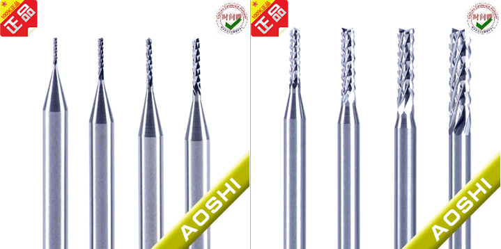

師兄你好,最近我都買左部CHEAP CHEAP CNC黎玩,想請教師兄你用乜野刀黎做出你個CASE?我見你D切口位好靚,但係我切出黎既件就無你整出黎既咁靚,希望你可以指教,謝謝。

其實鑼亞架力膠沒有甚麼要求,我是用鴨寮街賣五金電子零件舖頭入面6元一支的微型銑刀,刀柄1/8",刀身3/64",如果你話銑出來唔靚,可能係速度太快,攪到d膠溶左,試下以0.1~0.2mm的深度來落刀。

我只係0.2深度,真係其怪。
請問你進給是多少?我set 200,但係最後介出黎會唔齊整,試左好多次都係咁。
唔知可唔可以影張刀具相比我睇下呢

我的刀類似這種
你銑的是否亞架力膠?又或者深度set 0.1試下,進給我都係用200
你是甚麼樣的CNC

多謝回覆,我發現原來我係何其白癡,我竟然將個主軸電源掉轉裝,岩岩掉返轉介出黎即件靚左好多啦。
都是pvc cnc,不過就平過師兄果部一半,諗住學下,等熟左先買部好d既。

也好,總算發現問題所在
