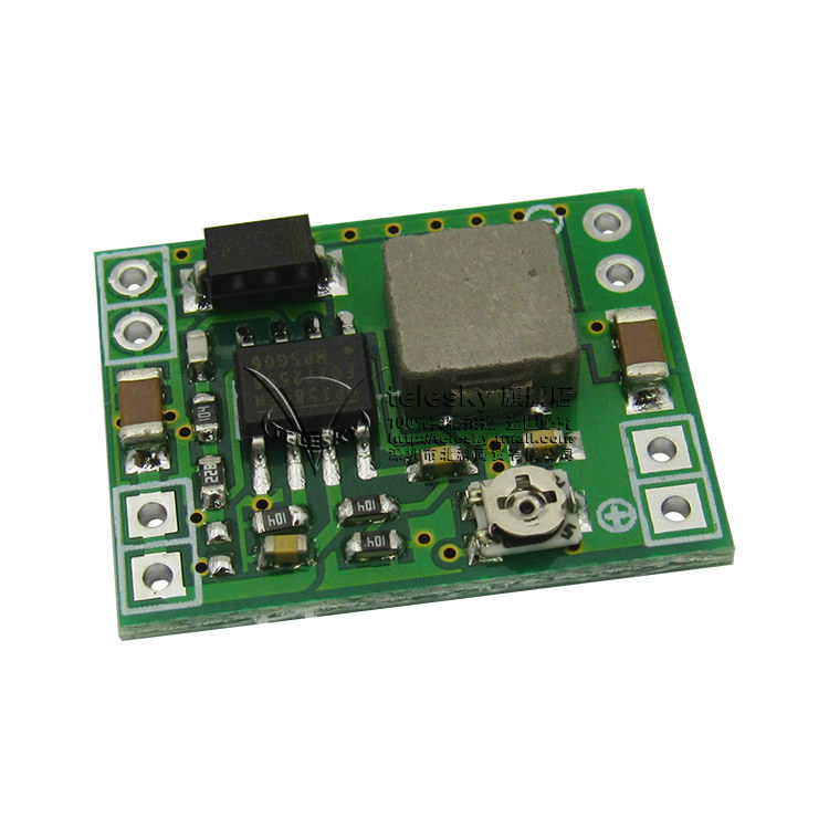

我買了2顆5W燈株 (3.2~3.4V 1,400mA), 並聯接到降壓模塊上, 由USB電源推
因為我調不到3.2~3.4V, 所以就在3.1xV就算
充電器2A, 充電盒2.8A/3.0A
降壓模塊最大輸出約3A
問題來了, 試的時候因為只有2,3秒左右沒問題, 完成後插上電源大約1分鐘後燈就開始一下一下地閃, 我沒接其他東西, 開關也沒有, 最初以為只是充電盒壞了, 換另一個試, 又換充電器試, 結果都是大約1分鐘後燈就開始一下一下地閃, 請問能猜出問題所在嗎?

絕對唔係咁...MOTOR 唔係PURE RESISTIVE
