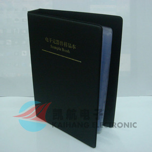

可能係店家採購貼片元件時貪平, 所以出事了...
前排我就花了錢買了些常用的SMD 電容看門口
http://kaihangic.taobao.com/
記得買埋呢個, 搵SMD元件時就好方便
