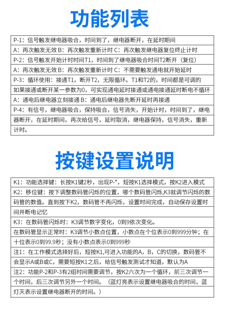

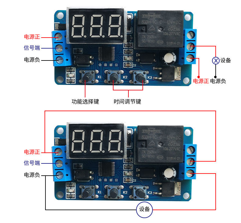

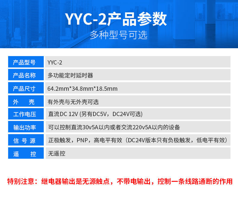

淘寶搜尋 5V 時間開關
7????覆置内容₤RGRUcWQpBna₤转移至????ta0寶????或掂击炼接 https://m.tb.cn/h.VwRAUUb?sm=02af43 至瀏lan嘂..【易微联SONOFF Micro USB 5V WIFI智能开关天猫精灵小爱同学小度】
