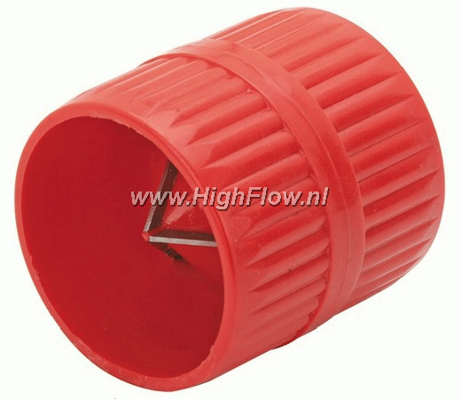

    cut 管时, 管咀应会向内湾.. 呢个是否要来修口?

如果條管2边都系同方向插人快柠, 问题不大, 如果2边唔系同方向怕拆出嚟唔得.
