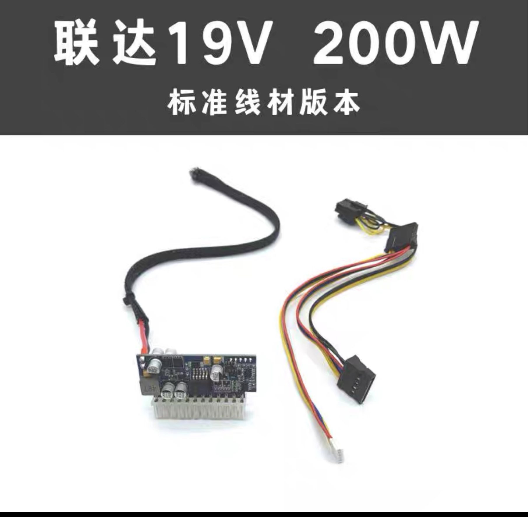

我唔一定要買19v,買12v 都得?

5 隻 16TB HDD 大約 80W 樓下
部 DAS 原裝牛輸出係 150W
隻迷你 ATX 牛預返 150W 左右已經夠
200W 呢隻已經夠有凸
DC IN 19V 定 12V 並無所謂
用咩電壓視乎易唔易買到 12V 牛
不過 19V 牛最常見因為 Laptop 係用 19V
隻外置牛要高火數過隻 ATX 牛
因為轉電壓過程中會有流失

買G大12V 250W 都夠啦? 同一間店有火牛買.
19V  火牛應該選幾大

夠唔夠火數?
就算19v 唔係個個插頭一樣,有冇有細
仲有一個問題,如果牛19v230w ,塊pcb 係19v135w ,牛插落去板會唔會燒? 或者個牛用唔盡230w

夠唔夠火數?
就算19v 唔係個個插頭一樣,有冇有細
仲有一個問題,如果牛19v230w ,塊pcb 係19v135w ,牛 ...
dan_dan 發表於 2024-4-10 13:29
Volt x Amp = Watt
19V x 12.1A ~= 300W
Watt 數係隻牛承受到幾多電力負荷
只要 Volt 數一樣就唔會有問題
DC 頭直徑 5.5mm 中央插孔直徑 2.5mm 或 2.1mm
簡稱 DC 5525 或 DC 5521
Volt x Amp = Watt
19V x 12.1A ~= 300W
Watt 數係隻牛承受到幾多電力負荷
只要 Volt 數一樣就唔會有問題

    好,長知識 , 我買了上面個GAN 牛1.95v, 塊pcb 就上面個塊 19V 200W 叫店主自訂埋線
