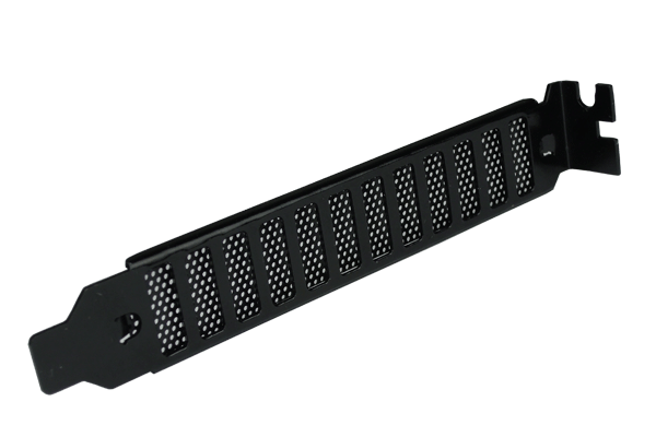

我係話去封d 空左出黎既pci-e既窿位,唔係display卡個出風位
PCI 可以買gelid pci slot,
機箱抽入風扇位可以用FF143/FF123。
P.S. 可以加個fan controller手動控制風速減低塵量。
P.S. 可以加個fan controller手動控制風速 ...
shimanong 發表於 2015-10-13 11:33
    即係果d一條過既pci板冇窿果隻?
前面用左ff142,箱後如果係抽入我有塊ff122
fan controller冇買到.....而家用緊底板software黎控制轉數
如果我抽入行全速(1200轉)咁抽出set幾多好
ps:display卡都set到行1000轉
即係果d一條過既pci板冇窿果隻?
fan controller冇買到... ...
saikanobox00 發表於 2015-10-13 12:12
建議換ff123/ff143,
網會密好多,加上四條邊都係磁石貼.(有D微彎位置都貼到)
轉速方面要你自己慢慢試,
有人鍾意靜D,有人想涼D,
上網睇片想靜D咪set慢D,
打機想涼D就行快D.
本帖最後由 saikanobox00 於 2015-10-13 13:23 編輯
建議換ff123/ff143,
轉速方面要你自己慢慢試,
shimanong 發表於 2015-10-13 13:03
    唔該哂
同埋想問下果d pci板係邊到有得買?
唔該哂
同埋想問下果d pci板係邊到有得買?
saikanobox00 發表於 2015-10-13 13:08
A Shop $32/3塊
地址:九龍 長沙灣道266-268號 昌發商業大廈 4/F 405B
營業時間:
13:00-21:00
逢星期四休息
https://www.google.com.hk/maps/p ... 5%BB%88/@22.3321783
*****出發前請留意有無置頂通告*****
下載 (153.13 KB)
2014-9-28 14:15
PCI SLOT --- $32
http://www.gelidsolutions.com/pr ... ?lid=1&cid=13&id=76
A Shop $32/3塊
營業時間:
13:00-21:00
逢星期四休 ...
