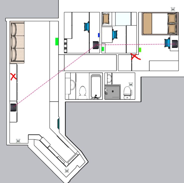

見你咁有耐心問, 就答得多d資料, 不過你張圖描得很亂, 由始至終我都唔係好理解到所有出線位 / PoE裝置在哪  ,  電制係邊到 呢d一定會影響方案, 初頭仲以為藍色WAN係廚房, 擺隻router係廚房 , 原來走廊先係廚房

想問多樣野, 其實我有時覺得, 會唔會係 86 面板既 AP 比較容易 overheat.
因為我果塊真 ...

原來你係用86面板AP我之前起大陸廠都用過
86面板一定熱啦,1來空間細又裝起牆入面,2來睇過D網拆機,其實前期果D AC model係無或得個好細既heatsink,仲有86面板內置天線又少天線,所以覆蓋細D同真慢

唔該哂 ching 既講解, 雖然我都仲係唔多明, 但有樣野可能我一直無諗過, 唔知會唔會咁出事.
我近門口既度, 其實係咁既, 個 86 面板係牆上 (紅色位附近), 檯面有 pirnter, web cam, siri, 循環扇, 檯面有暗格插電.
會唔會因為果度係 C 形既設計, 令到的訊號干擾得好犀利呢?
