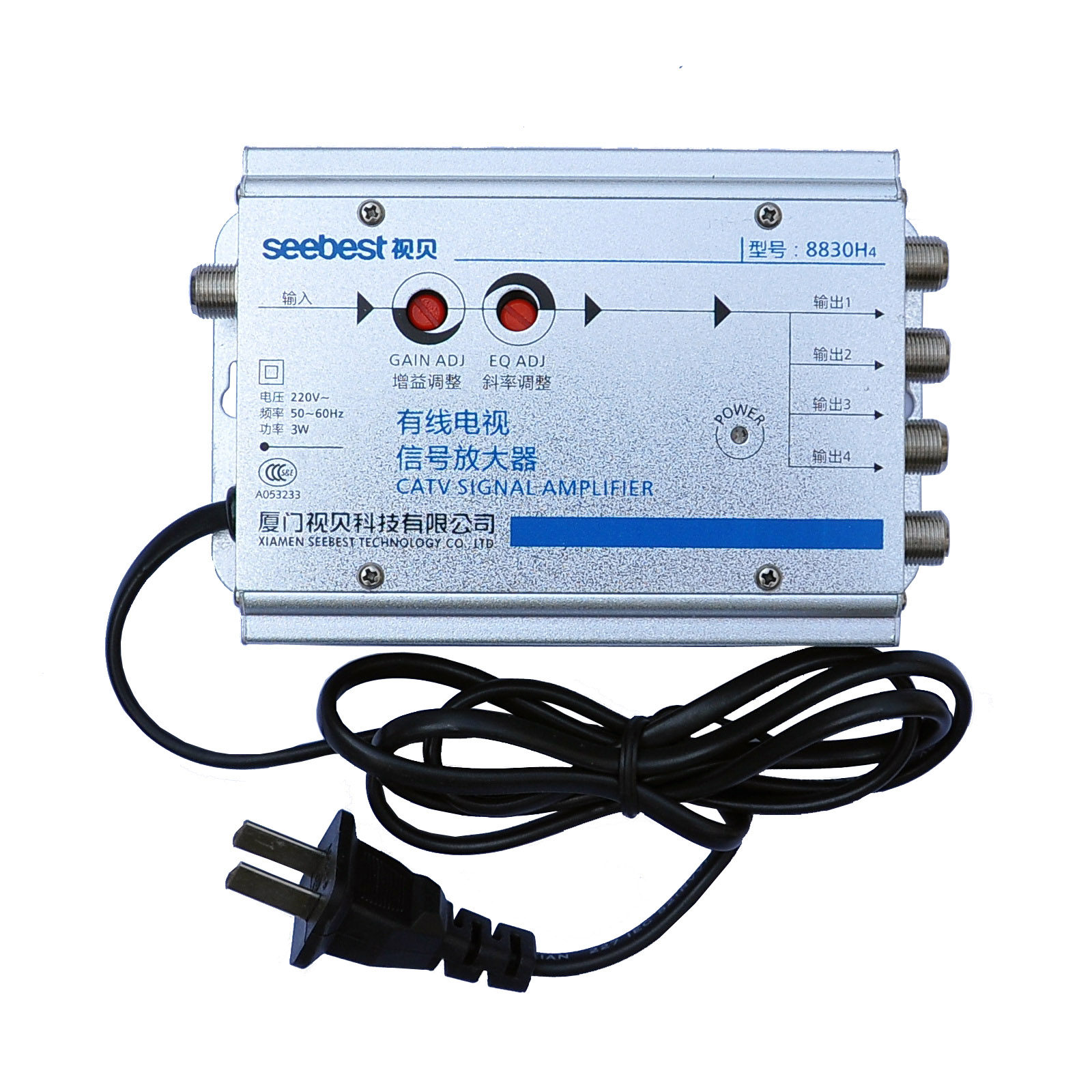

因為香港電台訊號好弱
所以想買一個放大器
淨係放大CH 62
handsome_guy 發表於 2017-6-17 14:53
    下面果款放大器,可以透過EQ ADJ,選擇放大某一頻道,
即係CH62(802MHz)會放大30db, 其它頻道可以放大24db,
或者合你用
不過,亦有可能係你個墻身電視插座壞了,去唔到高頻道
即係CH62(802MHz)會放大30db, 其它頻道可以放大2 ...

kofz 發表於 2017-6-17 21:01
重點係放大器要有"EQ ADJ"功能,唔一定要買大陸貨,可以起香港搵都得,對嘛?

本帖最後由 tommy913 於 2017-6-19 17:13 編輯
全部頻道一齊放大唔得咩?

原来eq掣係咁用
1個閒人 發表於 2017-6-17 15:24
請教 ching,以下轉貼一文,斜率調整的作用跟 ching 描述不同,可否詳述一下。
斜率調整(SLOPE)
因斜率調整為使用EQ<低頻等化器>,因頻率越高,纜線傳輸損失值越大,使用EQ衰減低頻調整比高頻低稱為正斜率調整以應付纜線傳輸高頻損失值越大,至電視端變成高頻低頻位準相近。一般斜率調整範圍多在+-20dB,一般住宅調成+4~+5<高頻-低頻= + or ->
沒有儀器如何調整,先將斜率調整直接將可變電阻逆時針調到底<此時低頻衰減最少>,將最末端電視依最高頻道為基準用適當衰減器調至清楚後,檢查 最低頻道是否有過載現象<如有過載畫面會出現網狀斜紋>,如有則順時針慢慢一點點調至清楚;再前往放大器旁第一台電視重複上述步驟先將最高頻道為基準用適當衰減器調至清楚後,再檢查最低頻道是否有過載現象,有則順 時針慢慢一點點調至清楚,應該就可以得到正確斜率。
斜率的作用是當您的CABLE線延伸有一段距離時,這時高頻會衰減很大,因此一開始就將強波器的斜率調大一點,好讓末端CABLE裡面的高低頻訊號強度不會差距太大.
斜率調整(SLOPE)
因斜率 ...
singkee1 發表於 2017-6-19 22:01
    師兄,
你好認真研究,給你一個讚
我呢D普通用家,只要有效,便不作深入研究....哈哈
