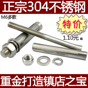

我之前係taobao 買開螺絲, 見平買左幾打上面果款
你會發現螺絲突出的長度不是太多... 木板厚少少就已經上唔到6角

你幅圖兩種長度喎

我買番來的係最左邊果果樣....
只突出1CM 多少少.
