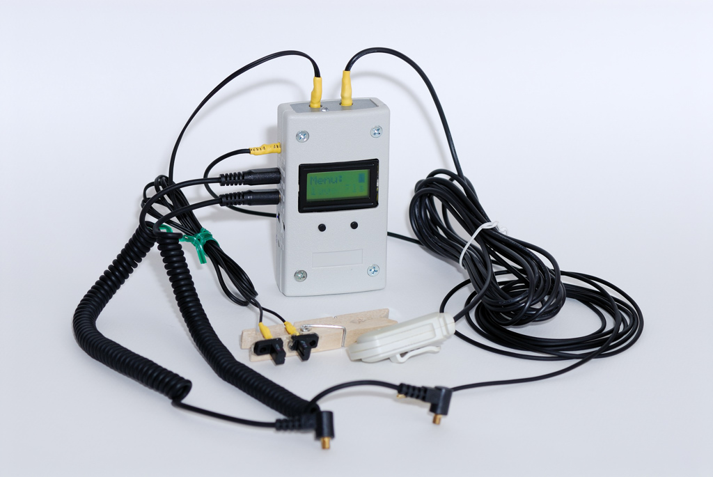

用了一塊128x64 LCD
MCU是低功耗的MSP430F5308
按鈕及屏幕保護用亞加力膠裁制
鋰電池就利用N年前的癈棄手機電池
大小剛好
菜單就這個樣子了

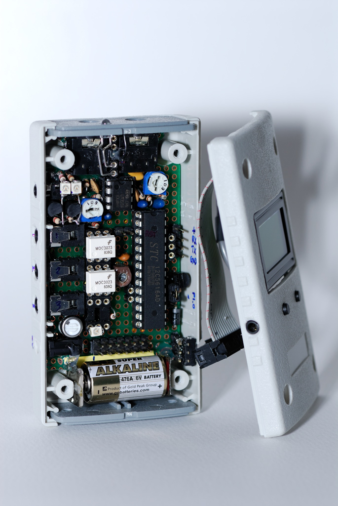

之前我亦用51整了隻,不過未用過正貨唔知實際操作,只跟足mc-36說明書上的時序圖一段落寫程式,原則都功能倒
跟住越想越加多新功能...直至想測色溫,唔識寫至停了
師兄呢部有埋聲控同紅外線sensor,可以玩好多野~
