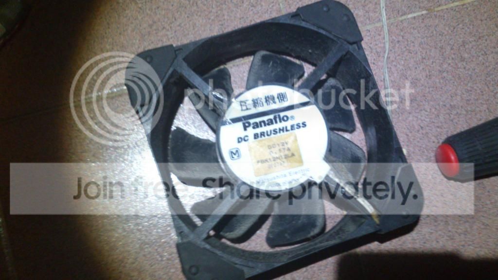

如題, 早排隻雪櫃把風扇到而家終於頂唔順
補油後叫硬格用得,不過效能低下, 雪水槽幾日就儲滿
想格硬落黎12cm 扇落去, 結果係唔識轉,
唔想外接電源比12cm扇,所以而家唯有搵返相同parts 換落去
parts number 係 FBK12H12LA
SSP行過哂冇, 旺角果面太早收工,次次放工去都係睇鐵閘
請問有冇師兄知邊到有呢樣野賣

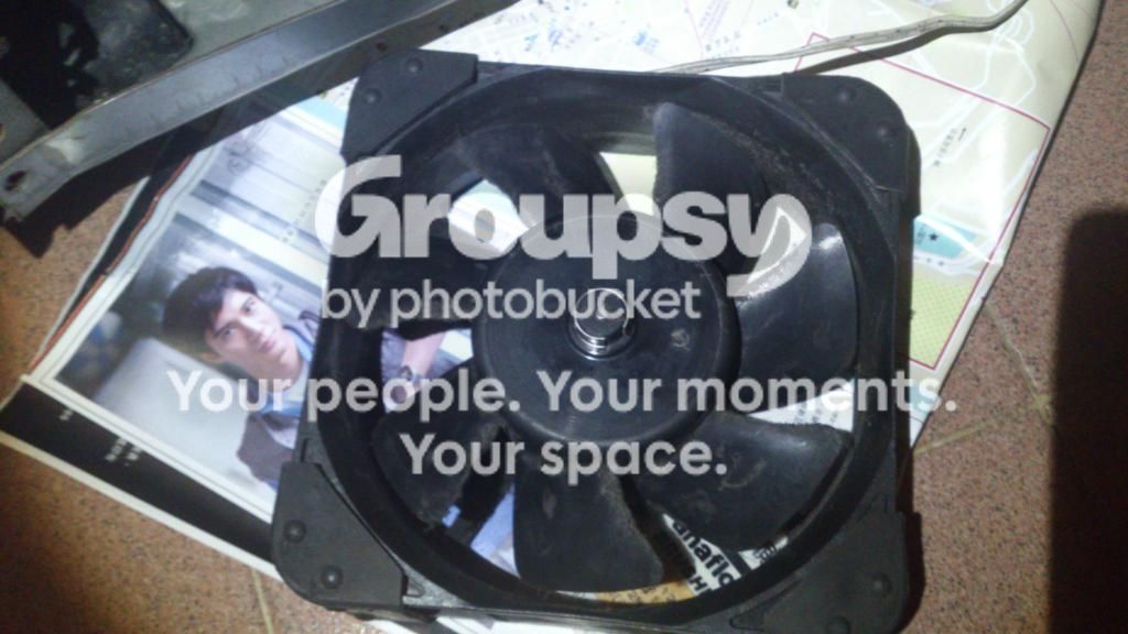

5吋整直徑,38mm厚, 中間有野凸起,唔知叫咩type既風扇
照睇佢係12V風扇,換電腦風扇應該OK,係唔係反轉左正負極?

試過係華X 買左隻12cm 所謂"工業" 扇黎試(因為怕有溫度等問題,唔用電腦既12V扇)
可以current 唔岩扯死左 or 其他原因, 插落去轉左唔夠10秒,
感覺上係"cho" 一 "cho" 就停左, 係要用返呢把先得
舊扇貼紙第二行係寫緊0.17A定0.57A?你新買個把係唔係差唔多A數?
peter95811658 發表於 2013-8-31 19:40
舊0.17A, 新0.45A
不過0.45 A已經係同類風扇入面最低current既一把

舊0.17A, 新0.45A
shingzhk 發表於 2013-8-31 19:51
可能新個把功率太勁,起動個下扯太多電流令佢以為短路CUT OFF左,可能要換把細功率D先得,0.17A同0.45A差太遠了,多左一倍唔只...
