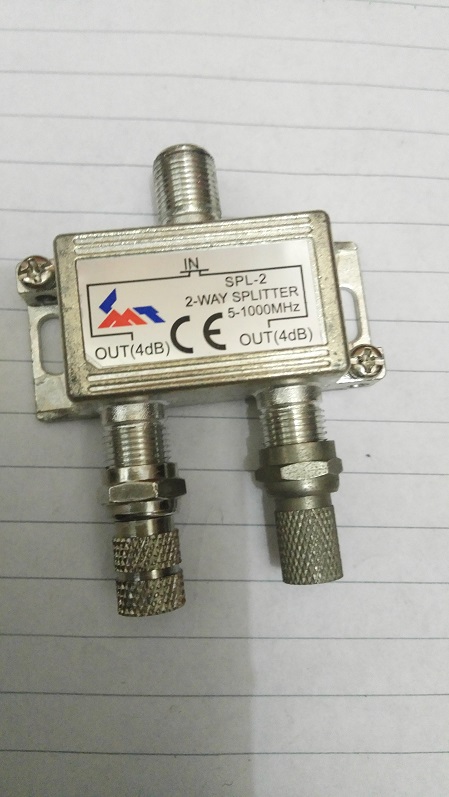

ching, 我都係外行人, 不過天線一開二唔可以好似你原本咁的, 將三條線就咁搭埋一齊, 因為阻抗會不脗合, 加上咁做的話, 另外一戶部電視會會直接影響到你屋企的電視機, 正宗係要加個一開二的分線器, 就好似你幅圖裡面果隻咁

因為用了一開二,塞唔入個盒.
明日買個2位盒可以用呢舊野.
諗住買萬視寶 1開2,會唔會有大分別呢?
其實85蚊有點貴,但如果有大分別,都值俾.

樓主你試下用左正宗的分線器的效果點先,

1.試左天線分線駁上圖個一開二 81及99台 都唔WORK.82-85就正常.
2.試左天線分線駁放大器 81及99台是正常睇到,所有台都正常.

先試落返個正宗一開二分線器(即係你圖萬視寶, smt同視貝)
個人覺得3隻牌子相差唔係真係太大
視貝都係大陸名牌,想平嘅用視貝都可以
2#  果隻係 -4dB
買過鴨記 一開二 係 -3.5dB,一開三 好似係 -6dB 。 試過用一開二無問題,一開三就全雪花。
宜家用緊下面 4 果隻,$40-50 左右。

一開二如果係8dB係唔同-4dB?
