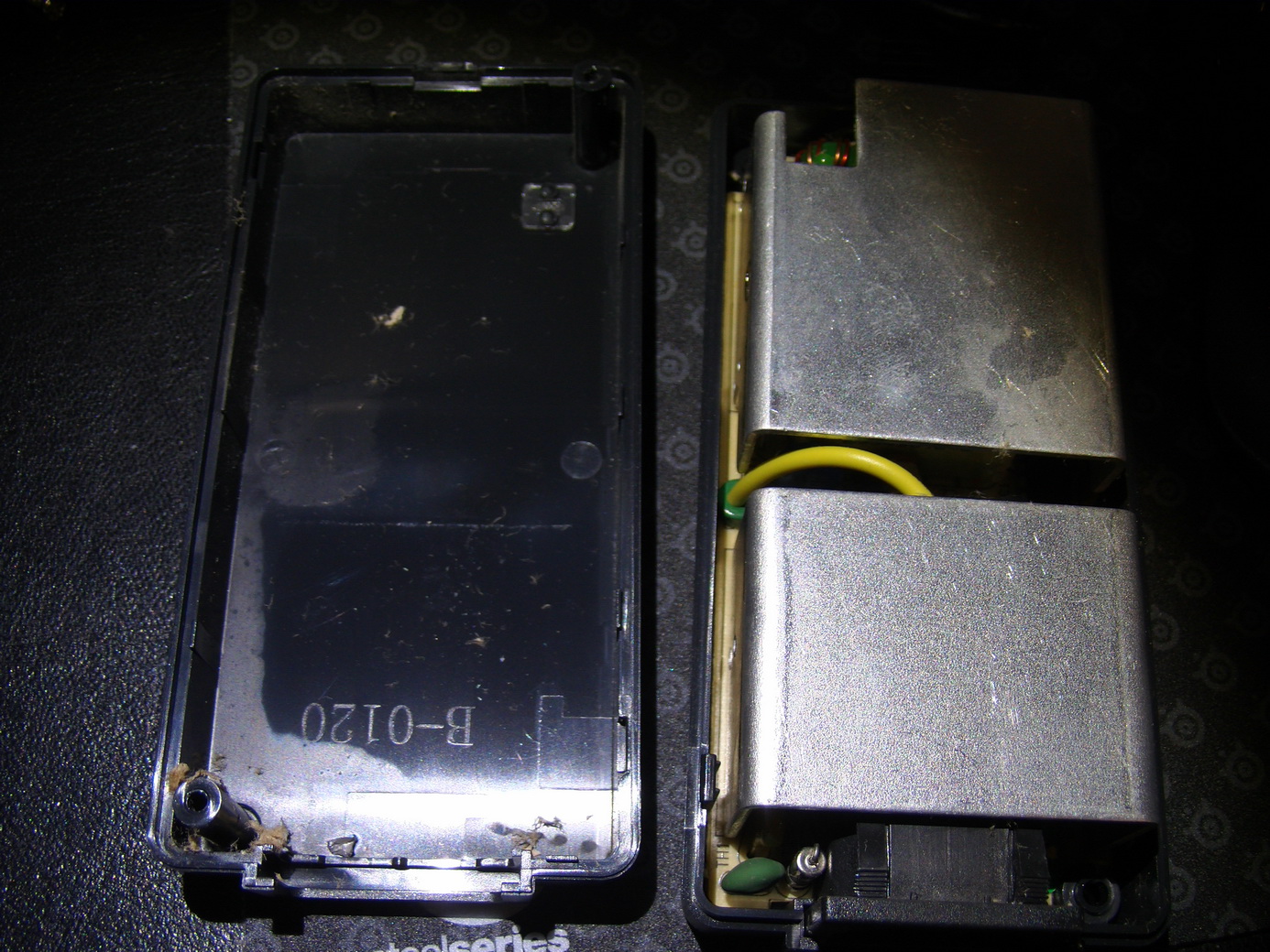

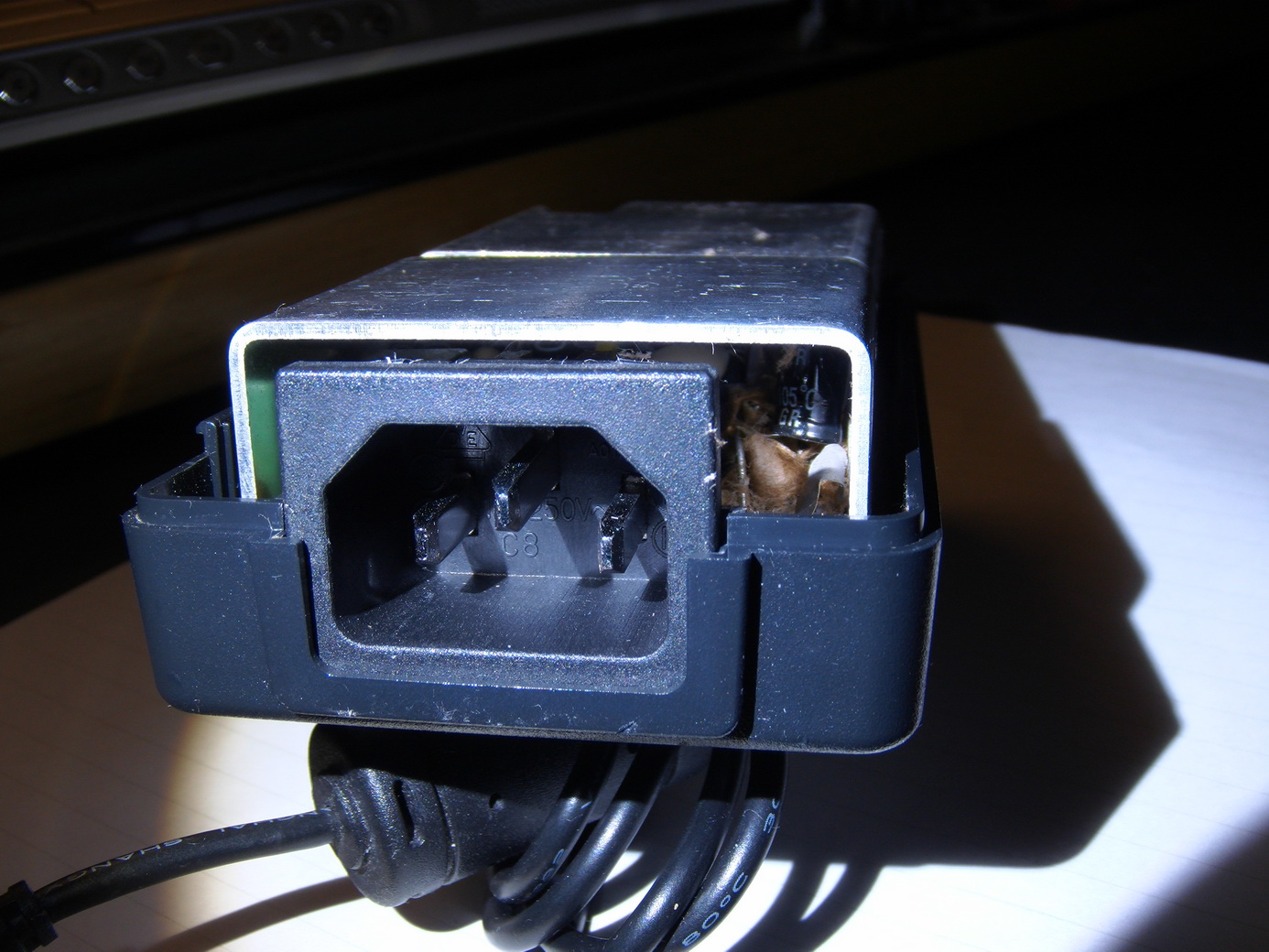

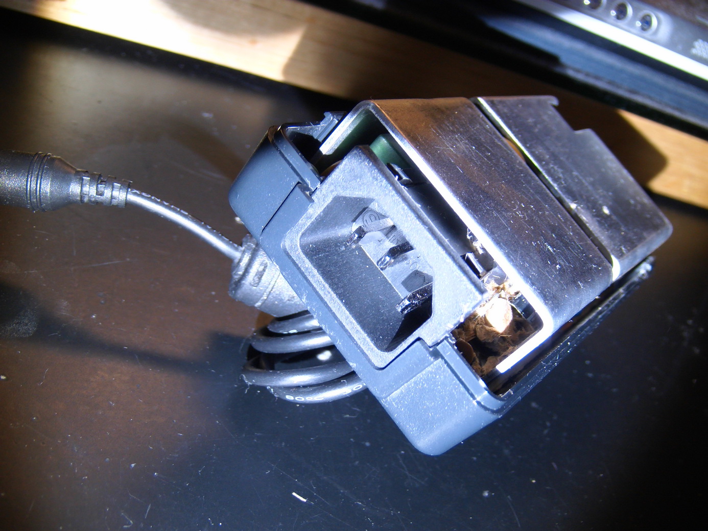

係TB買過咁多隻牛, 第一次見呢種死法..電容鋁殼炸飛了.
插上電, 唔夠30秒就有火花出和'拍'一聲...把我嚇壞了....
但如果睇隻牛的電路設計, 其實唔差的, 有完整的EMI 設計, 隻牛重300g, 算足料....
可惜用上了Trec 電容...
估計有可能係裝配工把那只電容正負倒轉了...又或者那電容本身有問題

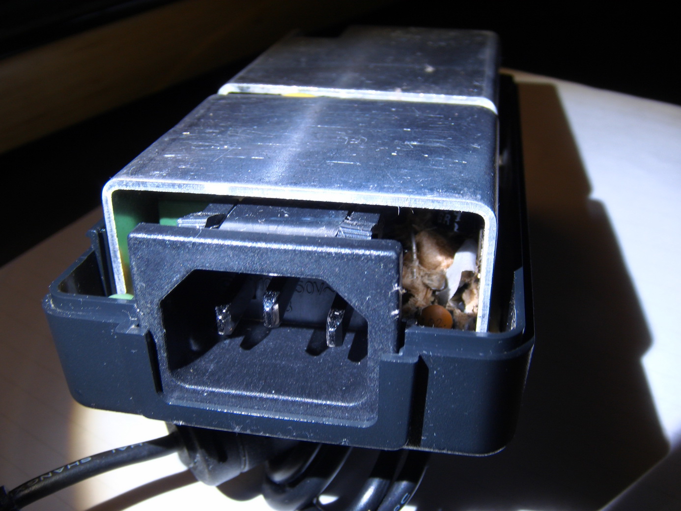

把炸到死無全屍的400V 1uf 殘渣取出, 發現400V 1uf 跟 400V 100uf 大水塘是並連的... 而我手上又沒有400V 1uf, 最細的都是400V 3.3uF, 於是直接把它留空好了...
再上電以負載測試了一小時, 一切正常了.
那個400V 1uf 在電路中有什麼用途呢?  請指教

本帖最後由 kafachan 於 2013-10-19 10:33 編輯
回復 6# kamcm
這個小容值的電容是用來進一步把高頻成份過瀘 .
回復  kamcm
kafachan 發表於 2013-10-19 10:31
Thanks
我剛剛還在網上看到一個說法就是, 一大一小, 可以降低整體ESR
