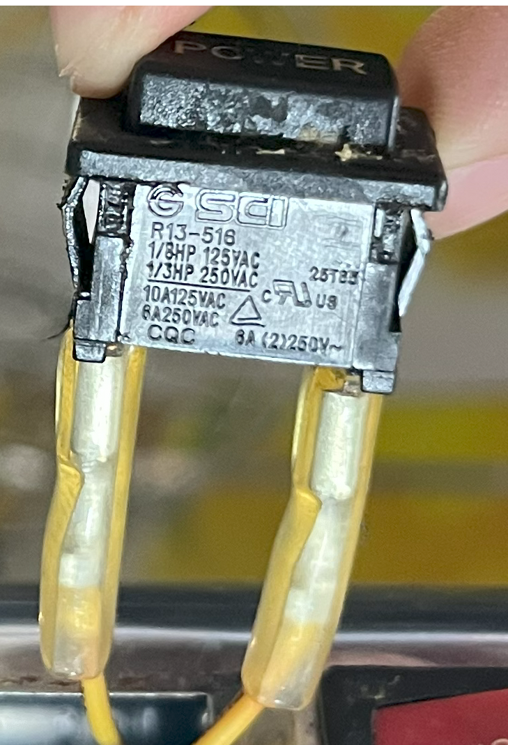

上圖係抽油煙機電源開關,壞咗想換過隻開關
但唔熟電子嘢,想問問大家
依家用緊嘅係兩腳船型開關
係咪搵返相同大小、兩腳船型、功率相約嘅開關就可以?

https://upload.cc/i1/2023/09/30/GP3O5F.jpg
部機係機械式開關還是電子式開關?
或者講,原裝個掣有無 Lock?即係按一下 Lock 死係低位,再按就 Unlock 彈返起?還是無 Lock 的 Push 掣?
如果前者(有 Lock),用你搵到條逃佬 Link 款的翹板開關掣,只要係相同尺寸/電流規格的掣就可換上去。
如果後者(無 Lock)就不是翹板開關掣。亦都未必係壞掣,可能係電子控制板的供電問題。
幅圖入面隻制已經顯示左資料比樓主去搵代用品了.

唔方好人 發表於 2023-9-30 14:56
部機係機械式開關還是電子式開關?
或者講,原裝個掣有無 Lock?即係按一下 Lock 死係低位,再按就 Unlock  ...
C_Law 發表於 2023-9-30 15:37
   應該係無 Lockl版本嘅掣嚟,禁一下會彈返起嘅
個開關掣無論係開定關,禁極都冇反應,有時試過禁十幾廿次先有一次有反應開或關到機
cwlau5450 發表於 2023-9-30 17:26
    搵過相中型號"r13-516 "嘅開關,但顯示結果唔多,
所以咪問下啲主號型號嘅開關係咪適用/通用

如描述看似只接觸不良, 可撬開隻開關清潔觸㸃即可

如果帶自鎖  功能上=船形  開關
無自鎖就買返 微動開關   Key work 自復位 無鎖
https://item.taobao.com/item.htm ... p;abbucket=5#detail

呢款係台灣產"復位開關"
抽油煙機估計係Ocean牌
應該只有台灣電器先會用
幾年前淘過一次換
不過呢兩三年淘寶都應該無貨了

清潔隻開關係其中一個方法. 因有機會係D油煙令到隻開關不良.
呢隻應該合用的.
https://www.digikey.hk/en/produc ... 3ABLKBLKEF0/1426844
如果19x13响TB真係唔多. 尺寸上放得落可能得呢一隻. 不過只用單邊同唔用燈
https://item.taobao.com/item.htm ... ;abbucket=13#detail
