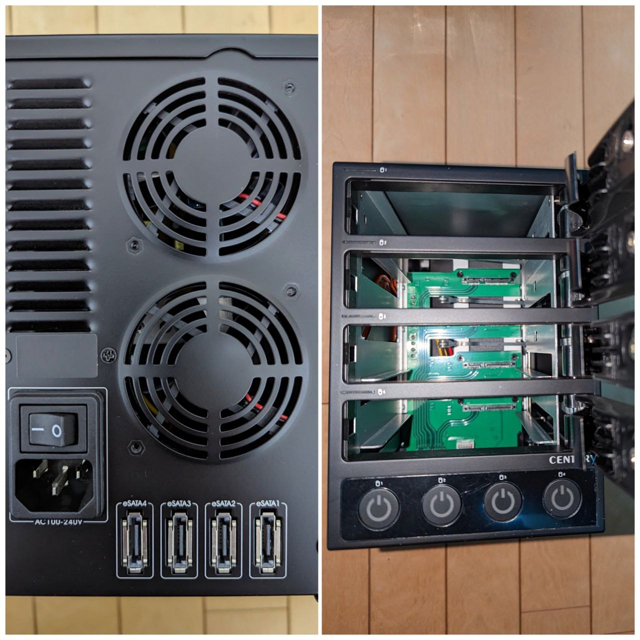

今日行行吓見到有批只係開過箱嘅舊貨 Century 4-in-1 eSATA tower,雖然官方 discontinue 咗但係呢個做開 HDD 盒嘅有名牌子我又唔太擔心會有咩問題,見平就買一個返來玩下。
4 位 3.5",標榜獨立電源獨立辨識及 USB 3.0/eSATA
基本拆盒內容就係都算 slim 機身,以及 4 x eSATA cable + 4 x eSATA to USB3 converter
機背一眼睇晒,內置火牛(worldwide voltage),只有 4 x eSATA ports,所以如果需要使用 USB 3.0 係要用上面附送嘅 eSATA to USB3 轉駁器。HDD 插位採用 slot in 方式,完全零工具,當然如果你用 2.5" HDD 嘅話就會有少少麻煩。
呢部 HDD 盒對一般用家來講會感覺有 D 麻煩,如果你要一部電腦用晒 4 HDD 要插 4 條線,先唔講要用多 D USB ports,4 個 converter 正路都應該會頂住
我自己買返來係俾幾部機用的,首先 Synology NAS eSATA port 唔接受 port multiplier 所以一個 port 只能單頭 HDD,我部 1621+ 有 2 個 ports 於是可以直連 2 機。另外 2 個 ports 將會駁其他 server 使用,例如我嘅 Raspberry Pi 之類,HDD 可以集中放同時間可以唔同電腦分開使用

啱啱正式擺入去用,頭 2 個 slot 俾 DS1621+ eSATA 直連
然後第三個 slot 駁咗 Raspberry Pi 4 做 BT temp storage,直接取代之前舊嘅廢廢哋嘅 Orico 插座
Linux 下顯示附送嘅 USB-eSATA 係 Asmedia ASM 1051e/1053e(分辨唔到係邊個),有 UASP support
而家因為咁可以一個 tower 幾部 server 一齊用,唔錯
fakeman 發表於 2022-12-27 02:47
而家普遍用 ASMedia 都係用 ASM1153e
mod 咗 firmware 可以行埋 TRIM
ASM 1051e/1053e 係舊一代行唔到 TRIM
