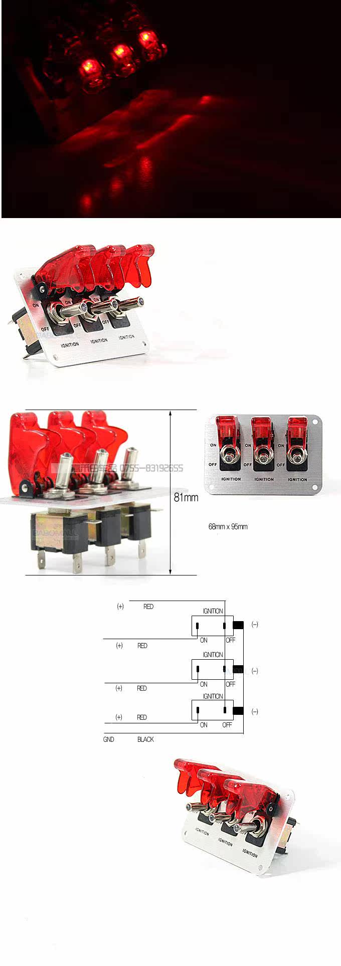

如何用三個開關控制3 個電壓 5V 7V 12V
我在淘淘已經購了這東西,但只有單路ON /OFF!如何把他改做開第一組制控制5V ,第一,二組制控制7V,第一,二,三組制控制12V!單路我真想不到,又要不SHORT CIRCUIT
點解唔簡單D 一個制控制一個電壓
回覆 2# EU仔
    如果三個制一齊開晒會唔會short circuit?

用來控制電腦FAN, 一出 6 把FAN。
你是想從電腦火牛取電,紅黑做5V,紅黃做7V,黃黑做12V,然後比6把風扇??? 定係你有穩壓出不同V數???
