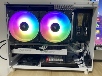

大箱換細箱
個箱係淘寶野, 大家唔使咁認真
由於我部古董十年機, 內裡的光碟機, 3.5寸硬碟機, USB插座, 都死得就死, 傷得就傷, 反正少用, 唔打算修理了, 索性換細箱.
由以前嘅ATX機箱, 換成M-ATX機箱, 慳返唔少[高度空間], 書房頓時減少壓迫感
以前用425高嘅機箱
現在270高嘅機箱
雖然機箱唔係最細,
但可以裝哂標準嘅ATX牛, 245X245底板,
我D古董零件, 全部用得返哂
忘了說, 機箱有支架玩水冷, 但居然是用機內熱氣來冷卻水, 真係白痴, 我實唔會咁用法
[網圖參考]

呢d要配透氣側板
況且我都唔見你個set up有風扇入風
仲有條220V中間走線樣衰左d

雲一0一 發表於 2023-3-9 16:17
呢個機箱, 除左細, 鐵箱夠厚外, 都冇乜好
至於入風扇, 我比較過舊機箱, 一把9CM抽氣扇, 效果好過兩把12CM入氣扇,
以我呢D低功耗電腦來計, 單一把9CM抽氣扇, 做散熱足夠了
我亦諗過用下面呢款, 不過機面唔靚, 又少一個USB-C, 所以放棄了
[網圖參考]
1個閒人 發表於 2023-3-9 09:51
要側板有開孔,生風吹過冷排廢熱入機箱再由其他位置風扇抽出
呢啲箱-=佰有隻,我就改左打直放,開機制係上面,前置面板usb就唔要

clerkb 發表於 2023-4-4 11:16
做得側面水冷支架的機箱都會有開孔側板 (CoolerMaster NR200p 跟左玻璃側板同開孔側板 , 安裝時要選擇正確的側板款式安裝)
