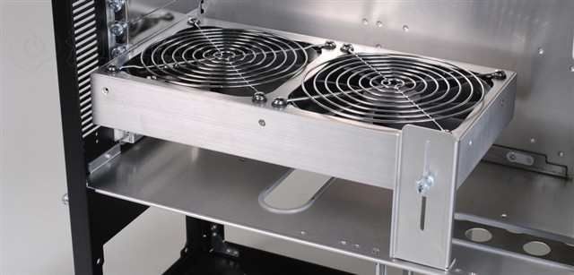

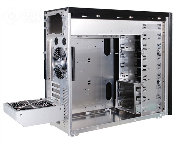

想靜又可以換風扇就可考慮另類d配搭:
聯力 bs09 不佔機內pci slot位
http://www.hkepc.com/forum/viewthread.php?tid=2087621
可以選擇不同顯卡平行裝
我選擇同顯卡平行,主動吸走顯卡排氣孔的熱力和節省佔用的pci slot
留意同顯卡平行裝的話,某d卡上螺絲會有困難(因為個bs09金屬片有d厚度,so far只上一粒螺絲 大部份卡都ok)
亦會block灑好多port位 (只用單mon hdmi出 才這樣裝)
佔pci slot位的有聯力 bs-07 bs-08
只能淘寶,貴但可以換你喜愛的風扇和靜和全金屬外殼
另外當然就系個機箱要夠大,有好多空置pci slot

回覆 8# 1112311123
聯力 bs09 在中至底下吸出
