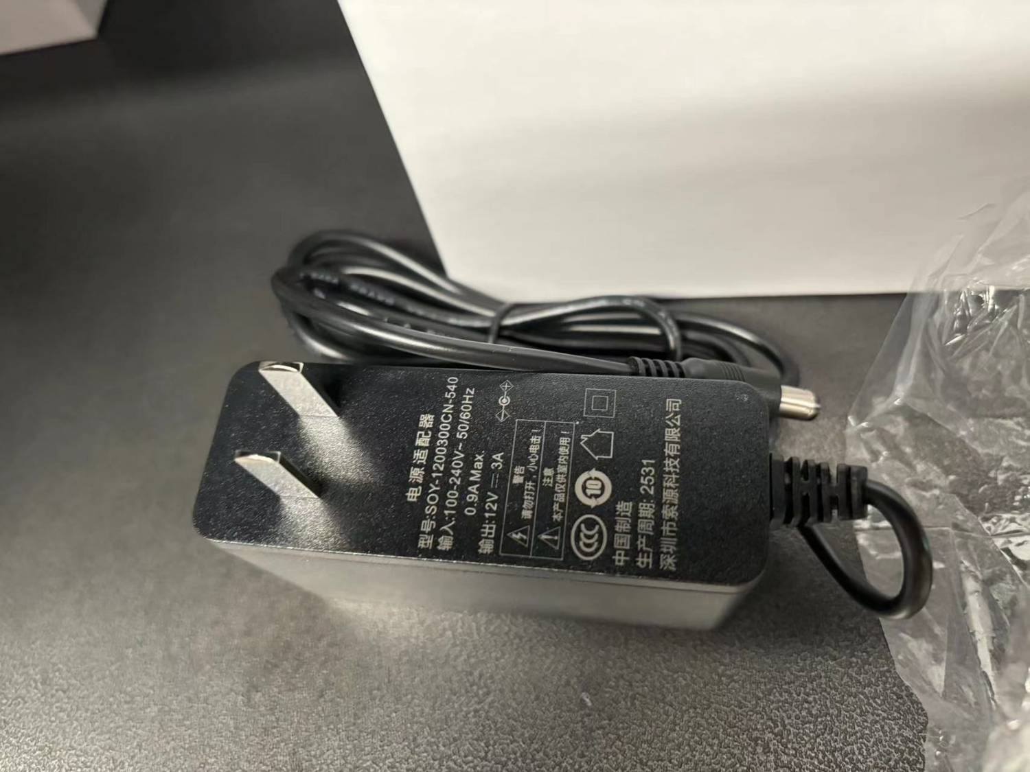

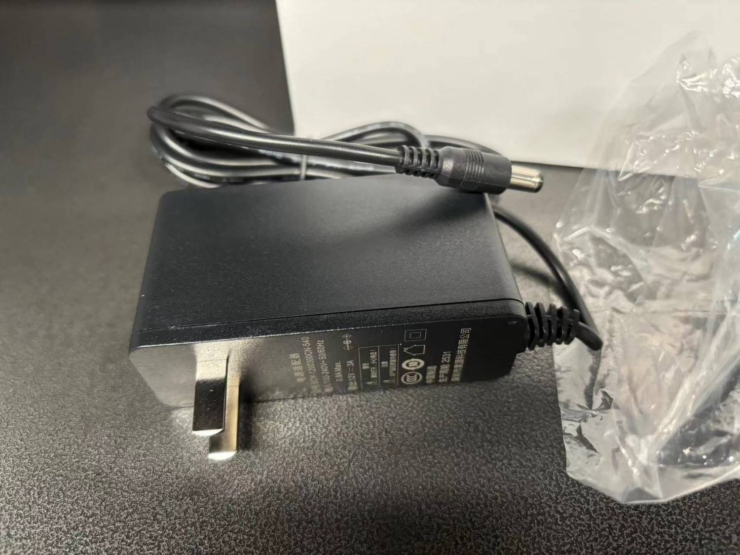

請問這個內地火牛適不適合香港使用。
客服:主机能支持的是DC12V供电,电源头孔径是5.5/2.5

你唔介意係兩腳係可以用.
1:簡單加個[轉插]
2:或[國標拖板]換13A插頭
3:又或者換香港13A插嘅[適配器]
如果你係插喺拖板
pdd買公牛,綠聯,飛利浦轉插,非常之緊
如果直接插落牆身,就去鴨寮街買隻合法有保險線款轉插,鬆啲,但比較安全

客服講的九唔搭八.
EMSD 答你一定唔得啦, 都唔係三腳.
但 technically 佢係世界電壓即係全球都用得.

應該插落拖板

佢的回應只不過係隻火牛的最基本資料, 係商品說明到寫咗的, 否則根本唔會有人買.
