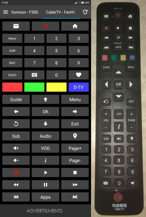

好多手機都可以發射紅外線當遙控器用。我用 Android 機就用緊 irplus 做遙控,我整了有線 FanHUB 遙控器的 irplus 設定檔。只要人手再修改下個設定檔,加入更多 Macro 掣,就可以按一個掣轉到去到指定的台。
有興趣可以去 Android 軟件區望望,裡面有教整 Macro 掣的方法:
http://www.hkepc.com/forum/viewthread.php?fid=180&tid=2427054
整 Macro 掣就好似我個設定檔入面的 AXN、National Geographic Channel……的掣的做法。

剛剛做了個實驗:
可以用中文字做 Label,重可以整到大大隻字,老人家就算無戴老花眼鏡都不怕睇不到。
這兩個大字掣的 Code:
  1. <button label="&#26032;&#32862;" labelSize="60.0" span="6" macro="true">1;0;9</button>
  2. <button label="&#38651;&#24433;&#19968;&#21488;" labelSize="35.0" span="6" macro="true">2;5;1</button>
複製代碼
ps.
<device....> 入面的 columns 係 12,上面兩個掣的 span 係 6,一個掣的闊度就係屏幕闊度的一半(=6/12)。
至於一個掣的高度就由 <button....>內的 labelSize 決定。
上面幾堆 &#xxxxx; 的數字(請將 & 轉返做半形的 &,在這裡打&#xxxxx;  數字,個 Post 會自動變返中文字),分別係「新聞」同「電影一台」幾個字的 Decimal NCRs code。可以到以下網站做轉換:
https://r12a.github.io/app-conversion/
亦可以在 irplus 的 Edit mode 直接輸入中文字。
可以在irplus的Edit mode直接打入中文字。

C_Law 發表於 2018-5-19 03:14
如果手機無,可以考慮淘手机红外线发射器或WIFI万能遥控器。
我自已用緊WIFI万能遥控器,除咗電視,仲可以係返屋企前開定冷氣。(但冷氣要可以遥控)
本帖最後由 C_Law 於 2018-5-19 14:33 編輯
你用邊部有紅外線?同埋點開紅外線?
chue 發表於 2018/5/19 09:14
#2幅相部機係紅米 Note 4X。
有紅外線發射功能的手機:
https://en.m.wikipedia.org/wiki/List_of_devices_with_IR_blaster
裝返個紅外線遙控APP就用得。去Google play 可以搵到好多,我就揀了irplus,雖然不靚仔,但有電子底識從原裝遙控器讀取訊號的話,用irplus 就可以任意DIY想要的遙控器設定檔,好似部份 LG、HTC 手機甚至本身可以讀取紅外線遙控訊號,搵個有學習功能的遙控 App 學到個訊號就用得(irplus 都好似得,但我部手機無接收功能,無得試)。
另外,如果手機無紅外線發射功能,只要有 3.5mm headphone 頭,都可以好簡單的 DIY 個 Headphone 頭的發射器做遙控,就好似我這個用電腦做遙控的舊 Post:
http://www.hkepc.com/forum/viewthread.php?tid=1925091
irplus 都有個用 Headphone 位做發射的版本叫做 irplus wave,不過我手機有紅外線,所以無專登去試這個 Headphone 版。
via HKEPC IR Pro 3.3.1 - Android(2.3.0)

是這個款的遙控器嗎?
2# 條 Link 入面,有個 Excel 檔的 Link,個 Excel 檔內有這個款的遙控器訊號資料。用返有線 FanHUB 個設定檔做藍本,改返每個掣的 Hex code 就應該用得。我已經無舊款有線機,所以無得試。
