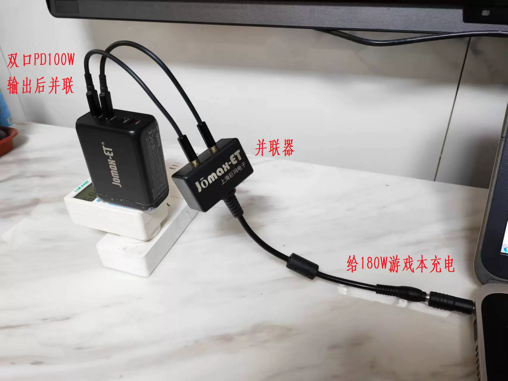

睇下啱唔啱用... PD双100W诱骗并联
原來有現貨,搵「USB-C 雙供電」

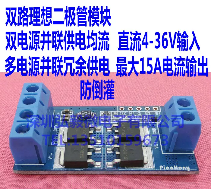

2個不同source均流,要防止一個電倒灌入另一電源,需要有電子零件。
https://item.taobao.com/item.htm?id=589638557238
